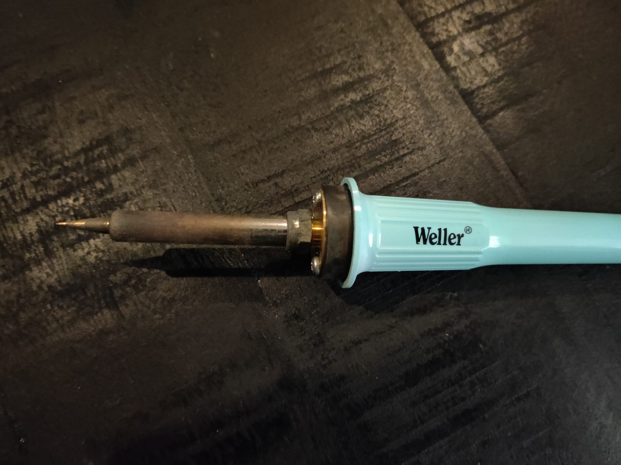

Ik heb een Weller met alleen de standaard punt denk ik. Maar ik krijg binnenkort van een collega wel een Heat gun misschien dat het daar dus wel mee kan.

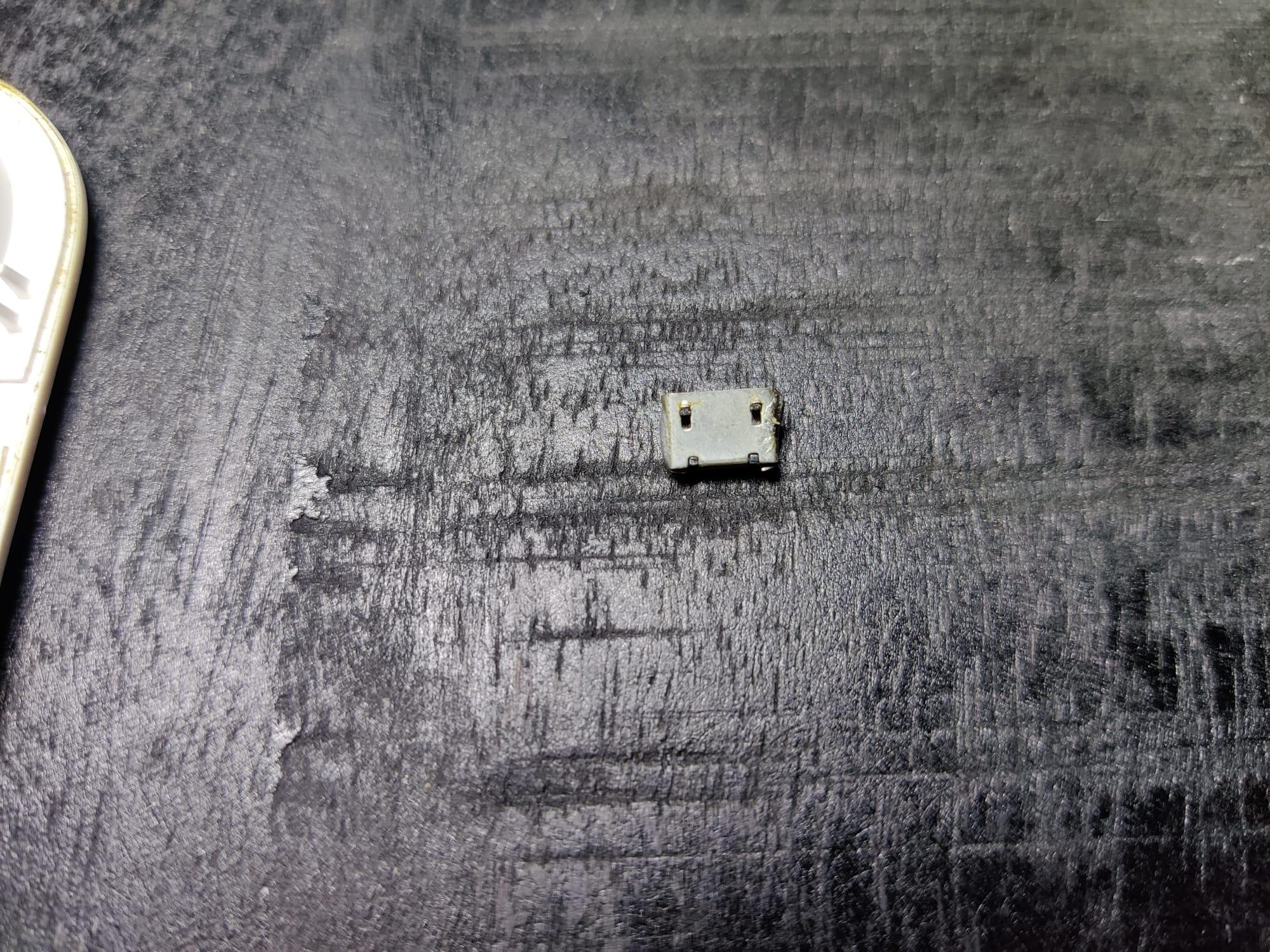

Hij is er al af, dat ging volgens mij veel te makkelijk.. Had aan beide kanten van de poort wat tin geplaatst en heel voorzichtig iets op tillen aan beide kanten.. Dus ik denk dat de contactjes achter ook niet echt goed zaten.
En ik denk dat ik niks gesloopt heb, heb ook nog getest of hij nog werkt op de batterij en dit is zo.
Ziet er goed uit. Als je de nieuwe erop zet ga je wel zuiglitze nodig hebben om de print schoon te maken, en het vastsolderen zal makkelijker gaan met wat flux en een dunne punt. De dikke punt kan je wel gebruiken om het huisje van de connector vast te solderen. Een goede loeplamp of microscoop is ook wel erg handig.
Een connector vastzetten met een heteluchtbout is meestal geen aanrader.
Heb je al een vervangende connector gevonden? Het is zo te zien een usb c connector, maar er zijn maar 5 pootjes naar buiten gebracht. Let daarop als je een vervanger gaat zoeken.
Ik ben trouwens geen expert, maar mijn ervaring is dat als je op de print een beetje flux aanbrengt en dan vervolgens met een beetje verse tin aan je punt voorzichtig over de print veegt je de eilandjes al netjes schoon hebt. Langzaam bewegen (maar ook weer niet te langzaam), eventueel meerdere keren herhalen en tussendoor je punt schoonmaken (en dan weer een beetje verse tin eraan). Het beetje vloeibare tin aan je punt maakt de warmteoverdracht wat beter. YMMV
Nog een tip, om de nieuwe connector op z'n plek te houden kun je een (houten) wasknijper gebruiken.

Bedankt voor de tips, het is zekerste weten een Micro USB aansluiting. En ik heb nog geen vervanging gevonden dat moet eerst voor ik Flux "bestel" en eventueel dat zuiglitze.
Edit: nu ik zo kijk naar de foto's lijkt het zo wel een USB-C ja, maar dat is het niet! Kan je nagaan hoe ermee om gegaan is

Koop goede tin (Multicore) en goede flux, geen onbekende Ali zooi.
Gebruik zuiglizse of een slobberbout maar die oude tin moet eraf. Dat zal loodvrij zijn en persoonlijk zou ik het met loodhoudend solderen. Dat moet eraf omdat je de nieuwe connector niet kunt uitlijnen op die tinbulten. Dat verwijderen lukt ook met een gullwing punt als je daar genoeg ervaring mee hebt. Denk erom dat litsze meer van een bout eist qua warmte op peil houden.
Tin weg, schoon maken (Oude fluxresten) dan connector erop leggen, flux erop, uitlijnen en dan zou ik eerst 1 kant van de shielding vast zetten terwijl je de andere pinnen op zijn plaats houd (Maar mijn soldeerbout heeft daar geen moeite mee, als de jouwe daar wel moeite mee heeft kun je beter eerst minimaal 2 pinnetjes vast solderen.
Nooit hard drukken als de bout er moeite mee heeft, dan mol je gegarandeerd de soldeer-eilandjes.
Flux zorgt voor mooi uitvloeien en minder kans op bruggen. Als dat toch gebeurd gewoon laten, alles vast solderen en dan verse flux en met wat litze de brug weg zuigen. Flux activeert door hitte maar dat is maar een keer. Daarom steeds wegspoelen en verse flux erbij als je soldeert op een plek waar al gesoldeerd is.

En @fcapri, ik wil gewoon graag een Micro USB port terugplaatsen op de print. Alle contactjes zijn niet eens nodig alleen de voeding.

Als bijlage de soldeerbout met punt die ik heb. (ja het is een oudje, maar dit had ik ook gefikst ermee: https://www.circuitsonline.net/forum/view/161364/1)
Contactjes lijken mij nog heel, werkt goed met desoldeerlint had ik nog nooit gebruikt alleen tinzuiger.
Haje denkt dat deze misschien ook past?
https://www.haje.nl/product_info.php/products_id/17357
als dat zo is bestel ik die. verschil wat ik zie is dat de pinnetjes van de behuizing niet omlaag staan maar of dat erg is? hij zit toch boven vast met tin zeg maar.

Voor de mechanische stevigheid kan het wel van belang zijn dat 'ie daadwerkelijk IN de print zit. Dat is steviger dan slechts op een print en zeker bij een connector die van huis uit al wat matig is in het opvangen van de dwarskrachten die er onherroepelijk op zullen treden, is dat niet aan te raden.
De soldeerbout zelf is prima: aan een Magnastat kan praktisch niets stuk gaan en de onderdelen kun je nog steeds krijgen (dit in tegenstelling tot de nieuwere versies stations en bouten, waar je al snel geen punten meer voor kunt vinden)
Maar eigenlijk wil je voor dit werk een gull-wing punt hebben, dat is een punt met een soort tin-reservoir zeg maar. Dan hoef je alleen nog maar langs de pootjes te 'slepen', de pootjes nemen dan praktisch alleen maar de hoeveelheid tin die ze nodig hebben, de rest blijft in de punt zitten.
Maar volgens mij bestaan er geen gullwing punten voor magnastats

Je hebt helemaal gelijk, ik wacht gewoon die Alie bestelling af. Het is al zo fragiel..
