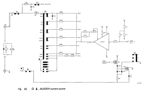

Sinds kort meet de meter in weerstandstand niet goed meer. Spanning en stroom is spot on, maar in het lage weerstandsbereik wijst hij willekeurig aan. zou dat vuil kunnen zijn op de sleepkontakten op de print? Dat is het enige wat ik zou weten te verzinnen.
Geheel willekeurige waardes? (of 'wijkt iets af'?)
Ik zou de stroom door de meetbussen meten (met een andere meter), wellicht is er iets mis met de CC source...
Goed idee.Ga ik doen.maar volgens mij wordt het zelfde deel voor zowel V,A, als weerstand gebruikt.
