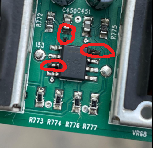

Ik zou eerst de boel echt schoonmaken. Ik zie nog zwarte pootjes en een zwarte via dus ik verwacht onder de ompamp ook nog de nodige zooi. En die is er dus niet af geweest. Opamp ingangen van deze types zijn super hoogohmig, geleidende viezigheid kan genoeg zijn om een van de uitgangen wat extra "signaal" te geven waardoor de uitgang een offset krijgt. Ik heb het aan de hand gehad dat een geleidende conformal coating dat veroorzaakte. Voor ik dat gevonden had

Op 4 augustus 2023 21:04:52 schreef daltonagf:
Toen ie binnen kwam was er bij TX2 een poot afgebrand van de TL072.
Let op, de foto liegt niet, dat is een TL078, geen TL072. < EDIT: hmmm... wat de rotatiestand van een foto al niet doet met perceptie... Zo iets meer dan 90 graden gedraaid lijkt het écht op een 78, maar draai ik de foto 90 graden tegen de klok in, lijkt die 8 toch meer op een 2...
Overigens is het mij ook nog nooit met alcohol alleen gelukt om de opdruk ergens vanaf te krijgen. Dat is, zoals al eerder gezegd, alleen mogelijk bij neppe zooi van Ali of Ebay.
Ik heb wel recent van Mean Well een DC/DC converter gehad met een opdruk die je zelfs met je vingers gewoon weg kan poetsen, maar ik denk dat men er vanuit gaat dat je er niet zo vaak met je handen aan zit. Wat alcohol voor effect heeft op dat ding weet ik niet en wou ik ook niet uit gaan proberen.

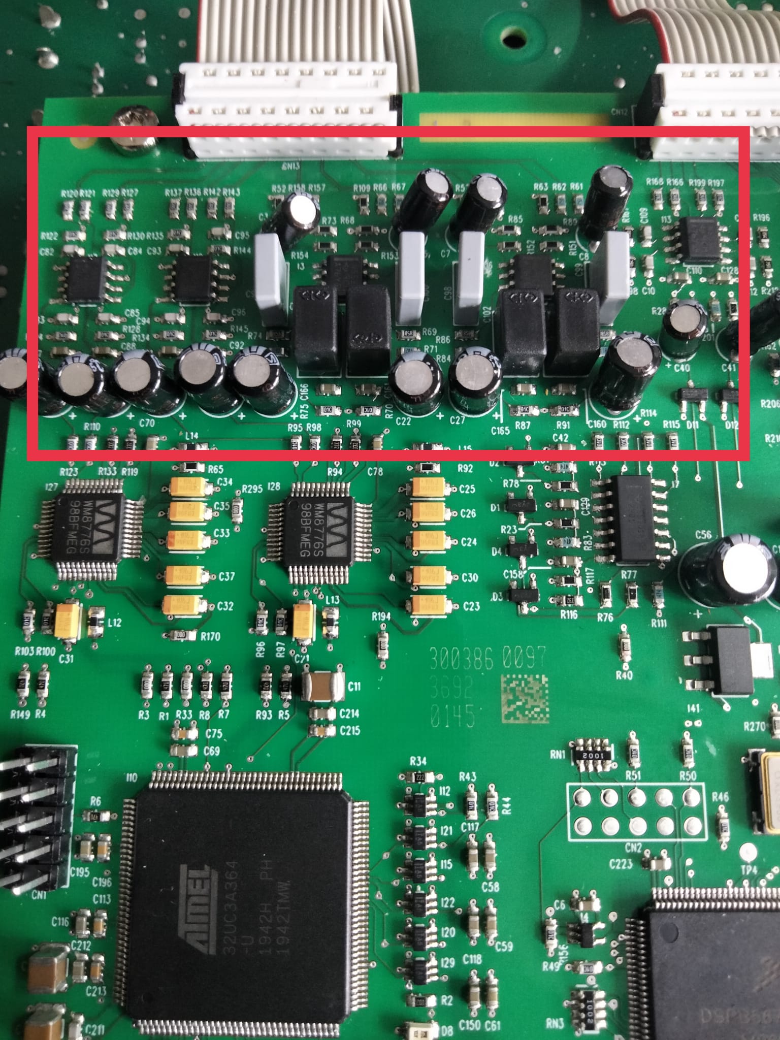

Ik heb alle componenten van FX1 vergeleken met FX2, ik meet geen verschillen.
Onder de grote printplaten, zit nog een kleinere, daar was een 2.2r smd weerstand kapot, na vervangen werkte FX1 weer.
Ik vermoed dat er daar nog wat kapot is,
Het rood omlijnd gedeelte wordt best warm, in standby. Daar zitten NE5532 en een LM2901 , maar dat kan best normaal zijn
Heb je een audio versterkertje. Dan maak je een probe met condensator erin. Dan zet je een signaal op de ingang van FX2 en FX1. Dan ga je met die probe van de ingang tot waar het op FX1 nog te horen is maar bij FX2 niet meer.
Zoiets, maar dan zelfbouw gebruikte ik in de begin 80's bij fout zoeken. Was een schema uit de electuur. Dat ding kon RF en LF aan. Werkte erg goed.
Velleman verkoopt er een. Hier een video over dat ding wat ook signaal kan injecteren want je zult ook wel geen functie generator hebben. (Hij bouwt er een na, dus niet de kit zelf. Een audioampje voor aan een PC werkt ook
