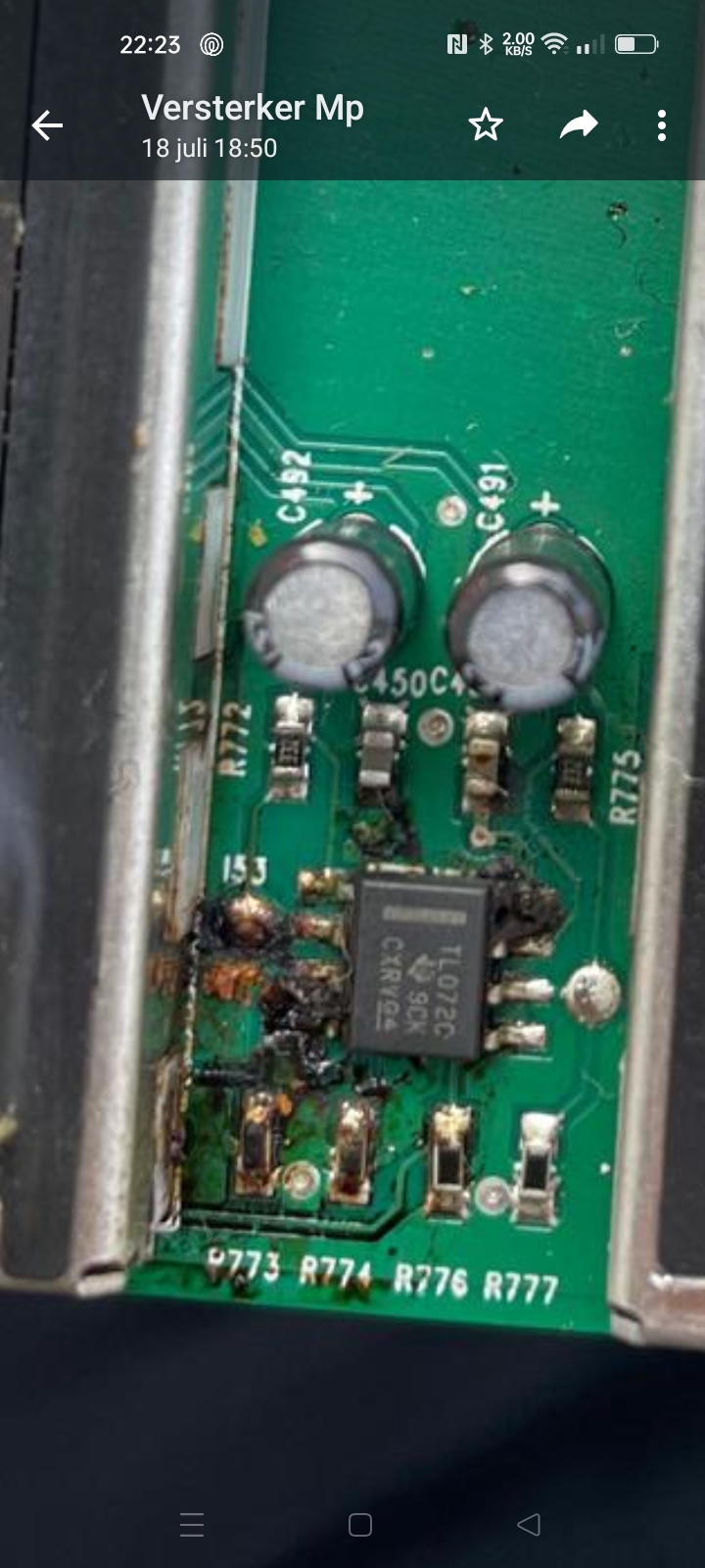

Hoi, aan de onderkant zitten 2 Ne5532, waar ik op de uitkomend signaal een stroom meet van zo'n 3 volt, dat lijkt me niet goed.
Kan ik de ne5532 vervangen voor de tl072,
Gr rob

Die TL07x serie zijn jfet-opamps. Die NE55 serie zijn dat volgens mij niet. Zie datasheets. Ik zou het origineel houden als het om geluid gaat. PA3GWS is een audioman, als hij het zegt zal het wel goed zijn.
Als die TL072 opamp waar niks uitkomt degene is waar de opdruk van af gepoetst is en het ding van Ali komt dan zou ik eerst eens een andere proberen. Zou zomaar iets heel anders kunnen zijn of gewoon kapot. Opamps kosten bijna niks, die zou ik nooit bij Ali kopen (Ik koop er helemaal niks)

Weet je al waarmee hij is schoongemaakt?
Als dat een erg agressief goedje is geweest kan er meer onzichtbare schade in zitten.

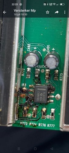

Is dit een "voor schoonmaken" foto ?
Wat bedoel je met tussendoor ? Een innerlayer of onder het IC door.

Laat mij raden er zat Coca Cola in?
Dan kan een pootje van het ic zijn weggevreten.

Niet raden, gewoon lezen. Openingszin:
ik kreeg een mengpaneel Dynacord CMS1000, waar koffie in gelopen was
Ik zou eerst de boel echt schoonmaken. Ik zie nog zwarte pootjes en een zwarte via dus ik verwacht onder de ompamp ook nog de nodige zooi. En die is er dus niet af geweest. Opamp ingangen van deze types zijn super hoogohmig, geleidende viezigheid kan genoeg zijn om een van de uitgangen wat extra "signaal" te geven waardoor de uitgang een offset krijgt. Ik heb het aan de hand gehad dat een geleidende conformal coating dat veroorzaakte. Voor ik dat gevonden had

Op 4 augustus 2023 21:04:52 schreef daltonagf:
Toen ie binnen kwam was er bij TX2 een poot afgebrand van de TL072.
Let op, de foto liegt niet, dat is een TL078, geen TL072. < EDIT: hmmm... wat de rotatiestand van een foto al niet doet met perceptie... Zo iets meer dan 90 graden gedraaid lijkt het écht op een 78, maar draai ik de foto 90 graden tegen de klok in, lijkt die 8 toch meer op een 2...
Overigens is het mij ook nog nooit met alcohol alleen gelukt om de opdruk ergens vanaf te krijgen. Dat is, zoals al eerder gezegd, alleen mogelijk bij neppe zooi van Ali of Ebay.

Lees je ook wat fred101 schrijft? Die staat heel vaak voor hetere vuurtjes dan dit en weet waar 'ie het over heeft. Maar om de mogelijke oorzaken heendraaien en niets doen helpt niet.
