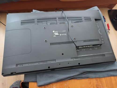

Ik heb voor een vriendin van ons , die het niet breed heeft, een tweedehands TV gekocht. Merk OK (huismerk Mediamarkt) type ole 324 b-d4. Het is een 32" LED TV
Deze TV werkt goed, alleen het ventilatortje is rumoerig. Die wil ik graag vervangen.
De tv heeft aan de achterkant rondom schroeven, ik heb ze allemaal losgedraaid.
Ik weet zeker dat ik alle schroeven verwijderd heb, er zitten ook geen verborgen schroeven, tenminste ik kan ze niet ontdekken.
Op de plekken waar de schroeven zaten kan je de achterwand een stukje van de lijst scheiden.
Je ziet dan dat alleen de voorlijst lijst loskomt, het scherm blijft aan de rest/achterwand zitten.
Nu is het probleem dat op de plekken tussen de schroeven, in het midden van de zijden dus, de lijst muurvast blijft zitten. Ik krijg de TV dus niet geopend.
Ik durf geen gepast geweld te gebruiken, ook met een plectrum lukt het me op die plekken niet de TV te openen.
Wie weet raad?

Ja die heb ik, maar ik heb geen idee waarom / waaraan het vast blijft zitten. En ik ben bang de lijst en/of het scherm te beschadigen :/
Zit er nog een schroef onder het typeplaatje?

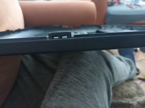

Het is gelukt!
De achterkant kap heeft "raampjes" langs de randen en de voorlijst heeft nokjes die daarin vallen. De voorlijst zit om de binnenrand van de achterkant heen.
Daartussen zit de grondplaat met het scherm en printen feitelijk vastgeklemd, als de achterkant eraf is zit de voorlijst ook los.
De truc was om met een spateltje de lijst op de plekken van de raampjes iets naar buiten te wrikken en daarmee de achterkant naar binnen. Tegeijkertijd een spatel die de lijst en de rand uit elkaar duwt. Dan schieten ze los. Er waren verder geen verborgen schroeven.
Zie foto's

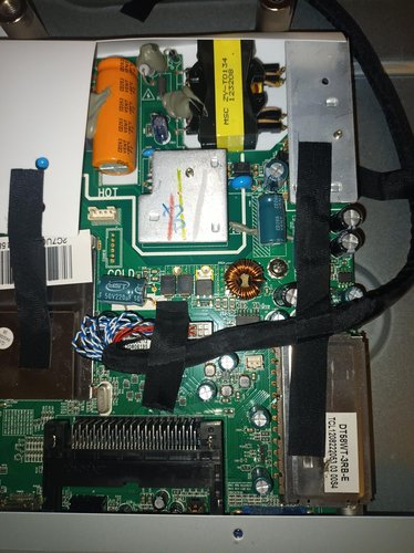

Ik heb in deze toestellen ook wel de audio eindtrappen vervangen, een klasse D versterkertje. Audio bekijken met de scope hoe deze er in komt en er uitgaat.
Ja ik zal eens met de scope meten, het klinkt precies alsof er iets staat te oscilleren.
Ik heb intussen ook wat geëxperimenteerd met opwarmen van het bordje en afkoelen van elco's. De fluittoon verandert dan wel wat sneller van toonhoogte, maar ik kan niet isoleren waar het precies zit. Kan alles op het bordje zijn zou je zeggen. Ik ga de elco's uitbouwen en nameten.

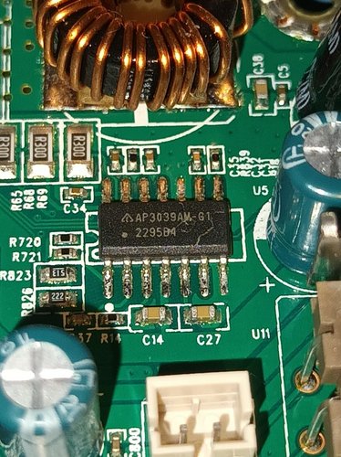

Ik ben ook iets verder gekomen:
Elco's meten goed.
Maar is 1 IC dat fel reageert op opwarmen/afkoelen, de fluittoon verandert dan van toonhoogte en blijft soms ook weg.
Het is een ap3039am-g1 en die staat bekend als switching controler, de andere datasheet noemt het een LED driver. Ik denk zelf dat het onderdeel is van een schakelend voedinkje voor o.a. de audio
Helaas alleen in China te krijgen, ik ben uiteraard bang om fake te bestellen. Iemand een idee waar ik die het beste kan kopen?

Een led controller is meestal ook een switcher, dus dat loopt een beetje door elkaar...
Heb ze bij Ali besteld, 5 voor € 3,50.
Het is Ali of Ebay, verder kan ik ze niet vinden.
Hoop dat het wat is.. :/
Het ding is obsolete verklaard door Diodes, dus in de reguliere handel zul je ze niet vinden...
Ali/eBay geeft grootste kans op succes (als de chips goed zijn... ;) )

Ik zou beginnen met de elco's eromheen te verdenken, vooral als het probleem minder wordt wanneer je warmte toepast.
Hmm, meet dat de uitgaande voedingsspanningen, wellicht dat op 1 lijn een fette Hum staat..
Op 6 augustus 2023 17:32:33 schreef maartenbakker:
Nou dat is dus het gekke, de omliggende (ook smd) onderdelen en de elco's reageren totaal niet op opwarming of afkoeling. Ik had ook wat elco's uitgesoldeerd en gemeten en die waren prima.
Ik was overigens wel van plan om ze allemaal te vervangen, het kost geen drol en is zo gepiept. Ik zou ze toch allemaal moeten uitsolderen om te meten, dan is vervangen net zo makkelijk.
Het is echt alleen het IC zelf dat sterk op temperatuur reageert.
Soldeerboutje ertegen merk je het al, wattenstaafje met koelte spray erop tegen het IC net zo.
