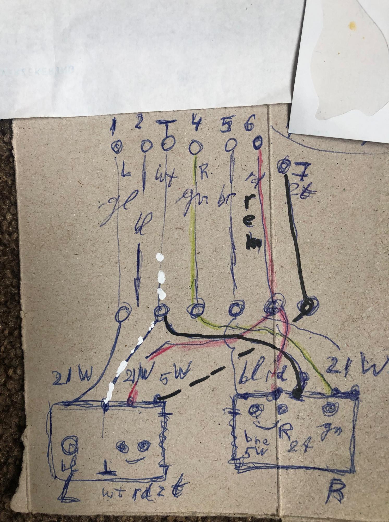

Aanhanger gekocht, tweedehands, waarbij ik de 7-polige stekker heb vervangen omdat de oude defect bleek. Aangesloten als volgt:
1: knipper links (werkt)
2; leeg
3; massa (zwart)
4; knipper rechts (werkt)
5; leeg
6; remlichten (alleen links functioneert)
7; achterlichten (werken beide)
Mijn idee is dat de stekker goed is aangesloten aangezien bijna alles functioneert, klopt dit?
Heb voor de volledigheid ook getest met fietsendrager (ook 7-polig) en daar werkt alles wel. Probleem lijkt dus niet aan de auto te liggen.
Waar kan ik beginnen met zoeken om dit probleem op te lossen? Erg technisch ben ik niet namelijk.. maar wil er wel beter in worden.

Ik zou beginnen met te checken of het rechter remlicht wel een werkend lampje heeft. Eventueel linker en rechter lampje even wisselen.
Naar ik aanneem zijn de achterlichten/remlichten duplo lampen, dus met 2 gloeidraadjes in hetzelfde bolletje. Als de achterlichten branden, brandt de lamp, als je het rempedaal intrapt gaat de lamp feller branden. Zijn het duplo lampjes, dus met 2 gloeidraadjes en 2 contactvlakken op de onderkant (in tegenstelling tot bijvoorbeeld een knipperlicht lampje, met 1 contactvlak onderaan)?
Dus ook niet per ongeluk een duplo lampje links en een gewoon (enkel) lampje rechts?
Heb je de gloeilampen van remlicht al verwisseld tussen links en rechts om te zien of het probleem in de gloeilamp zit? Misschien is een gloedraadje doorgebrand. Kijk, voor je de lampjes losdraait, even goed hoe ze in de houder/fitting zitten en of ze goed contact maken.

Bedankt voor de tip, het is inderdaad 1 lamp per kant. Ik ga dit vanavond even proberen.
.. en erg hoe ik dit niet zelf heb bedacht..
Eigenlijk hoort de verlichting ook gescheiden aangesloten te worden.
5 is achterlicht rechts + kentekenplaat en 7 is achterlicht links.
Dit om de parkeerlicht functie te kunnen gebruiken en bij eventuele sluiting niet helemaal zonder verlichting te rijden.
Zoek op google maar naar "aansluiten 7 polige aanhanger stekker ".
Maar er wordt heel wat af geknutseld met aanhangers en de verlichting dus misschien zit het niet gescheiden.
