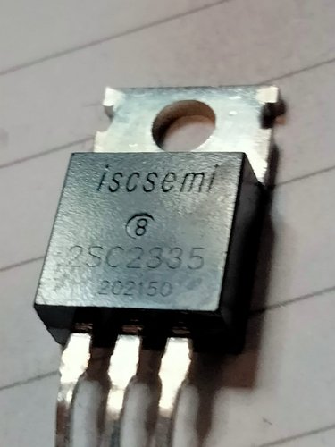

Ik heb een oude sony betamax sl-c7e, waar de voeding van kapot was. Na vervangen van 2 condensators 4.7 uf 400v (NHG-A 4,7U 400 panasonic) 2 x 2sc2335 een weerstand en tl494 ic werkte alles weer.
Alleen niet voor lang, na een half uur helaas weer defect, de 2sc2335 zijn weer defect gegaan.
Het waren geen Chinese onderdelen,...
Zouden de nieuwe condensators niet goed zijn, deze zijn de helft kleiner dan de oude, die eruit kwamen .
NHG zijn geen low ESR of high ripple types. Dan moet je geloof ik de ED reeks hebben.
Gebruikte Sony hier geselecteerde 2SC2335? Wat zitten er verder voor componenten in het circuit rondom de basis? Zijn die elco's de koppelcondensatoren?
En hoewel geen Chinese, wat voor 2SC2335 heb je gebruikt?

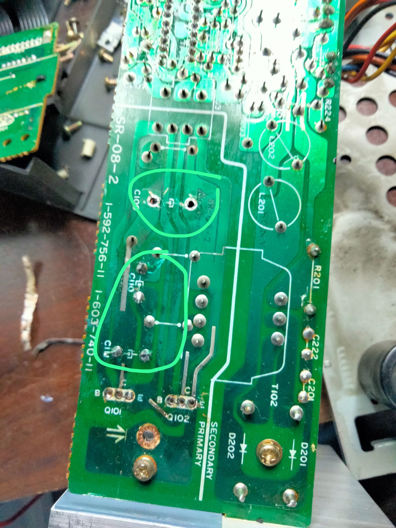

De afvlak condensator is 100uf 400v. Op de foto in bovenste circel. Dan twee van 400v 4.7 uf. Op de foto samen in de cirkel. De afvlak elco van 100 uf meet 106 uf, met mijn multimeter.
Kan misschien toch de grote afvlak condensator slecht zijn na 40 jaar, ondanks goede meting. Deze condensator zit wel rechtstreeks aan de transistors. 2sc2335
Nogmaals de vraag wat voor 2SC2335 je hebt gebruikt. Nieuw zijn ze lastig te vinden, en ik ben er niet van overtuigd dat Sony ze niet selecteerde.

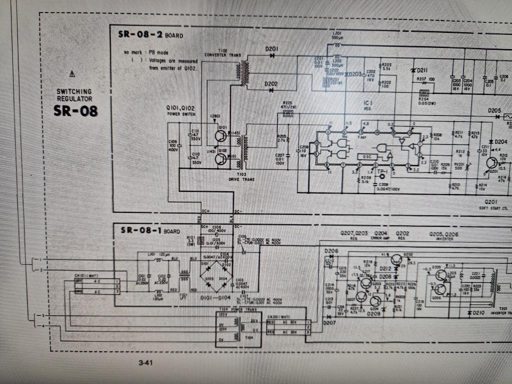

hier het schema van de voeding, daar zie ik 2 100uf elco's en 2x 4,7uf elco's. de 100uf staan gewoon over de voeding heen, mogen dus gewone zijn. de 4,7uf dienen gelijk te zijn omdat die een balans maken voor de stuurtrap.
ik zou zoeken naar het originele merk torren, die SC van reichelt zijn b merk dingen waar de hFe weleens verkeerd van kan zijn. wrs toshiba of sanken torren voor die tijd..

Reichelt en dan nog eens voor zo'n lage prijs, 100% Chinese neppers dus. In het beste geval merkneppers van ISC, maar grotere kans op echte valse. Foto's van de daadwerkelijke transistoren geven zekerheid, maar eigenlijk kan ik het je zo ook al vertellen.
De kans om elders wel originele te vinden is niet zo heel groot denk ik. Met BUL510 (ik geloof van ST) en dan van een echte leverancier is die kans vast een stuk beter omdat dat een nieuwer type is (als ik het uit m'n hoofd zeg ga je die vinden in spaarlampen en elektronische hallogeentrafo's - dus ook al wat minder gangbaar maar alsnog grotere kans dat er nog voorraden rondzwerven).

@testman: "balans voor de stuurtrap"? Het is een halvebrugvoeding, net als wat oudere PC voedingen waar ze voor dezelfde schakeling de afvalkelco opdelen. De condensatoren vervangen één helft van de brug, de transistoren vormen de andere helft.

Oorspronkelijk NEC, dat klinkt logisch, dat was een van de gangbare toeleveranciers van Sony destijds. Ben wel benieuwd naar die nieuwe die je erin hebt gestopt (ramptoerisme
maar ook gewoon omdat ik op de hoogte wil blijven van vervalsingen).
De 100uF condensator (C1) kan een waaibomencondensator zijn. De 2x 4,7uF condensatoren (C2a en C2b) moeten ESR-condensatoren of gelijkwaardig zijn. De HF-stroom gaat uitsluitend door de 2x 4,7uF condensatoren en niet door de 100uF condensator.
Zie onderstaande tekening.
+ 0-----------+--------------+
| ^ C2a _|_ | I1
| | I1 ___ |
| | | V I1 + I2
_|_ | ------->
C1 ___ +-----UUU-------------+
| ^ C2b _|_ ^ | | I1 + I2
| | I1 ___ | I2 | |
| | | | | V
- 0-----------+--------------+---------------------+
De onderste transistor is ingeschakeld. De bovenste spert.
Als C2a = C2b, dan is I1 = I2.
+ 0-----------+--------------+---------------------+
| ^ C2a _|_ ^ | | I1 + I2
| | I2 ___ | | |
| | | | I1 | V
_|_ | |
| ^ C2b _|_ | I1 + I2
| | I2 ___ | I2
| | | V
De onderste transistor spert. De bovenste is ingeschakeld.
---UUU--- is de HF-transformator
Ik ga er wel vanuit dat de secundaire een constante belastingstroom trekt.
Variaties in die belastingstroom vind je uiteraard terug in stroomvariaties in C1, net als bij een gewone transformator.
De HF-magnetisatiestroom en de omschakelstroom vind je wel terug in C1, maar bij een goed ontwerp is deze maar een paar procent van de belastingstroom I1 + I2

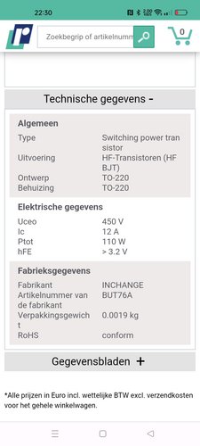

Zijn er nog vergelijkbare type's die ik kan gebruiken ipv BUL510. Ik krijg m niet gevonden (wel op aliexpress, .......)

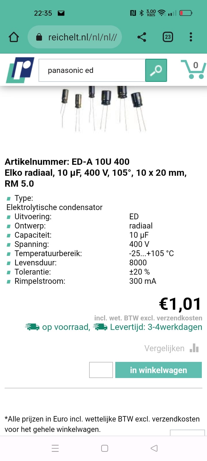

Die 4.7 uf is.ook een lastige, mag dat 10 uf zijn ?

ISC, duidelijk. Wel soort van een merk, maar levert geen bruikbare transistoren.
BUT56 of BUT56A zijn waarschijnlijk ook geschikt (volgens mijn ECA boek), maar daar kom je ook vaak neppers van tegen. Er zijn off-brand versies van die gewoon goed zijn (zoals die van Ei uit Joegoslavië, ook verkocht onder het merk MEV). ST is de meest recente producent ervan en er zijn ook nog wel oude van Telefunken in omloop (maar al grotere kans op vervalsing).
Fabrikant: Inchange. Nee dus. Is dezelfde rotte tor met een ander stempeltje erop.
Ik dacht dat ik nog ergens echte BUT56 had liggen, maar ben ze even kwijt...
Ik vermoed dat 10u wel kan. Even wachten of anderen het daar wel of niet mee eens zijn.
Mochten er nog mensen meelezen, welke transistor is nu verkrijgbaar en heeft dezelfde spec als de BUL510
2x 10uF van dezelfde kwaliteit lijkt mij beter dan 2x 4,7uF.
of 2x 10uf in serie zetten. heb je 5uf, dan mag 250V ook al, dan heb je er wel 4 nodig. maar de originele capaciteit zou ik toch laten wat ie is.
