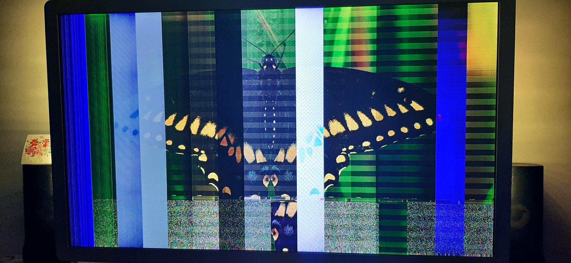

Vanmiddag, dochter zat TV te kijken, ineens dit.
Blijft er nu in zitten.
bij opstarten licht Philips Logo goed op, maar binnen 1 minuut schiet de TV hier in, waarbij af en toe het beeld heel even goed ververst, maar diect weer in deze fout schiet.
Ook bij het testbeeld uit het menu, dus het komt niet vanuit de ontvanger of HDMI.
Waar moet ik dit zoeken, is dit te verhelpen ?

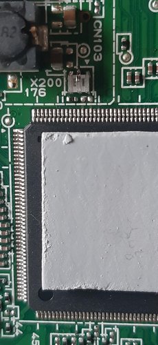

nieuwe gevonden, de enige die ik kon vinden was deze

maar zit er in :

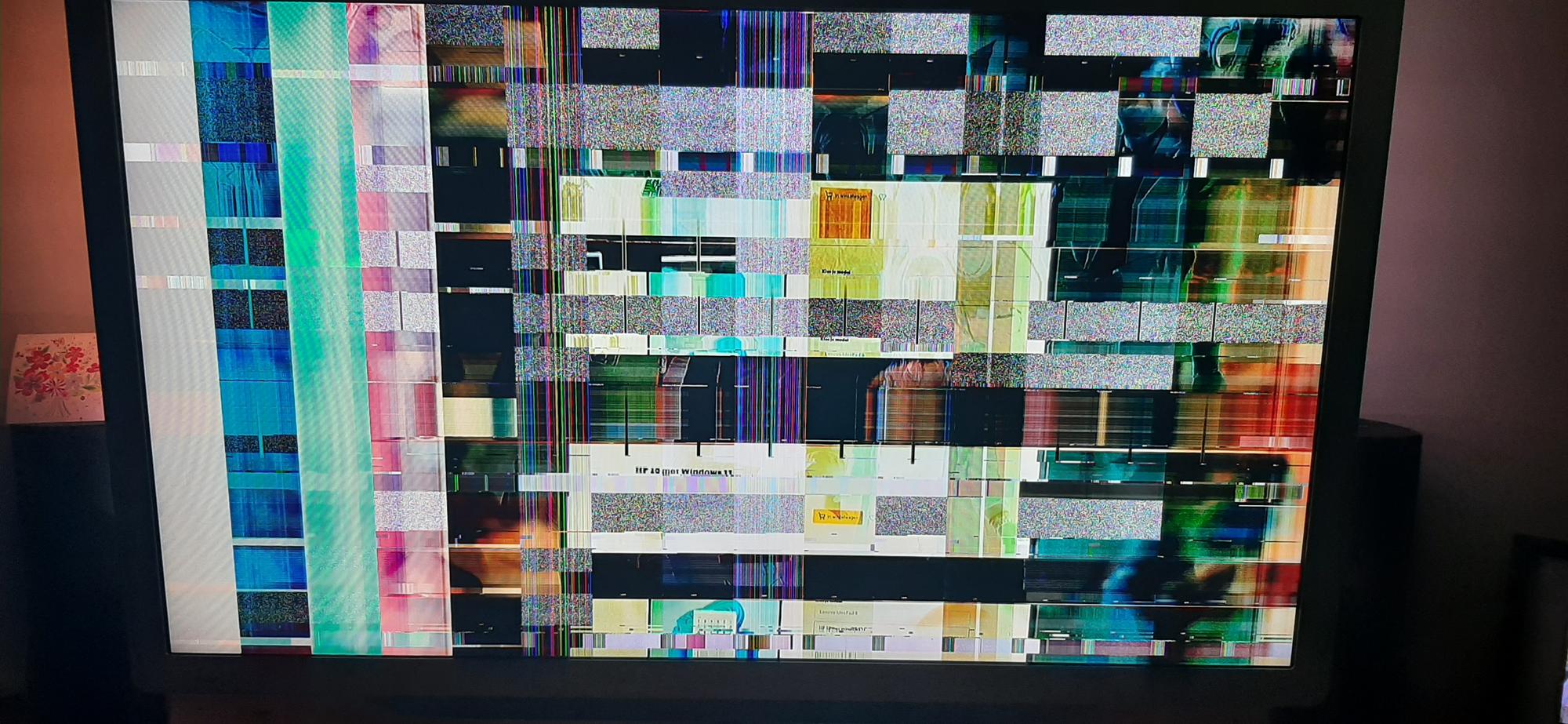

gevolg.. helemaal geen beeld meer, ook niet het opstart Philips logo !
je ziet de backlites oplichten en de ambilight gaat aan, maar dat is het..
moet ik die TV nu weggooien door een zo'n klein k*t SMD gevalletje... ?!
goed om geplaatst en geen sluiting tussen pootjes?? Kan ook te lang verhit zijn geweest en dan wederom stuk.. nee hoor weggooien is zonde..
gemeten of er geen sluiting is.
oude verwijderd met hete lucht, was er zo af.
eilandjes schoongemaakt met litze, 1 eiland beetje tin er op.
dat eiland warm maken, ding laten zakken en zit vast.
de andere even aan tippen met druppeltje tin.
nagemeten of er connectie is, die is er en er is geen sluiting.
kan niet echt een 12nc nummer vinden van dat bordje, anders is dat nog een optie om dat hele bordje te vervangen.
goed om geplaatst ? er is geen voor of achterkant te identificeren, ik kan m nog wel eens omdraaien ?

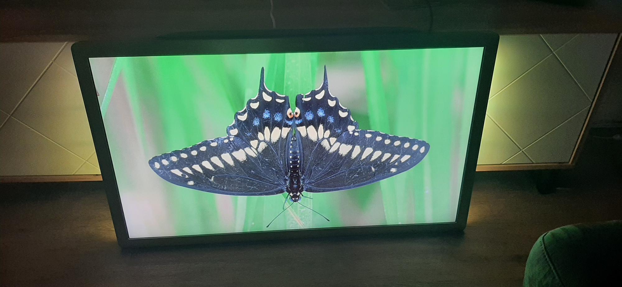

Staat alweer een half uurtje te draaien
op zn kop, om te testen, moet de achterkant er nog op schroeven.
Resonator er weer afgehaald en nader bekeken.
is een ceramisch blokje waar vertinde banden overheen lopen, de buitenste 2 helemaal rondom, de binnenste is onderbroken aan 1 kant, die kant heb ik nu naar het IC gericht zitten, deze zat rechts.
Als ie t nu nog een paar jaartjes uithoudt, vind ik t goed.

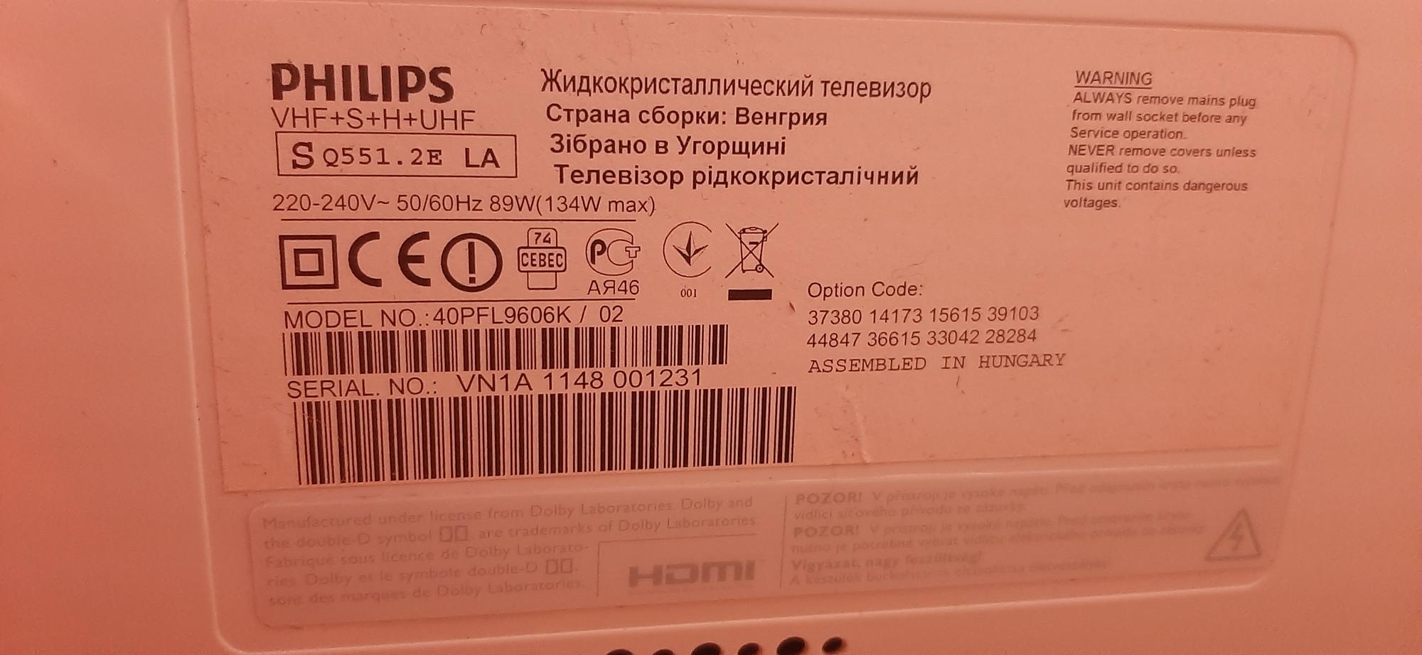

productiedatum TV is 08-2011
Het bordje heeft een sharpnummer. RUNTKxxxxxxxx waarbij de laatste tekens gestempeld en belangrijk zijn.

Hoe dan ook, het zou toch moeten werken op deze manier. Heb je het middelste "pootje" ook goed gesoldeerd?
EDIT: gekruiste posts, het probleem is dus verholpen door de resonator er opnieuw en anders op te zetten.
De oude viel in 2 stukken toen ik de pincet er op zette, dus daar kon ik niet meer aan zien hoe deze zat.
Die was ook bijna zwart van kleur, de nieuwe is licht grijs.
