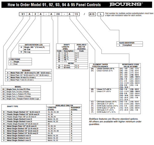

Op 23 augustus 2023 17:59:39 schreef Paulinha_B:
Waar koop ik dergelijke potmeters maar dan logartitmisch?
Welke eigenschappen wil je van deze potmeters hebben? Gewoon een 'drop-in' vervanger, maar dan logaritmisch? Is stiekem nog wel lastig, want veel van de potmeters die je nu koopt zijn met een D-as of met een ander formaat. Als je een complement aan fysiek uitwisselbare potmeters wil hebben zou ik beide bij een bekende distributeur kopen, anders krijg je alsnog dingen die niet passen omdat ze net een mm groter of kleiner zijn. Ja, het kost meer, maar die Chinese potmeters zou ik niet op willen rekenen.
Voorbeelden van beschikbare Bourns producten verkrijgbaar bij TME:
91A1A-B28-B15L
91A1A-B28-D15L
Niet heel goedkoop, dus misschien niet de beste keuze, maar afhankelijk van de toepassing kan het een hoop gezeik schelen. Goedkope potmeters kunnen best frustreren.
Je kunt in de datasheets nalezen wat de logica is voor de typenummers, soms kan je hetgeen je wil terugvinden door de eigenschappen in een typenummer te vatten en eens op octopart.com gaan zoeken of het product ergens te krijgen is.

Op 23 augustus 2023 19:18:51 schreef pa3gws:
Dat ga ik toch een klein beetje helemaal niet met je eens zijn kijk op de volgende plaatjes maar eens goed naar het type nummer.
Ik heb in het verleden een kleine 20 jaar onderdelen verkocht bij een elektronica winkel in delft.
Ik ben het met je eens en geloof dat ook Philips A en B op dezelfde wijze gbruikte.
Wat anders: Was er niet ook een C-uitvoering? en wat was daar de reden van? Had het niet iets met Baxandal regeling te maken, met fysiologische sterkte regeling, of is het een inverse log-curve?
Die Baxandall regeling was toch juist om een lineaire potmeter te kunnen gebruiken voor een semi-logaritmische karakteristiek? Volgens mij gingen logaritmische potmeters hem voor. Die C-karakteristiek is in het geval van de voorgenoemde RK097-reeks een omgekeerde logaritmische karakteristiek, maar bij Bourns zijn de letters totaal anders. Je bent toch afhankelijk van het (kunnen) lezen van de datasheet, voor speciale eisen kan je beter niet op AliExpress zijn (al kan je met Chinezen soms wat regelen, wat je met grote merken niet voor minder dan een getal met vijf of zes nullen voor elkaar krijgt).
Een lineaire potmeter is te herkennen aan een letter B op de behuizing, volgens de oude standaard was dit een A
Zegt wiki: https://nl.wikipedia.org/wiki/Potentiometer
Aangezien ik ( en velen met mij)zowel oude(nos) als nieuwe potmeters in de voorraad hebben weten we dus nog niets.Alleen even meten geeft hier zekerheid.
Edit\@Tidak Ada een 'C ' potmeter is een omgedraaide log.potmeter.
"C" for the rarely seen reverse logarithmic taper. Others, particularly those from Europe, may be marked with an "A" for linear taper, a "C" or "B" for logarithmic taper, or an "F" for reverse logarithmic taper.[2] The code used also varies between different manufacturers.
Paulinha_B
Heel wat antwoorden en oplossingen bekomen, allen bedankt!
* deze Chinese potmeters zijn blijkbaar imitaties van de Alps serie RK097;
* deze serie is zelfs in de standaard libraries van KiCad te vinden, toch in de versie 7 die ik heb;
* men vindt ze bij Ome Ali inderdaad logaritmisch, zelfs in stereo, met wat zoeken; weliswaar slechts in enkele waardes maar dat is niet problematisch;
Dit mocht ik er wel eens bij verteld hebben, jawel: het gaat om nieuw ontwerp, dus gelijk uitzicht is elegant, is "nice to have", maar is geen absoluut vereiste.
