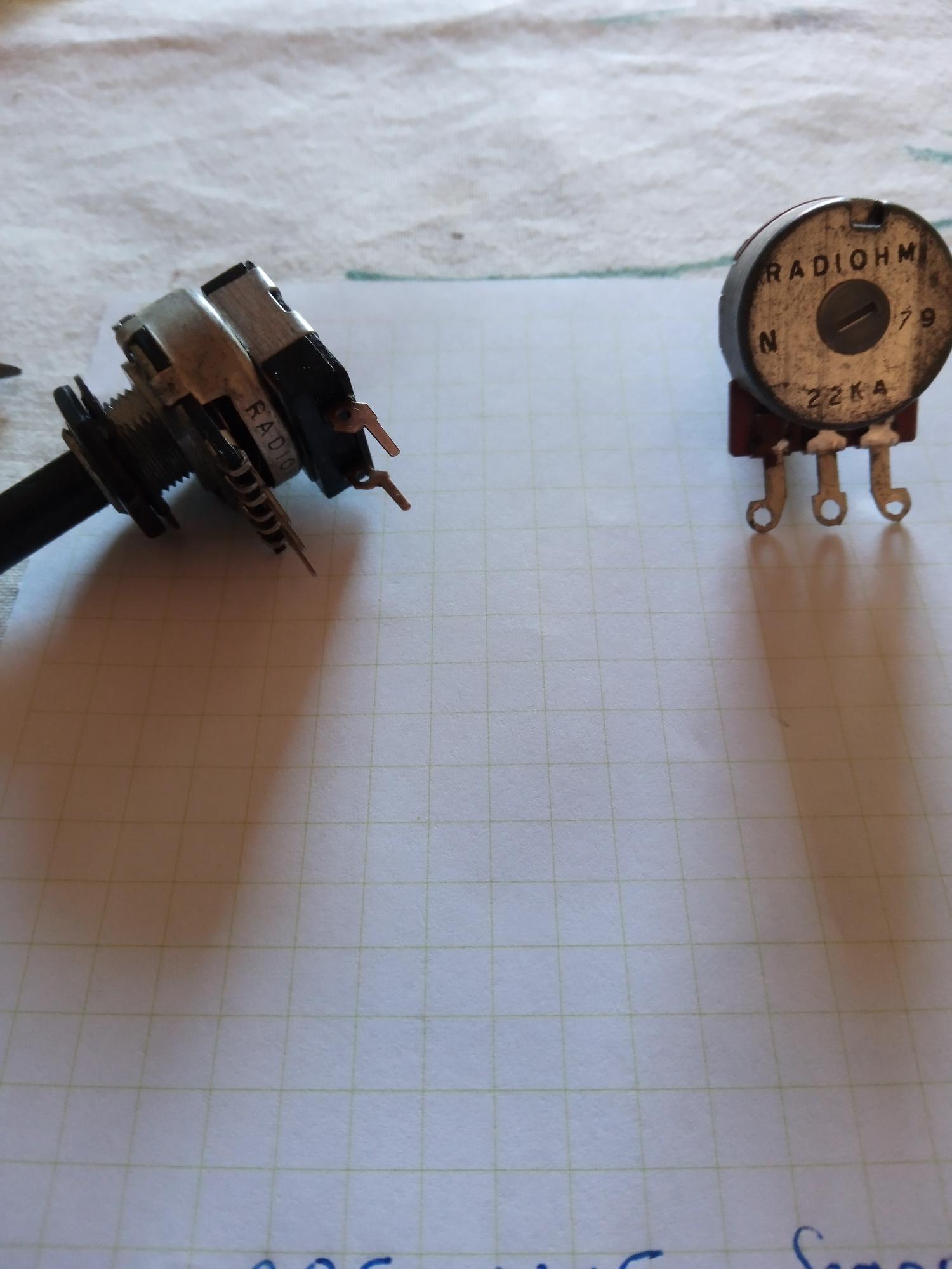

Ik was altijd in de war met het karakter van de kurve: B was toch altijd logaritmisch, en logaritmisch komt toch ook het meeste voor? Toch ziet men in alle Chinese advertenties stug beweerd "linear". Ach, dat Engels uit het Verre Oosten, dat moet men niet altijd gelijk geloven dacht ik, en bestelde ze toch maar, al had ik logaritmische nodig.
Dat valt vies tegen, wat hier aankwam is 10K "volle schaal" (zoals besteld) en bij halve schaal meet ik, op wat afronding na, 5K...

A of B misschien B of A. LIN of LOG? Of misschien wel helemaal niets. Verschillend per fabrikant, het weer, maanstand weet ik veel. Heb alles wel gezien. Kortom geen standaard en elke keer een verrassing.

Voor zover ik weet is in de Europese elektronica wereld A lin. en B log.
Bij de Japanse potmeters was dat andersom in ieder geval toen ik nog in de handel zat 2009.
In elk geval staat op die Ali-pagina duidelijk dat het lineaire pots zijn.
Maar ook pre-China was het niet altijd duidelijk wat A en wat B was.
Eigenlijk herinner ik me niet eens dat we die aanduidingen gebruikten. Als je een logaritmische potmeter nodig had, kocht je een logaritmische (met 'LOG' erop), en anders een lineaire (gemerkt 'LIN'). Je kreeg, zeg maar, waar je om vroeg.

Op de Piher potmeters stond inderdaad lin. of log. vermeld andere merken hanteerden meestal A of B.
Maar dat is al een poosje terug toen we nog onderdelen verkochten ergens rond de jaren 90.

Bij de Radiobeurs Dordt vroeger waren er maar 2 smaken:Piher of Radiohm en bij allebij was de A log.
Op plaatje 2 een chinese potm.waarvan ik 100 % zeker weet dat hij log. is. B50k
Dat ga ik toch een klein beetje helemaal niet met je eens zijn kijk op de volgende plaatjes maar eens goed naar het type nummer.
Ik heb in het verleden een kleine 20 jaar onderdelen verkocht bij een elektronica winkel in delft.
[Bericht gewijzigd door pa3gws op (13%)]
Huh..
ja ik zie het.Zou het dan altijd zo geweest zijn dat Radiohm = A log. en piher = B log.? Ik heb nu even geen tijd maar ik ga vandaag of morgen even een bak met potmeters leegkieperen.Radiohm is iig A = log. die heb ik hier voor me liggen.
pa3gws
Tja ik weet niet beter maar wij hadden alleen Piher en geen Radiohm.
Dus kan het heel goed zijn dat de verschillende fabrikanten er een andere codering op na hielden.

Ik ben het met je eens en geloof dat ook Philips A en B op dezelfde wijze gbruikte.
Wat anders: Was er niet ook een C-uitvoering? en wat was daar de reden van? Had het niet iets met Baxandal regeling te maken, met fysiologische sterkte regeling, of is het een inverse log-curve?
Die Baxandall regeling was toch juist om een lineaire potmeter te kunnen gebruiken voor een semi-logaritmische karakteristiek? Volgens mij gingen logaritmische potmeters hem voor. Die C-karakteristiek is in het geval van de voorgenoemde RK097-reeks een omgekeerde logaritmische karakteristiek, maar bij Bourns zijn de letters totaal anders. Je bent toch afhankelijk van het (kunnen) lezen van de datasheet, voor speciale eisen kan je beter niet op AliExpress zijn (al kan je met Chinezen soms wat regelen, wat je met grote merken niet voor minder dan een getal met vijf of zes nullen voor elkaar krijgt).
Een lineaire potmeter is te herkennen aan een letter B op de behuizing, volgens de oude standaard was dit een A
Zegt wiki: https://nl.wikipedia.org/wiki/Potentiometer
Aangezien ik ( en velen met mij)zowel oude(nos) als nieuwe potmeters in de voorraad hebben weten we dus nog niets.Alleen even meten geeft hier zekerheid.
Edit\@Tidak Ada een 'C ' potmeter is een omgedraaide log.potmeter.
"C" for the rarely seen reverse logarithmic taper. Others, particularly those from Europe, may be marked with an "A" for linear taper, a "C" or "B" for logarithmic taper, or an "F" for reverse logarithmic taper.[2] The code used also varies between different manufacturers.
