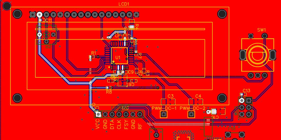

Ik heb enige verwarring over welke parallel capaciteit ik moet gebruiken in de onderstaande configuratie:
Er wordt gesteld in het algemeen dat dit rond de 22pF moet zijn. Maar is dat afhankelijk van het kristal of van de processor? Want de data van het kristal heeft het over 9 pF.
De huidige configuratie heeft i.i.g. problemen met op 16 MHz draaien, met of zonder die 22 pF.
Nu was er sowieso al een probleem met dat eerste ontwerp omdat voedingslijnen te dun (10 mil) waren en niet ontkoppelt met 100nF op de vcc aansluitingen bij de processor. In het vervolg ontwerp van de print zijn all vcc voedingen wel ontkoppelt met 100nF, ook de voeding van de LCD en AD9833. En ze zijn dikker nu (30 en 40 mil).
Maar rond dat kristal en die, ik meen 'load-condenstoren' begrijp ik niet het hoe en waarom. Ik heb wel andere ontwerpen bekeken, maar die gebruiken een ander kristal.
Tja, waardeloze specificatie van chinese leverancier... De datasheet heeft het over 10 of 20pF, please specify.
In ieder geval heeft ieder kristal een gewenste "load capacitance". Dat is capaciteit die jij extern moet aanbrengen.
Een gedeeltje krijg je gratis kado, die komt van je processor-pinnen, en sporen erheen. Meestal is dat ordegrootte 7-10pF.
Dan zet je nog twee C'tjes naar ground neer. Voor het kristal (dat niet aan ground zit!) staan die in serie, dus de effectieve capaciteit is de helft.
Als jij de 20pF versie van het kristal hebt zit je dus wel goed met 22pF.
Als je de 10pF versie hebt zit je met 22pF veel te hoog, en zonder wellicht net te laag (7pF voor alleen de CPU). Probeer eens 10pF.
Ik gebruik altijd 2x22pF, nooit problemen. (afwijkende waarde is alleen nuttig als de kristalfrequentie heel erg nauw luistert, kun je dan iets 'tweaken')
Oscilleren doen alle kristallen wel met 22pF...
Er komen steeds meer kristallen met een lage load-cap, die doen het niet meer met 22pF.
Voordeel (en reden) is dat ze minder vermogen verbruiken.
De LCSC pagina heeft het over 9pF. Dus ik denk dat je de 10pF variant hebt....
Verder, die twee condensatoren, die staan voor het kristal geloof ik in serie (dubbelcheck dat!)(*), dus met 22pF zit je rond de 11, redelijk close.
Maar daar komt dan nog de capaciteit van de baantjes en pootjes bij. Dat is ook zomaar 5pF kunnen zijn, dus heb je maar 5pF extra nodig, en kan je beter 2x 10pF monteren.
Dat gezegd zijnde: Ik douw er altijd 18pF op of zoiets, en heb NOOIT problemen gehad. Ja, met de atmega328. (mogelijk niet-P).
