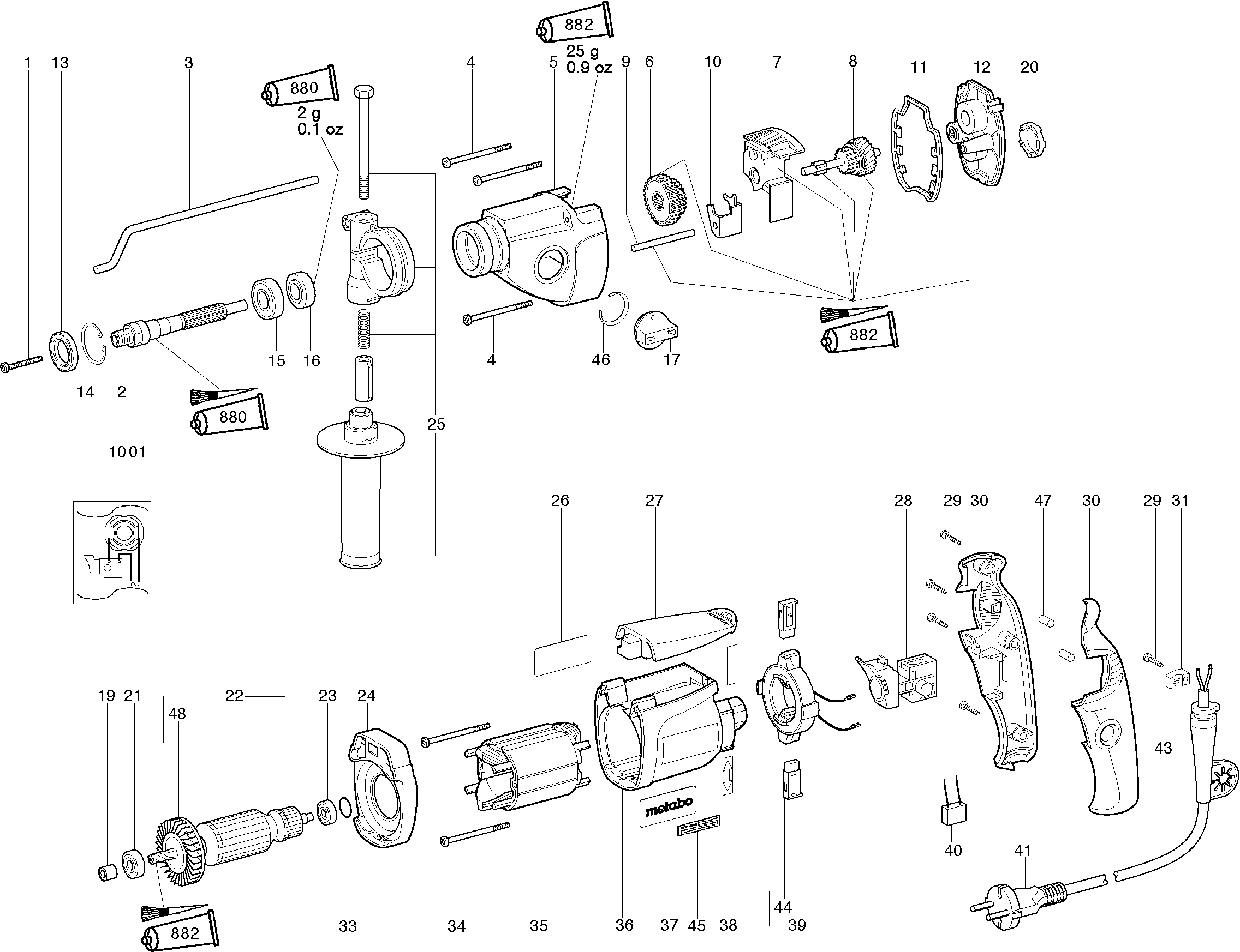

Ik zag een aantal topics over boormachines en na die te hebben gelezen heb ik een aantal acties ondernomen. Maar het is mij (nog niet) gelukt de boormachine aan de praat te krijgen.
Ik heb een metabo SBE 750, iets ouder model, maar prima ding. Opeens deed deze het niet meer. Open geschroefd beetje stof vrij gemaakt. Deed ie het weer. Toen opeens niet meer. Ik dacht kabelbreuk, kabels doorgemeten met een multimeter, ik denk op de juiste manier (tips hiervoor zijn welkom), leek geen breuk. Weer in elkaar geschroefd deed ie het weer. Weer haperen. Nu denk ik dat de kabel ok is, maar de schakelaar problemen veroorzaakt. Kan ik die ook doormeten? en hoe doe ik dat? hij ziet er zo uit, Nr 28. Alvast bedankt voor de hulp.

Grote kans op een breukje in de netkabel vlak voor of in de tule ( 43) waar deze de machine in gaat.
Een klein stukje inkorten lost het meestal op.
Als je de kabel meet dan ook op de genoemde plek flink bewegen tijdens het meten.

De aan/uit knopschakelaar = snelheidsregelaar is eigenlijk een soort "dimmer".
Achter het draaiknopje zit een potmetertje wat versleten kunnen zijn of de loper kan slecht contact maken. Of er zit een verslechterde soldering.
Verdraai dat knopje eens wat en test.
Ze zijn open te maken maar is wel erg prutsen en zorg dat er geen plastic nokjes afbreken.
@Jochem volgens jouw "exploded view" heeft deze geen links/rechts schakelaar dan gaat het onderstaande doorgehaalde wel op!
Er zitten ook maar 2 draden op dus tijdelijk doorverbinden kan ook (dan draait hij op maximum) en kijken of er dan nog haperingen optreden bij bewegen of schudden trillen van de machine.
Als ik vermoed dat het de schakelaar is haal ik de draden los en maak tijdelijk een doorverbinding buiten de schakelaar om. Schroef alles weer dicht en dan als je de stekker in het stop contact steek gaat de machine gelijk draaien.
Maar voordat ik dat doet zit de multimeter in de stand weerstand en zet de 2 meetpennen op de koolborstels en draai de rotor dan langzaam rond. JE zou dan steeds weerstand moeten meten. Maar als de rotor deels verbrand is dan meet je soms ineens een veel hogere waarde.
