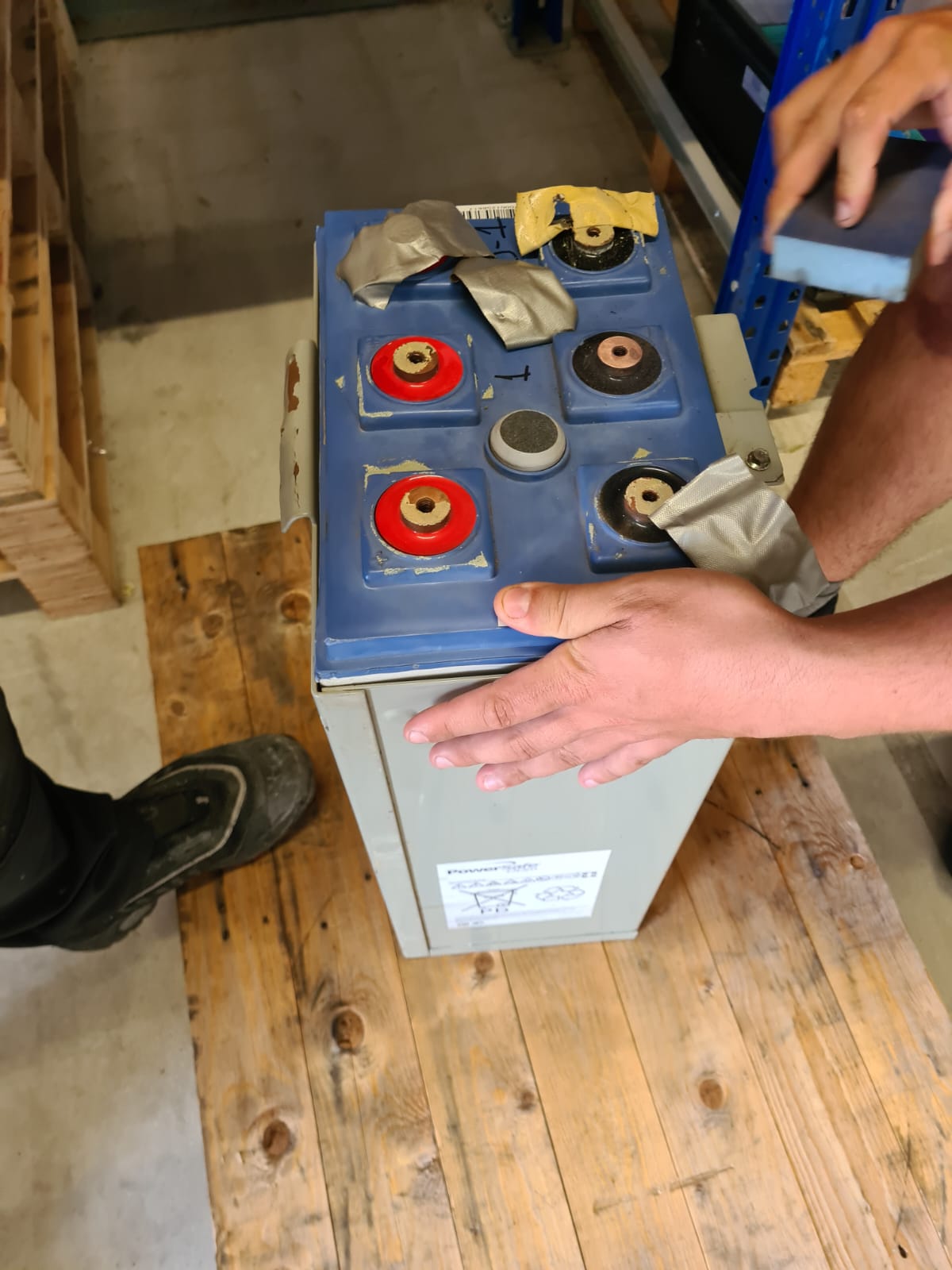

Een kennis van mij heeft een stapeltje 2e-hands accu's die hij wil gebruiken als thuis batterij. Nu heeft hij mij gevraagd om te bepalen of zijn warmtepomp hier de nacht mee door kan. Voordat ik daaraan ga rekenen en ga zoeken naar laders / omvormers willen we eerst bepalen of de batterijen nog bruikbaar zijn.
Mijn idee is om de batterij eerst helemaal op te laden, en daarna te ontladen. Tijdens het ontladen willen we meten wat de capaciteit is. Ik heb net gemeten, tussen 2 polen staat ongeveer 2 V. Een batterij is dus 6 V en volgens het typeplaatje 2000 Ah. Ik heb wel een metertje, maar die kan maar met 2A ontladen. Dat duurt dus 1000 uur. Niet echt praktisch.
Heeft iemand een idee hoe we de capaciteit van deze batterijen kunnen meten?

Zijn zo te zien accu's van Enersys, type DDM voor rack montage. Helaas weinig technische info over te vinden...
verwacht er niet te veel van, stalen bak erom dus veel kans op tractie accu's. als die te lang hebben gestaan en oud zijn heb je er niet veel aan.
kiep de accu eens uit de bak zou ik zeggen, dan heb je wrs meer info op de zijkant van de plastic bak. stel bouten erin draaien en met heftruck eruit tillen. dit lijken 3 accucellen in 1 bak, zonder strips erop 3 separate accus'..
