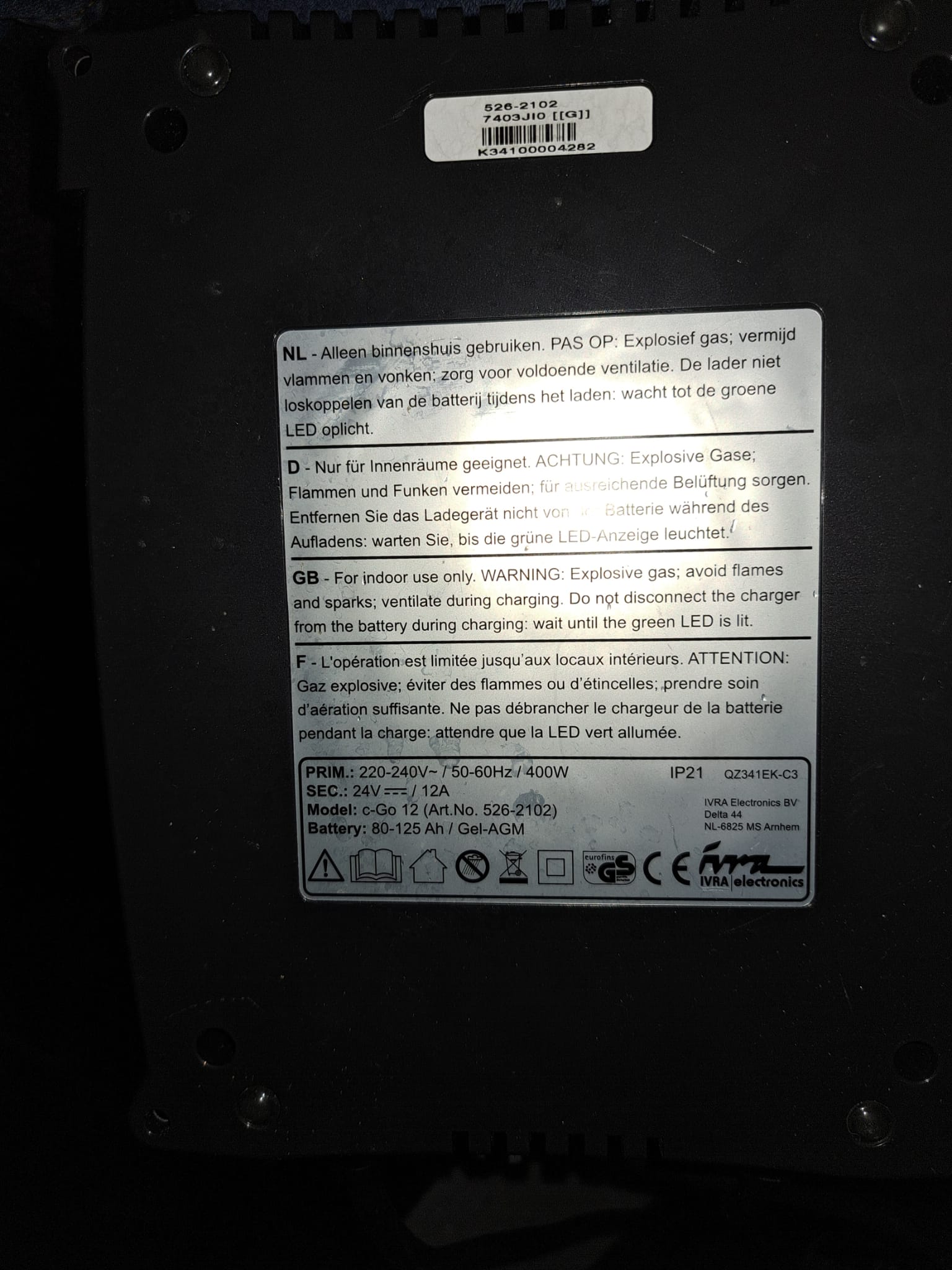

Is het wel de goede lader voor deze accu? Welke lader heb je nu. Het is een AGM accu en die moet met een hogere spanning geladen worden van 14,8V ipv 14,4V

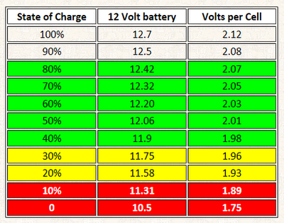

Het display kan dan nog wel 3 lampjes aangeven maar hoe betrouwbaar is dat ? Meet dan ook eens wat de spanning is.

Volgend de accu boer zeggen dat het de juiste lader is en genoeg AMP heeft.

Als ik even uitga van 20km/h gemiddeld dus met stoplichten enz erbij dan kan je dus eerst 60km is 3 uur op een accu rijden en na 9 maanden nog maar 1 uur. En dan rijd je de accu dus wel steeds helemaal leeg want anders had je wel verder kunnen rijden.
Het is voor een loodaccu niet heel goed om die binnen 3 uur te ontladen en binnen 1 uur is nog slechter. De capaciteit van een loodaccu is gebaseerd op een ontlading van 20 uur als je dan in in 3 uur leeg rijd kan de capaciteit flink kleiner worden.
Heb hier twee accu`s van een vriend van me, en zijn getest en gezond verklaard. Resultaat, na 15 km rijden, zakken ze in een rap tempo weg.
Als je die test voor de normale ontlading in 20 uur dan kan die best in orde lijken maar ga je die belasting dat hij in 3 uur leeg is zal daar heel iets anders uitkomen.
Eigenlijk is de accu te klein voor de afstanden die je ermee rijd, daarmee slijt de accu harder dan normaal. IK denk dat als je de capaciteit 2x groter maakt je er niet 2x Zolang maar eerder 3 tot 4 keer zolang mee kan doen. Dus ipv 9 maanden 2 tot 3 jaar Maar goed dat is de theorie die ik denk en hoewel ik daar vrij zeker van ben durf ik niet te zeggen doe het maar.
Wat meet resultaten van een rit zouden daar wel bij helpen dan kan je in ieder geval zien in hoeverre de lampjes kloppen bij de meetwaarden

Graag nog merk en type van de acculader

Acculader:
https://www.totalezorgwinkel.nl/ivra-c-go-12-scootmobiel-oplader-24v-1…
Accutype
Lood zwavelzuur ( GEL of AGM ) 24V of 2 x 12V
Accucapaciteitsbereik
80 – 125 Ah
Netspanning
230 VAC nominaal 1 fase
Netfrequentie
50 Hz
Uitgangsspanning
24V
Uitgangsstroom
0,25 – 12A
Uitgangsvermogen
360W

De lader lijkt wel goed te zijn, maar ik zie nergens of die ook aan balanceren doet. Maar wel druppel laden, dus alle ongelijke cellen zouden dan ook een keer vol komen zodat alles weer gelijk is.
