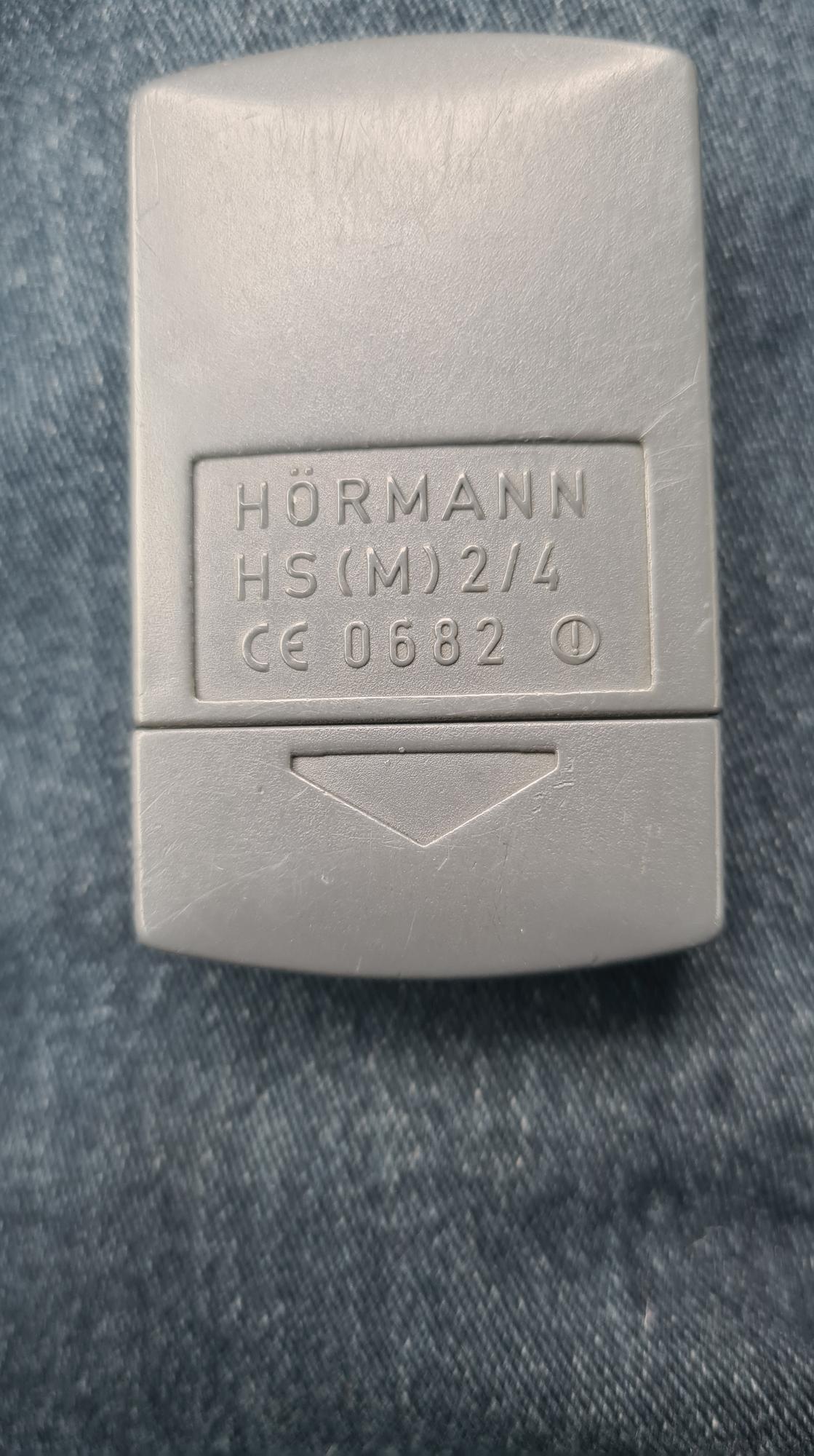

Ik heb een poortopener met afstandsbediening die werkt op 868,3 MHz. De ontvanger van de poortopener heeft een simpel draadje van 20 cm dat als antenne dienst doet. Het probleem is dat ik letterlijk naast de ontvanger moet gaan staan om de poort open en dicht te doen.
Ik heb al geprobeerd een eenvoudige 868 MHz antenne aan het antenne draadje van de ontvanger te knopen en daarmee kan ik vanaf een paar meter de poort bedienen. Maar dat is nog steeds niet het bereik dat ik wil.
Wat kan ik doen om ervoor te zorgen dat ik vanaf een grotere afstand de poort al kan bedienen?

Als je werkelijk letterlijk ernaast moet gaan staan voordat je ontvangst hebt, dan is er iets kapot of je zit op het verkeerde kanaal of zoiets. Daar gaat geen enkele antenne iets aan doen.

Ha Swil,
Dat is een onderdeel mooi maar.... kunt u ook de anderen laten zien de zender heeft deze blauwe toetsen ?
Ik vraag dit omdat het bijelkaar hoort te werken als set hetgeen @Frederick E. Terman bedoeld...
Henk.

In de bijlage foto's van de zender.
Dat er iets kapot is lijkt me niet logisch. Dan zou het helemaal niet moeten werken. Of mis ik iets?
De batterij is al verwisseld.
Het gaat om een poort van een gemeenschappelijke parkeerplaats. de andere gebruikers hebben hetzelfde probleem.

Als andere zenders hetzelfde probleem hebben zal er iets met de ontvanger mis zijn (wat los/defect/stoort iets/slechte locatie)
Als er bijv. iemand in de buurt zit met een 868MHz koptelefoon in de buurt werkt het ook niet best...
Heeft het wel ooit goed gewerkt?
Of beveiliging cameras, anti-diefstal poortjes, weerstations etc, vooral ultra low budget China-meuk wat ongefilterd met te veel vermogen een hele band plat legt.
Het is mij ook volstrekt onduidelijk waarom dit niet beter werkt. De garagedeuren werken met dezelfde afstandsbediening en dat gaat vlekkeloos en op grote afstand.
Er is dus geen verstoring van de frequentieband anders zou dat ook een probleem moeten zijn.

Ha Swil,
Dat is in ieder geval de juiste zender
Als op de andere locatie dezelfde ontvanger gebruikt wordt en indien mogelijk zou je van positie kunt wisselen,
dit een simpele test om te proberen...
Henk.

De antenne is een eenvoudig draadje van 20 cm dat uit de ontvanger komt. Ik had zelf het idee dat daar een probleem zou kunnen zitten omdat dat geen goede lengte is voor 868 MHz
Iets van 20cm zie je wel vaker voor 433MHz (¼ golf), werkt op 868 ook best redelijk.
Een helical versie is vaak handiger, omdat die omnidirectional is...

die ab's hebben nog weleens een 12V staaf batterijtje. dat het ledje aangaat op de ab zegt niks, dan nog kan de batterij erg inzakken, ook bij een nieuwe batterij komt dat weleens voor. altijd nog een andere batterij proberen, liefst uit een goed werkende ab. de ab zelf kan ook door vallen en rammelen een los contact hebben gekregen.
Als meerdere poorten (ontvangers en zenders) er last van hebben kan het misschien komen door DAB+ zenders.
