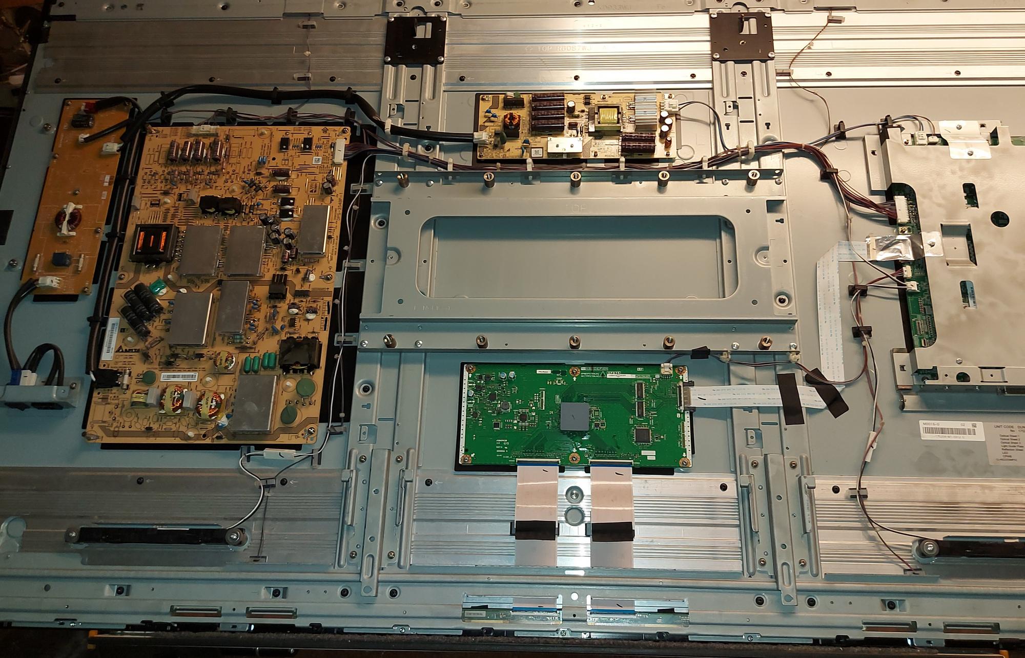

Heb hem openliggen,niet direct iets abnormaal opgevallen,wel wat stof,we zoeken voort.
Hij ligt op wit scherm,en dan komt het logo sharp er op en valt hij uit.

Heb ook al met haardroger geprobeerd,maar zonder resultaat.Ook geen bolle elcos te zien,volgens mij heeft scherm nog niet veel gedraaid.De voeding geeft uitgaande spanningen.

Dus een verlichtings issue...
Wat kan ik nog checken ivm de verlichting, de smd zekeringen op mainbord ook alle 4 ok.
Heb nog verder gezocht maar kan niet direct iets verdacht vinden,spanningen komen op en dan gaat hij in protectie denk ik.
Ja smd dat kan ook,de groene led knippert,hij wacht op een bron(signaal)
Ik heb de wii u met hdmi geprobeerd op de 2 hdmi ingangen,maar niks ga nog is andere bron proberen.
