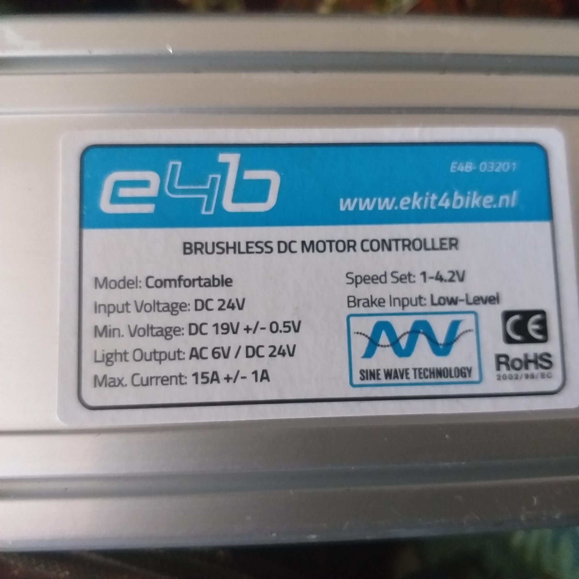

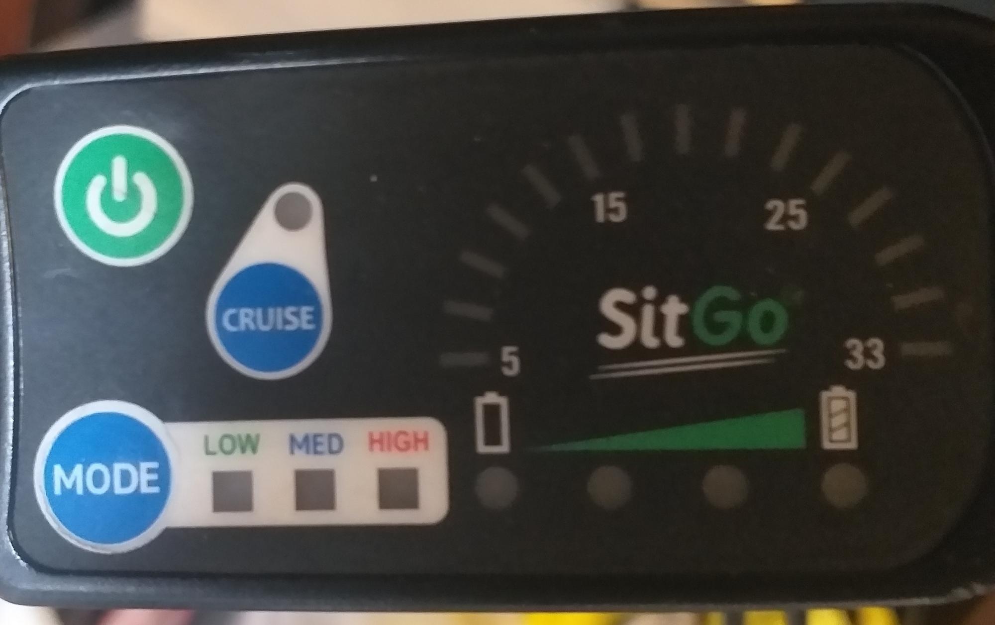

Ik heb een electrische Fiets de Sitgo van 2016 op de markt gebracht als invalie voertuig, mijn Display doet het niet meer, nu mote er een nieuwe op ,maar bij de leveranciers van deze fiets kunnen mij daar geen Display meer voor leveren, verder is alles nog goed aan die fiets, ik ben een vrouw van 79 maar heb geen verstand of de Display die ik op amason of iets dergelijks kan krijgen en er het meeste op lijkt correspondeerd met mijn motor controller, ik doe de foto,s van mijn aperatuur hier bij kan iemand mij daar raad op geven? ik kan alleen op Amazon er een op vinden die het meeste er op lijkt, ook staat er een op waar ik ook de km op af kan lazen, of is deze niet geschikt?

Het probleem is een beetje: een "koplamp" wordt standaard gevoed met 6VAC. Dus kan je als "kit-verkoper" er een 6VAC output op zetten zodat je een standaard koplamp er op kunt aansluiten!
Maar er is niet zoiets als een "standaard display". Dus iedere fabrikant verzint en maakt iets wat voor hun werkt.
Dus als ekit4bike degene is die tegen jou "fiets leveranciers" zegt: Nee niet meer leverbaar, dan is het beste waar je op kan hopen dat ekit4bike een standaard chinese ebike-controller heeft genomen en daar hun eigen sticker op gezet.
Bijvoorbeeld: https://www.aliexpress.com/item/1005004657805649.html
is een "chinese motorcontroller" waar een display op past wat waarschijnlijk nog wel te krijgen is.
Dus mijn plan-van-aanpak zou zijn: eerst ekit4bike bellen en als dat niet helpt op aliexpress zoeken of je toevallig dezelfde controller tegen het lijf loopt, zodat je die verkoper kan vragen welk display compatible is. Ik zocht op "sine wave ebike controller 15A" en daar kwamen zinnige resultaten op.
