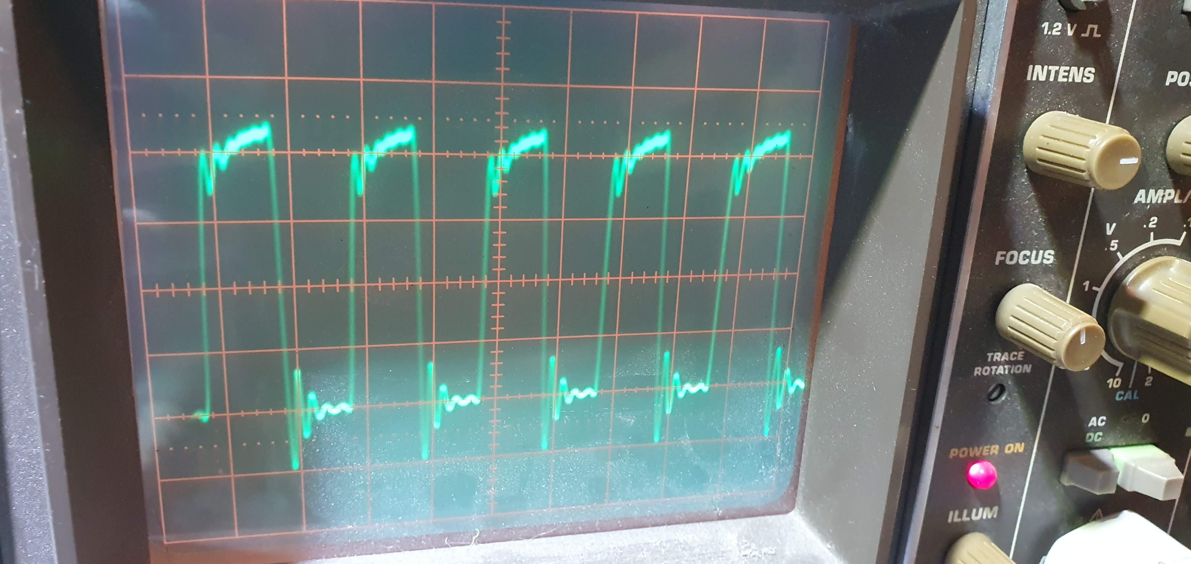

Alleen als ik moet meten op u272&364
Dan komen de signalen niet overeen, qua freq wel 5Mhz, er zit nogal undershoot/ringing op. Zou dit misschien er mee te maken hebben?
De manual zegt eigenlijk ook niet wat je moet doen als het niet overeenkomt of lees ik er misschien overheen?

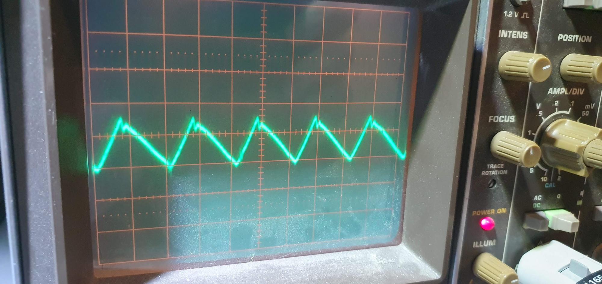

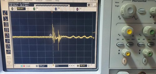

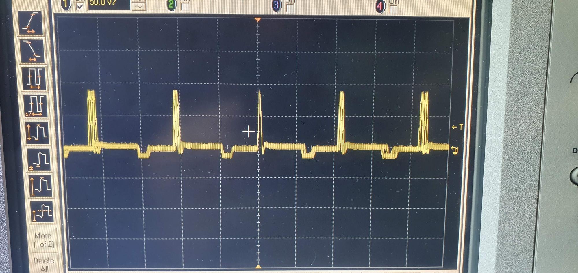

ik heb de rimpel gemeten, maar kan niet 1,2,3 terug vinden wat die max mag zijn, hierbij de foto van de scope met de meting van de meting 5v op TP248 10mv/div 20usec/div en 1/10 probe:

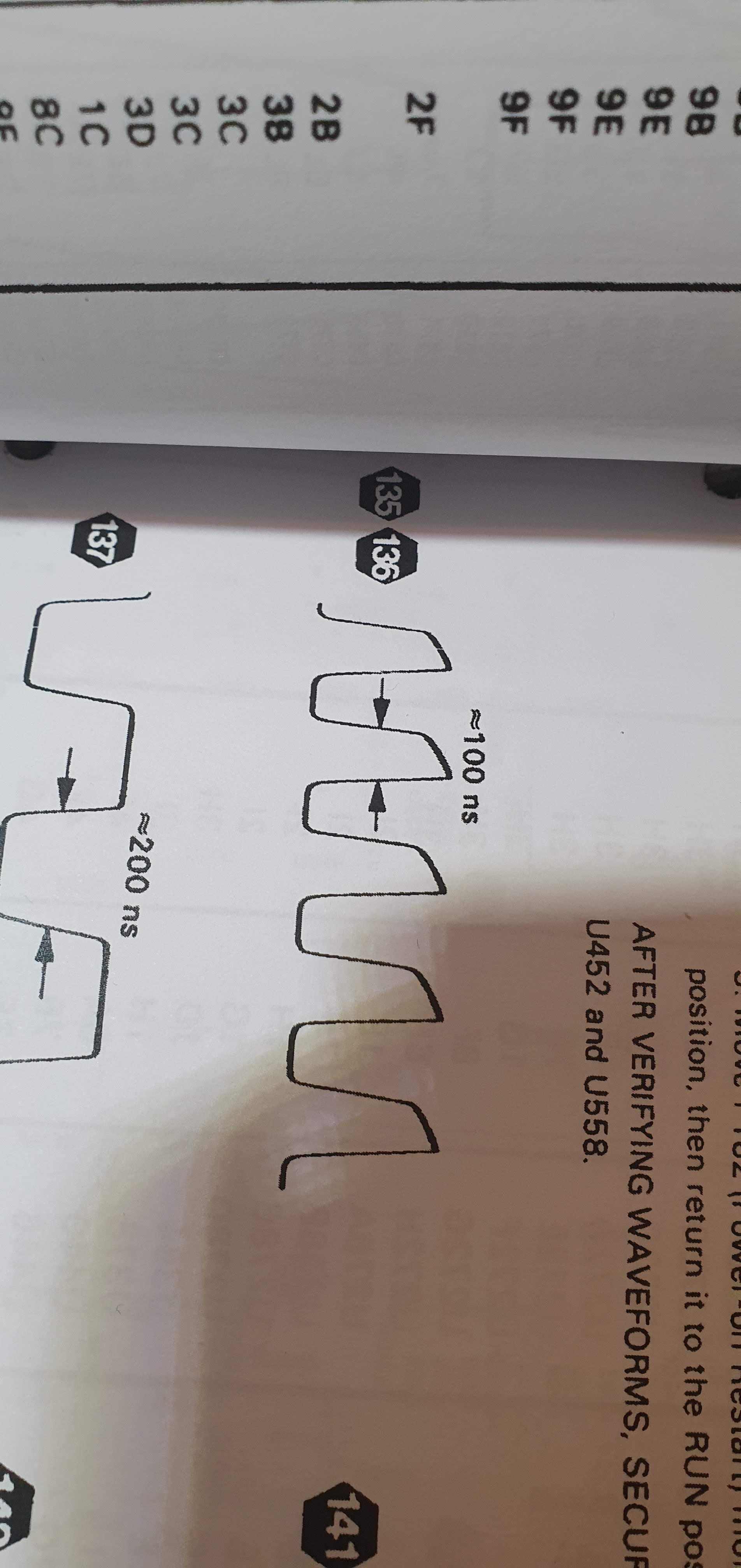

en de 5Mhz clk op U272 100mV/div 100ns/div:
de clk zou er zou uit moeten zien volgens de manual:

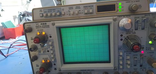

en zo blijft de scope:

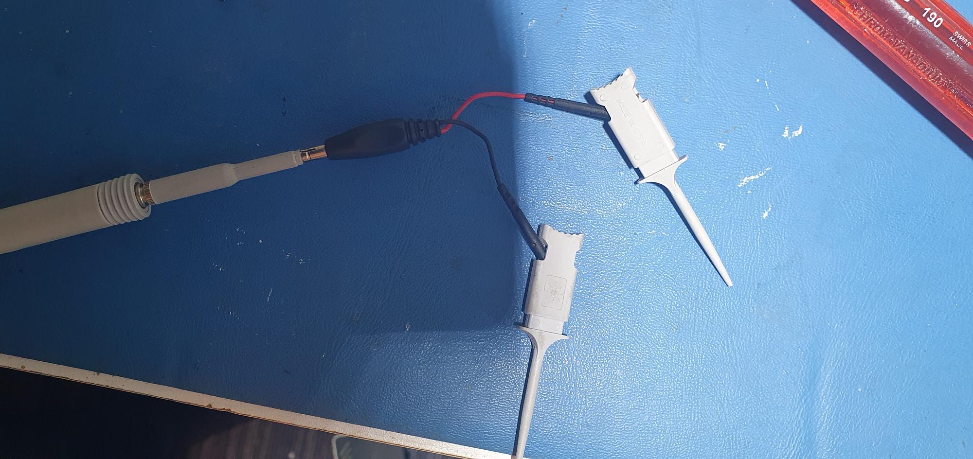

Die ringing kan te maken hebben met je manier van proben. Gebruik altijd 10x probes en een zo kort mogelijk ground draadje. Die dingen werken als antenne en voegen inductiviteit toe.
Heel belangrijk voor serieus meten: je probes compenseren op het kanaal waar hij aan hangt. Een niet gecompenseerde probe kan best grote meetfouten geven. In het scoop manual en probemanual (waar de trimpunten zitten) staat hoe dat moet. Kijk ook of de probe geschikt is ivm de ingang capaciteit.
Peter R.
Ik gebruik de meegeleverde draadjes die bij de probes zitten:

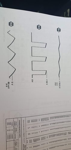

dit is cap C175 met testpunt 164, daar zou 18v signaal op moeten staan zoals beschreven:
echter meet ik dit:
op testpunt165 meet ik wel een mooie blok, en op 166 meet ik 5V met spikes:

ik ben de flowchart gevolgd, daar kom ik dan eigenlijk vrij direct op de spanningen meten aan zoals vermeld in kernel test procedure.

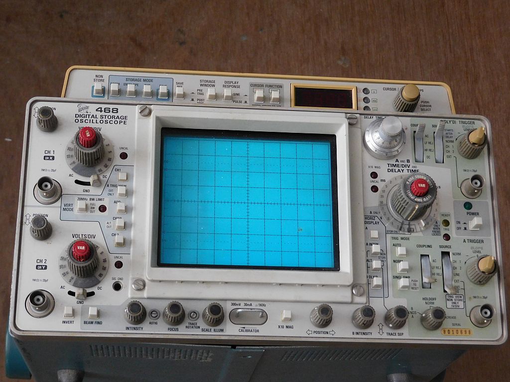

Ik heb nog een foto gemaakt van mijn exemplaar
Nu weet ik niet meer wat de scope doet of wat niet dus eerst kijken is 5,5 jaar geleden.....

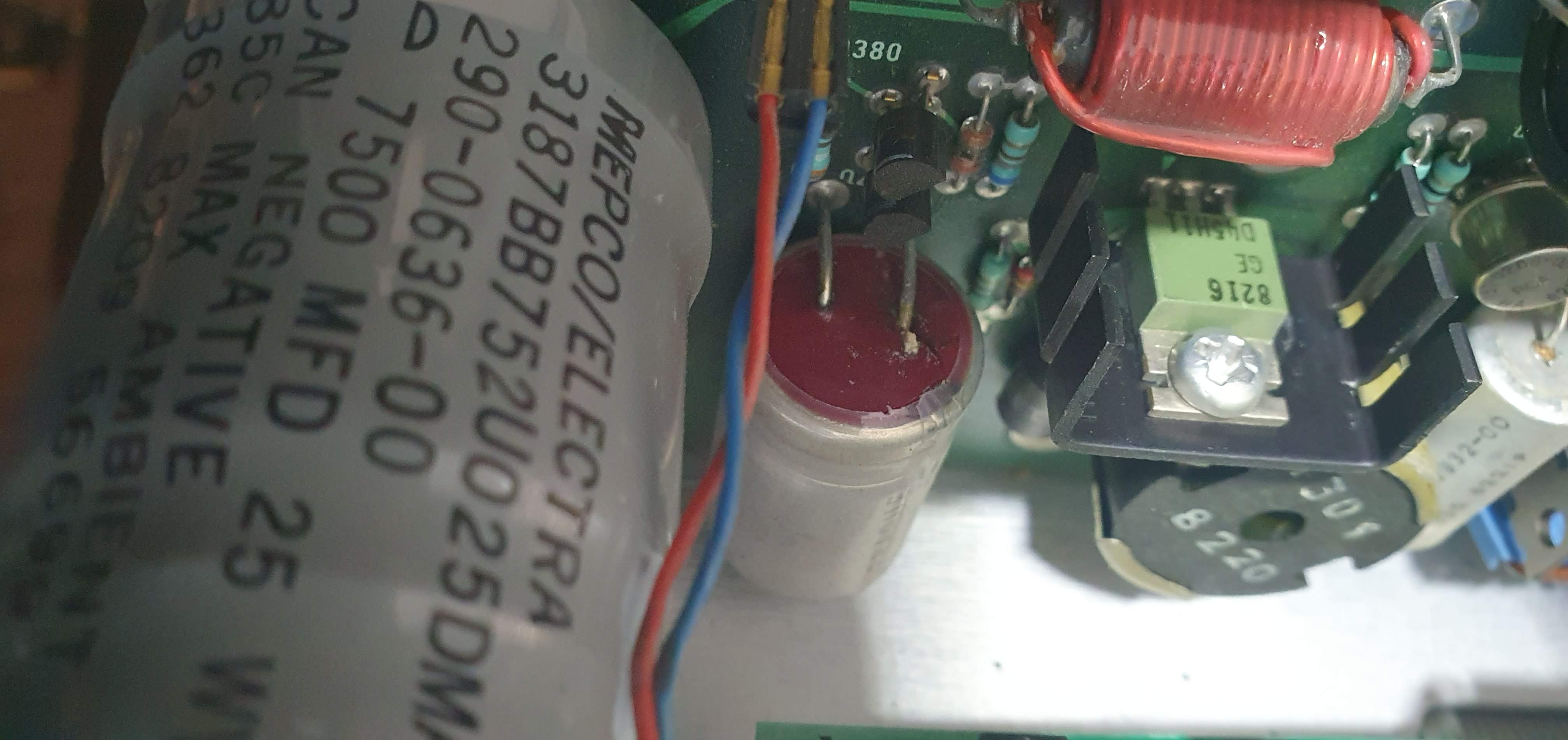

Ik was paar dagen geleden nog begonnen aan het lossolderen en meten van die cap die op 1 van de bovenstaande fotos er gebarsten uitziet.
maar omdat mijn lichaam ook wat ontregelde componenten heeft ben ik nog niet veel verder gekomen.
maar ik heb toen die cap eruit gehaald, gemeten en van de 540u die die heeft moeten zijn waren er nog 80u van over,
toen omdat er op dat printje toch niet heel veel zitten heb ik de rest ook even doorgemeten.
alle caps hadden wel wat,
de kleintjes van 10u die hebben een esr uitlopend van 2 ohm naar 20 ohm
die van 390u was nog maar de helft van over ongeveer
de grote 7500u had ook een ESR van 12 ohm maar capaciteit kwam nog wel overeen.
nu om de hele rits te vervangen en de scope nog in een zo originele staat te houden lijkt mij een uitdaging vanwege de vreemde waardes, zijn hier nog tips voor?

Ik zou de eerstvolgende standaardwaarde naar boven kiezen.
540uF -> 560uF
7500uF -> 8200uF
Steekt niet zo nauw: tolerantie is vaak tussen de 20 en 50%...
