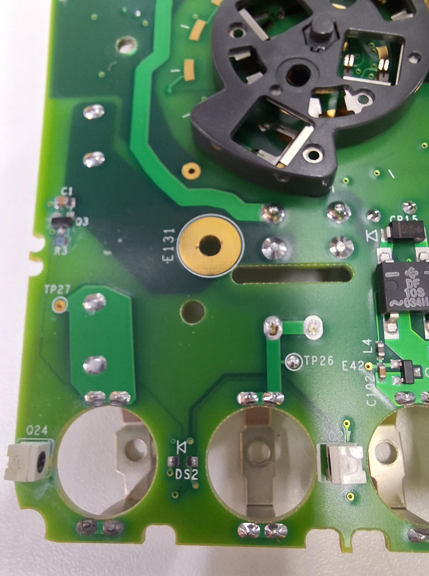

We hebben al verschillende Flukes 287 (289) binnen gehad waarbij er in alle standen zich een Warning voor doet als zouden de meetsnoeren in de verkeerde bussen zitten (zie filmpje onder).
Na controle (a.d.h.v. enkele tips op internet) blijkt diode DS2 op de print te ontbreken (los gekomen).
Bij sommige toestellen vinden we deze diode terug in het toestel. Vinden we ze niet terug dan plaatsen we een nieuwe IR transmitter

Print zonder diode:

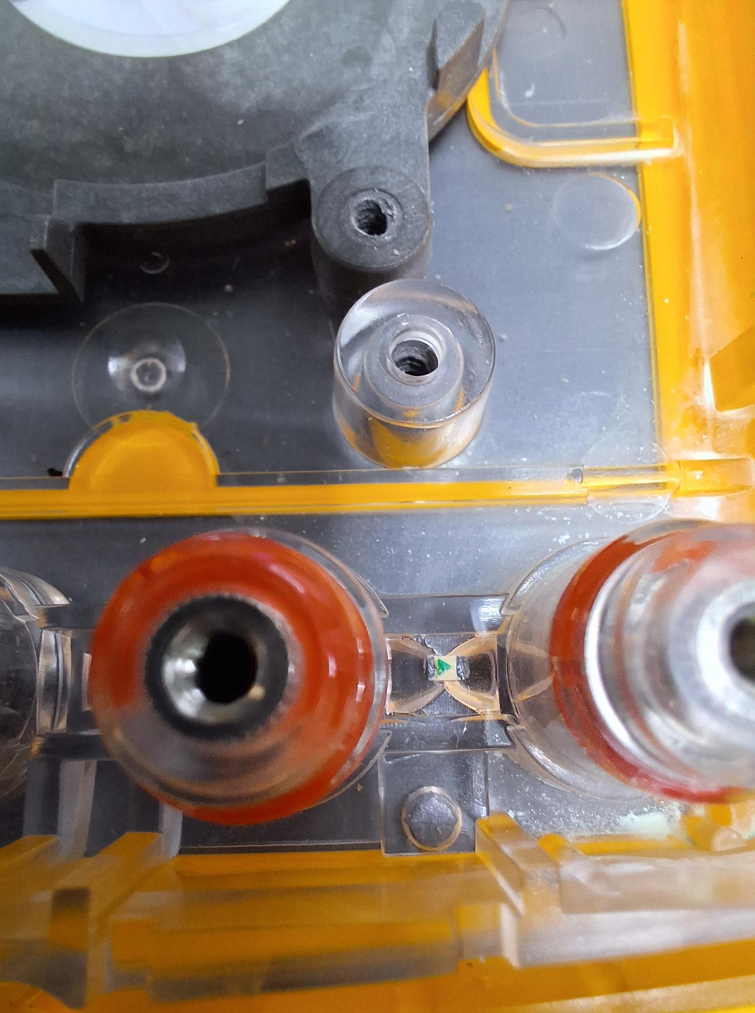

Diode terug gevonden in het toestel tussen de meetbussen:

Interessant en dank voor het openen van zo'n ding
Op m'n werk barst het van die dingen en ik vroeg me telkens af hoe dat ding 'ziet' dat er een verkeerde meetbus gebruikt wordt.
Maar die dingen openmaken op m'n werk verbreekt een calibratie-zegel en kan dus niet
Leuk om te weten hoe dat nu zit (en voor die keren dat 'ie blijft piepen, weet ik wat we mogelijk kunnen proberen om het op te lossen)
Robbe de Smet
Dat doorzichtig plastiek frame waar de afgevallen diode op ligt in foto 2 wordt (denk ik) als lens gebruikt. Als je niet alles naar behoren terug monteert (vast schroeft) kan je hetzelfde verschijnsel krijgen (Warning in alle standen).
Dit hebben we bij een 2 tal toestellen opgemerkt na herstelling.Deze uitleg op basis van wat wij ondervonden hebben.
