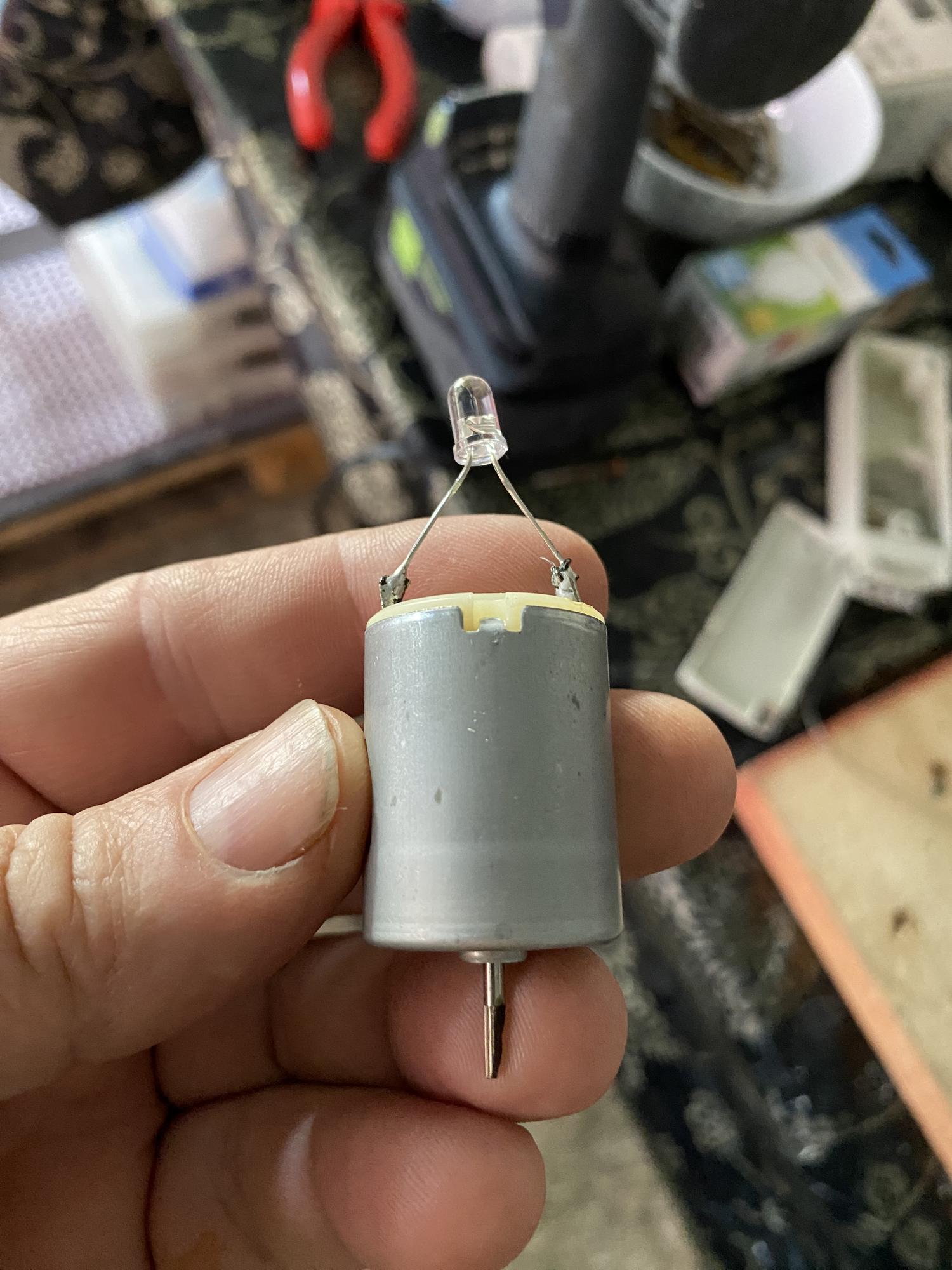

Hoi allemaal,
ik ben kunstenaar en voor een ander project ben op zoek naar een schemaatje om 1 of 2 leds te laten branden op een dynamo(elektro motoretje) Eigenlijk iets heel simpels. De led(s) hoeft niet gelijkmatig te branden, het is juist goed als ze een beetje flakkeren of fel en minder fel branden.
Ik heb nu LED’s 3V 20mA. Het motortje die ik heb levert 0,4V als ik hem met de accu tol op 3800/min laat draaien, maar als ik de as met de hand een zwengel geeft licht de led wel fel op.
Het is voor de De_Lights die ik maak. Deze zullen kleiner worden en door de wind oplichting. Hiervoor heb ik een simpele propeller gemaakt.
Ik ben benieuwd naar jullie ideeën.
Alvast bedankt.
Dat kan niet kloppen; ik vermoed dat je gemeten hebt met je multimeter op de AC stand.

3800rpm voor 0,4V te hebben???
is dat geen foute meting? meter op AC terwijl de motor DC is of de meter op DC terwijl het een AC motor is?
ik vind die uitgangsspanning absurd laag voor een motor als generator en als het wel zou kloppen (motor met ingebouwde electronica), dan is die motor zo niet bruikbaar
Wat we tot nu toe weten is dat de ts zijn motor ongeveer een motor constante heeft van 9500 rpm/V (*). Dat is absurd hoog. En dat ie met zijn vingers dat motortje een slinger kan geven zodat de boel ruin 25000 haalt. Dat is absurd snel. Je kan vanalles speculeren, maar totdat de gegevens correct zijn is dat zinloos.

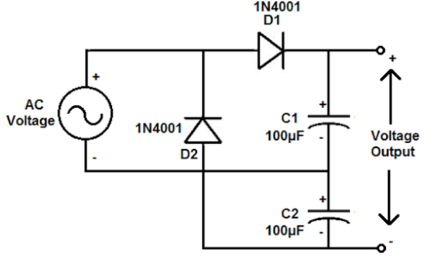

Een stappe- motortje moet ik eens uitproberen, op het moment geen voorhanden, daar we ‘on tour zijn, het motortje dat ik nu heb is de enige die ik bij me heb, weet niet meer waar het uitkomt. Ik vermoed een AC motortje en ik denk hoewel ik snelle vingers heb? dat er een grotere spanning wordt opgewekt door de grotere veranderingen van snelheid vanuit stilstand en dat bij een constant toerental de inductie weer wordt tegengewerkt waardoor effectief minder spanning wordt opgewekt, dan zou theoretisch het schemaatje van @CrossFireX uitkomst moeten bieden, ik denk dat ik de componenten wel bij elkaar kan scharrelen, dus dat ga ik binnenkort ff proberen. Een naafdynamo is iets te groot voor wat ik wil maken, maar wie weet voor de toekomst. De ander opties ga ik ff op mijn gemak bekijken. Bedankt allemaal, voor het meedenken tot zo ver.
Dat is een redelijk normaal motortje. Die doet iets van 3000 RPM bij 6V. (je kan ze vast kopen voor allemaal spanningen tussen 3 en 24V waarbij 6V de meest gebruikelijke is. ). De KV is dan iets als 500.
Dus om 3V te maken moet ie iets van 1500 RPM draaien.
Ik denk dat dit niet makkelijk/mogelijk is om te bereiken.
Bij "een propellor" op dat ding en dan "een beetje wind" (geen storm zoals gisteren) dan zal een zelfgemaakte propellor misschien 100 of 300 RPM draaien. Dat is veel te weinig. Ook de spanning uit de motor is zo laag dat het lastig is om iets mee te doen.

Schaf allereerst een step-up boost converter aan (dat scheelt weer het nodige soldeerwerk en met de snelle levertijden van 1 werkdag kan dat waarschijnlijk 'on-tour', tenzij je in 'the middle of nowhere' zit): https://www.tinytronics.nl/shop/nl/power/spanningsconverters/boost-(step-up)-converters/mini-dc-dc-5v-step-up-boost-converter-480ma?sort=p.price&order=ASC
Zet een serieweerstand van 100 ohm (5-3=2 /0,02 = 100) in serie met je LED voor 20mA op 5V.
Kijk dán welk* motortje je geschikt acht. Wees ook voorbereid op dat het niet gaat werken; de wind moet omgezet worden in een draaibeweging en dat is niet gratis: dat kost de nodige kracht. Met de bovengenoemde convertor werkt het sneller bij een lager toerental, maar is iets meer kracht nodig (het zelfde vermogen moet wel geleverd worden).
*) Probeer kleine DC-motortjes zonder (benodigde) elektronica of tandwielkasten die soepel draaien. Uit cd(rom)-spelers, speelgoed, enz.
In CDROM spelers zitten BLDC motortjes die lekker soepel draaien. Maar omdat die AC leveren moet je dat gelijkrichten en dan is de 0.6V verlies in een diode ineens heel veel: het zal lastig zijn om de spanning boven de 0.5V uit te krijgen.

Waarom zou je dat gelijkrichten voor een LED? Eventueel 2 anti-parallel zetten, of zelfs 3 setjes op elke combinatie van fases. Ik denk dat een enkele LED ook prima werkt, het geeft minder licht, maar ook minder koppel.

Dan heb je ineens 3V nodig. Met gelijkrichten kan je een step-up aan de gang zetten vanaf dat er enige DC spanning is.
