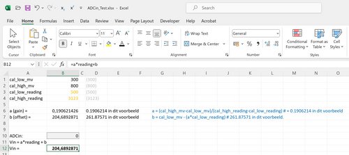

OPTOdesign
Ik heb je berekening uitgevoerd in Excel. Om even gemakkelijk te kunnen spelen met de variabelen en dan kijken wat de uitkomst is. De waarde van a in jouw voorbeeldcode komt niet overeen met mijn berekening, maar de uitslag b waar a in zit weer wel. Klopt de berekening zo? Zie bijlage. Dank!
Edit:
OPTOdesign
Dank voor de oplettendheid!

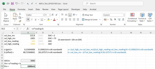

OPTOdesign
Op 27 oktober 2023 22:00:06 schreef elmowww: Jammer dat die ADC zoveel werk nodig heeft.
Ik wil je heel hartelijk danken voor je inbreng! Het werkt heel netjes!
Trouwens, iedereen bedankt.
Ik heb een beetje vals gespeeld door niet een weerstandsnetwerk te nemen, maar de DAC van de (zelfde) controller. Ik was benieuwd hoe stabiel dit zou zijn en of de uitkomst betrouwbaar genoeg zou zijn. Ik ben voor nu erg tevreden met het resultaat.
Dat omgezet naar een stukje code:
cal_high_mv = float(1005)
cal_high_reading = float(3900)
cal_low_mv = float(122.8)
cal_low_reading = float(145)
# =(cal_high_mv-cal_low_mv)/(cal_high_reading-cal_low_reading)
gain = float(((cal_high_mv - cal_low_mv) / (cal_high_reading - cal_low_reading)))
# =cal_low_mv-(a*cal_low_reading)
Offset_Var = float((cal_low_mv - gain * cal_low_reading))
for i in range(1, 1001):
Var = (Var if isinstance(Var, Number) else 0) + (adc0.read())
wait_ms(1)
ADCVar = int((Var / 1000))
# Vin = a*reading + b
TempVar = int((gain * ADCVar + Offset_Var))De ADC weer op de potmeter aangesloten en het werkt!
De afwijking bedraagt afhankelijk van de waarde 1mV (onderin) tot 3mV (bovenin). De spanning die de multimeter aangeeft staat nu ook op het display! Super.
Alleen bij een ingangsspanning van 1100mV is er 50mV te kort. Terwijl bij precies 1000mV er slechts 2mV te veel wordt gerekend. Dat zal vast komen omdat ik in de buurt van een grens zit van de ADC.
Met 'de condensator van SparkyGSX' van 10n, wordt de afwijking zo'n 4mV in het hoge bereik groter. De ruwe ADC waarde wiebelt wat minder. Ik weet niet of ik dit nou een vooruitgang vindt en of het echt wat bijdraagt.
