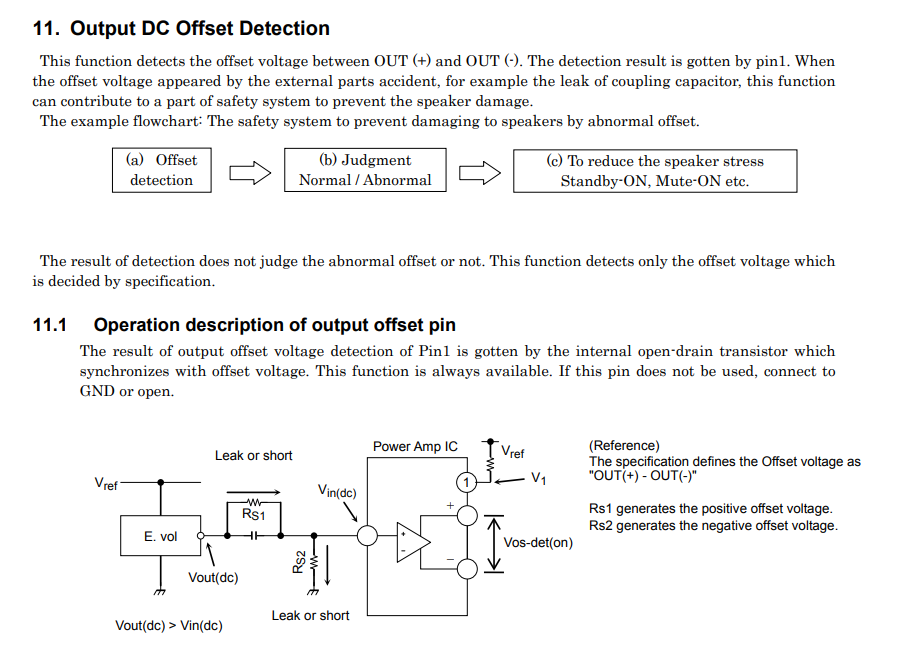

Het IC heeft diverse fout detectie aan board en communiceert dat via pin 1.
Built-in various protection circuits (thermal shut down,
over-voltage, short to GND, short to VDD, and output to output
short) Datasheet
Op pin 1 kun je monitoren of het IC zelf de fout aangeeft.

ik heb nog een stukje gevonden op een Amerikaanse site:"This error is specific to the internal amp inside your pioneer deck,either your output wires leaving the radio are touching together somewhere or grounding out somewhere in route to the speakers or your internal IC chip is blown. Disconnect all the output speaker wires leaving the radio and power on,if the error goes away then some of the wires were touching somewhere,if it does not then the IC chip is blown."
