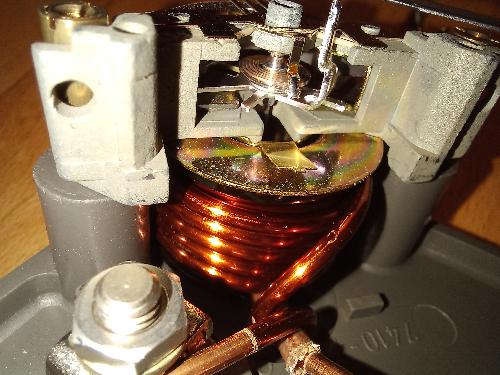

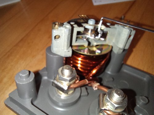

Ter aanvulling, er zijn ook verzadiginsstroomtrafo,s. Deze worden gebruikt zamen met thermische beveiliging voor grote vermogen motoren, dit om grote aanloopstromen te beperken en als ze een Ampère meter voeden deze door grote aanloopstromen de hoek in slaan hierbij moeten wel Amp meters met logaritmsche schaal worden gebruikt.
IK vroeg me wel eens af hoe deze meters nu precies werkten ik dacht dat het logaritmische deel ergens in de meter zelf zat, maar dat zit hem dus in de aansturing via een CT die dan in verzadiging gaat.
Op 5 november 2023 19:06:21 schreef F_S:
Het zijn normaal "moving iron" meters (ik weet de nederlandse naam even iet).
Of het een log.schaal is weet ik niet maar het is in ieder geval niet lineair.
Dat begreep ik ook wel maar vraag me nog steeds af of dat in de meter zelf zit of in de aansturing. NU eerst even wat eten en dan kijken of ik ergens zo een meter kan vinden en die dan eerste direct aansturen en daarna via een stroomtrafo.
De niet-lineaire schaal wordt veroorzaakt door de constructie van de meter. Zie ook de wiki pagina. Daar staat ook dat de schaal beter lineair gemaakt kan worden door de vorm van het ijzer aan te passen.
Ja dat klopt dat heb ik onder tussen ook zelf kunnen meten.
Ook gemeten aan een CT van 50/5. Tot ca 105A primair blijft die lineair en dan topt het daarna snel af. 130A is 11,6A ipv 13A en 150A is 11,8A. Ook met 200A was dat 11,85A.
IK heb nu maar de verzadiging van 1 CT gemeten maar deze topt dus gewoon af net boven 2X de normale stroom.
