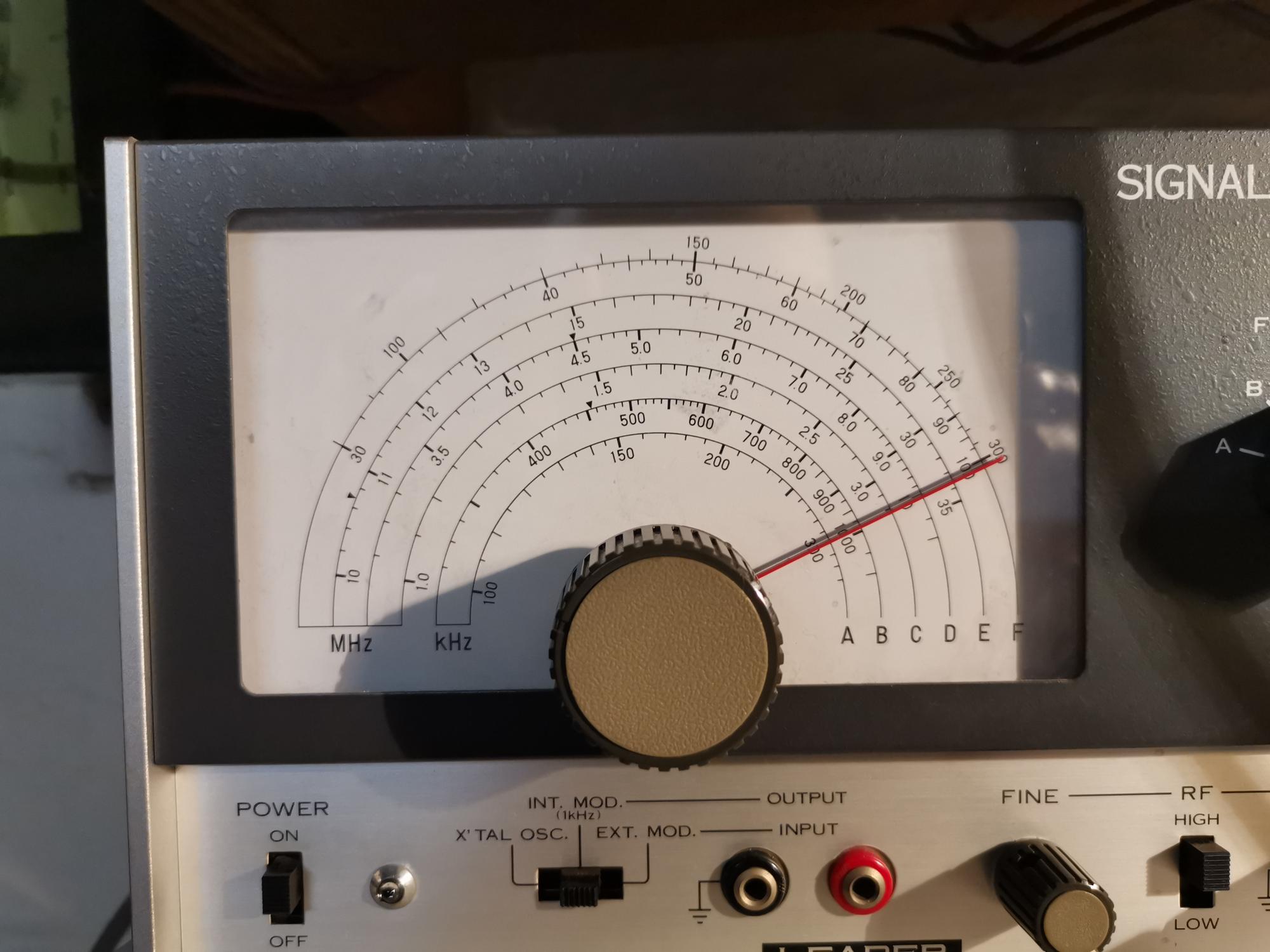

Inderdaad, op de F-boog staan onderaan en bovenaan getallen.
Volgens de handleiding zijn de bovenste voor de "calibrated harmonics".
@fred101: mijn probleem was dat ik bij het 'setten' steeds op de laatste knipperende 0 bleef hangen.
Dit probleem is verdwenen, ik schakel toestel in en na enige tijd komt het op 0,000MHz en krijg ik prima metingen.

@fred101:'Ik zie het probleem even niet, de analoge schaal staat op 100 MHz en de display ook'.
Ik bedoelde: mijn probleem met de foute uitlezingen was de stand van de fine draaiknop. Ik moet deze helemaal naar rechts draaien om een juiste uitlezing te krijgen.
Deze 'fine'-regelaar verandert de RF uitgangsspanning.

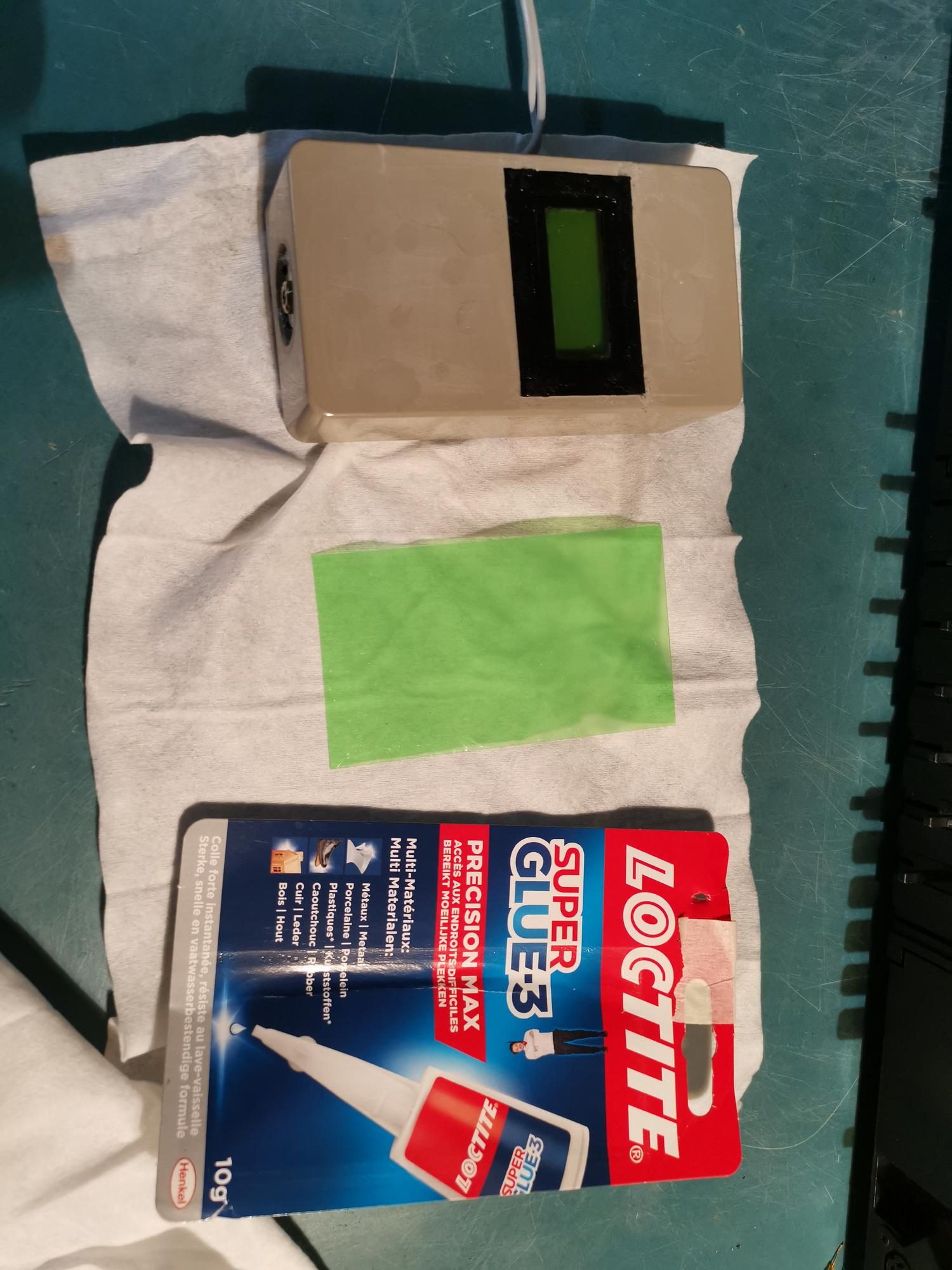

Omdat ik geen passende bezel vond, heb ik zelf een afdekplaatje op maat gemaakt. Hiervoor heb ik een plastiek schoolmap gekocht en op maat gesneden.
Ik probeer nu al enkele dagen om dit plaatje om het kastje te kleven met secondelijm (al meerdere merken/types gebruikt) maar het kleeft niet vast. Ik heb het oppervlak van het kastje zelfs al lichtjes ruw gemaakt voor betere maar het helpt niet.
Iemand een tip?
Goed ontvetten en/of andere lijm proberen helpt misschien.O Om te ontvetten kun je "huishoudontvetter" (Dubro, Dasty, ...) Alcohol (Bio-ethanol, spiritus) of afwasmiddel proberen
[Bericht gewijzigd door necessaryevil op (62%)]
Een heeeel dun laagje goed hete smeltlijm? (Dus: aanbrengen op 1 kant, beide kanten heet fohnen tot de lijm bijna bubbelt,(desnoods met een haarohn, liever iets heters wat krimpkous kan krimpen), samendrukken en bijna alles eruit wegpersen, af laten koelen, uitgeperst restant verwijderen).
Maar zoiets als PP plakt smeltlijm slecht op. (Zowat alle lijm, waarschijnlijk). Laat zich wel ‘lassen’ maar dat laat ik aan anderen over.
Zou zo’n spuitgietkastje restanten van een-of-andere mould release bevatten? (Dan moet dat er eerst af).
Wasmiddel (biotex/etc) ontvet ook flink.
Als dat groene spul een soort siliconenvel is, dan gaat niets het goed vastzetten.
Anders: beide zijden met Bisonkit insmeren, even laten drogen, en vastdrukken.

Hallo heren,
Het groene plastiek is stevig maar niet dik, aan 1 kant glad en de andere iets ruwer.
De gladde kant wil ik lijmen want de ruwere kant is krasbestendig als buitenkant.
Een eerdere poging om de ruwe kant te lijmen was ook al mislukt
Omdat het kastje met de teller nogal glad is, heb ik de voorkant opgeruwd met een stukje schuurpapier, alle stofdeeltjes verwijderd en gereinigd met IPA en alcohol.
Ik heb zelfs een poging gedaan om een identiek stukje plastiek op een ijzeren voorwerp te kleven maar het kwam ook los.
Gisterenavond nog een poging gedaan: drupjes secondelijm op het kastje, groen plaatje er op, kleefband rondom zodat het niet kon bewegen en zwaar voorwerp er bovenop.
Deze namiddag alles voorzichtig verwijderd maar plaatje was weer los.
Een lijmpistool durf ik niet gebruiken omdat ik vrees dat ik niet snel genoeg zou kunnen werken en de lijm aan het begin al hard zou zijn voor ik aan het einde ben.
Het zwarte kader is niet strak maar geribd 'af fabriek' en ik heb geprobeerd om het strakker te maken maar daar doe ik geen lijm op, ik blijf ca.1 cm van het display om lijmvlekken te vermijden.
Zoals gezegd: als dat vel op siliconenbasis is, ga je het niet gelijmd krijgen met 'gewone' lijmsoorten...

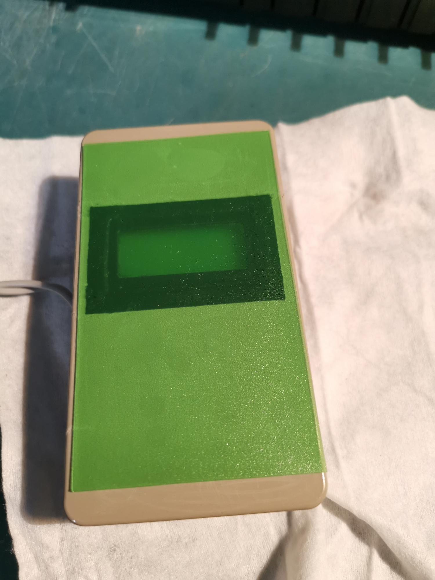

Op 21 november 2023 21:16:43 schreef Geert111:
Hallo heren,
Dat ‘onderussen alles goed heet fohnen’ is niet alleen nodig om de laag dun genoeg te kunnen drukken, maar ook om de tijd te hebben dat te kunnen doen. En voor de hechting.
Zonder hete lucht wordt het een dikke klodder knoeiboel. Met hete lucht kun je de lijm er tussenuit drukken tot alleen een heel dunne film overblijft.
En zo lang je het heet houd, heb je de tijd.
Een haarfohn is eigenlijk net te koud. Idealiter stook je de lijm op tot het echt goed vloeibaar is maar nog net niet kookt en/of rookt.
Gewoon uit eigen ervaring, ik ken achterliggende theorie niet, maaar een dunne film smeltlijm tussen 2 platte dingen is veel sterker dan een dikke klodder ergens op.
Ik denk vergelijkbaar met hoe een waterdruppel ergens op nauwelijks vast zit maar hoe je 2 glasplaten met een filmpje water ertussen niet zonder schuiven van elkaar krijgt. Snijdt niet in je vingers als je ‘t probeert - het printbed van een 3d printer is een geschikte glasplaat, glas uit een fotolijstje ook.

Ik heb een stukje 'testplastic' en ga straks proberen met mijn lijmpistool en een goede haardroger.
Een gasbrandertje zal iets te hevig zijn, vermoed ik
Geert111
Heb net een test uitgevoerd en het plaatje hangt echt super vast maar om een stukje hard geworden lijm opnieuw vloeibaar te maken is mijn haardroger niet geschikt. Ik heb nog een mini lijmpistool en probeer dit vanavond nog even.
Geert111
Ook met het kleinere lijmpistool lukt het niet echt.
Het doseren van de lijm is moeilijk.
De eerste is een mooi rond druppeltje maar daarna vloeien er nog 'lijntjes' lijm uit en het wordt een knoeiboel.
Ik probeer later nog even met reepjes dubbelzijdige kleefband.
Geert111
Ik heb nog een restant van dubbelzijdige tape waar ik ooit vast tapijt mee gekleefd heb en het teststukje dat ik deze namiddag vastgekleefd heb, zit idd. muurvast.
Nu nog hetzelfde doen op de teller en we kunnen aan het volgende project beginnen.
Iedereen bedankt voor de hulp.
