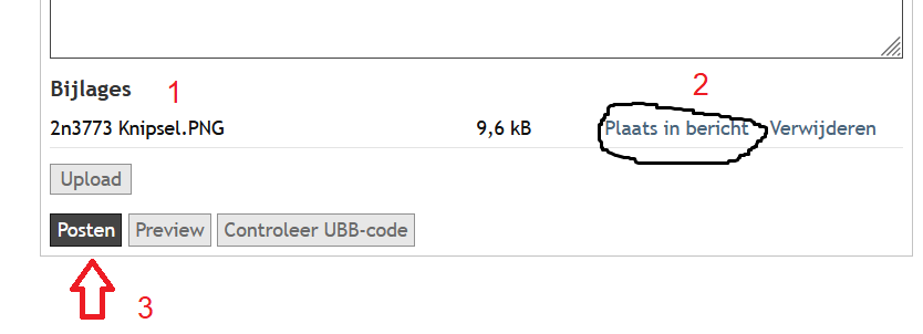

Dan die post nog een keer editen en de foto weghalen en verwijderen en dan nog een keer opnieuw uploaden. Kan zijn dat ze gewoon te groot zijn en dan krijg je wel een of ander melding. Dan de fotos op PC oid eerst naar een kleiner formaat zetten en opnieuw proberen.
Op 4 november 2023 17:47:09 schreef suburban:
de fotos komen niet mee, geen idee waarom niet.
tis altijd wat met die forums.....
Je moet ze een voor een per stuk uploaden en al dan niet plaatsen.
Kan ook komen doordat de attachments strak tegen de gewone tekst aan staan, dat begrijpt de parser niet... (altijd een spatie ertussen laten)
