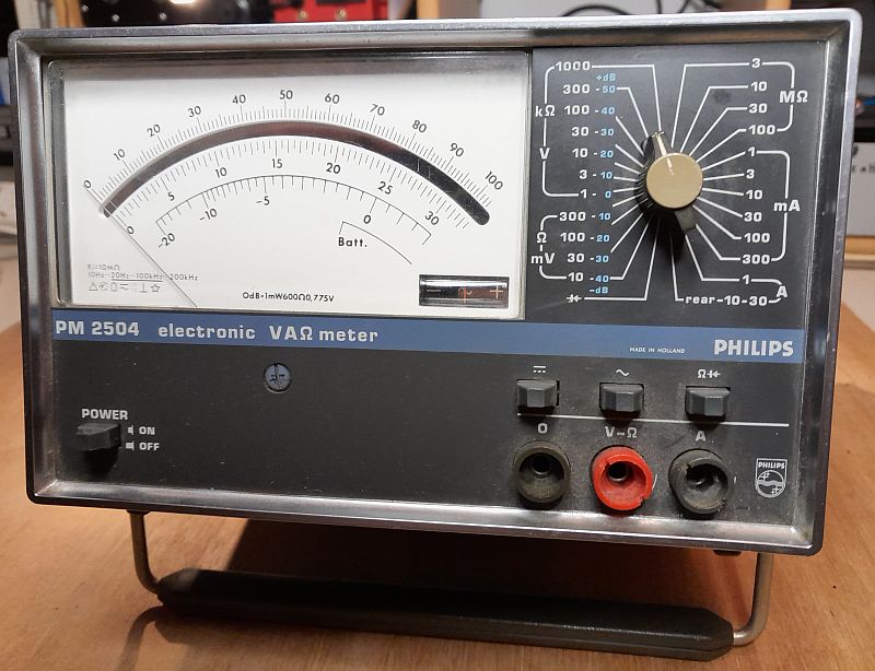

Kreeg onlangs deze tafel-multimeter
Ziet er nog goed uit, geen corrosie in het batterij compartiment.
Blijkt prachtig gemaakt instrument.

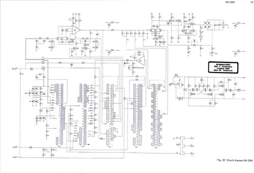

Service info gevonden op ElektroTanya.
Batterijen ingezet:
Bij aan en uit schakelen beweegt de meter een paar keer heen en weer over de hele schaal.
Ook gaat de wijzer te sterk naar rechts als je bv. geen weerstand of spanning meet.
Geprobeerd de meter in te stellen volgens service info, dit lukte gedeeltelijk
Meten van weerstanden en gelijkspanningen lijken goed te werken.
Heeft iemand ervaring met deze meter?
Tips welkom,

Die zou ik hier ergens moeten hebben wat bedoel je met te sterk naar recht buiten de schaal ?
Henk.
Ik heb exact hetzelfde euvel gehad met mijn exemplaar.
De oorzaak was een kleine elco.
Ik bedoelde dat de wijzer te ver rechts gaat en daar staat te trillen.

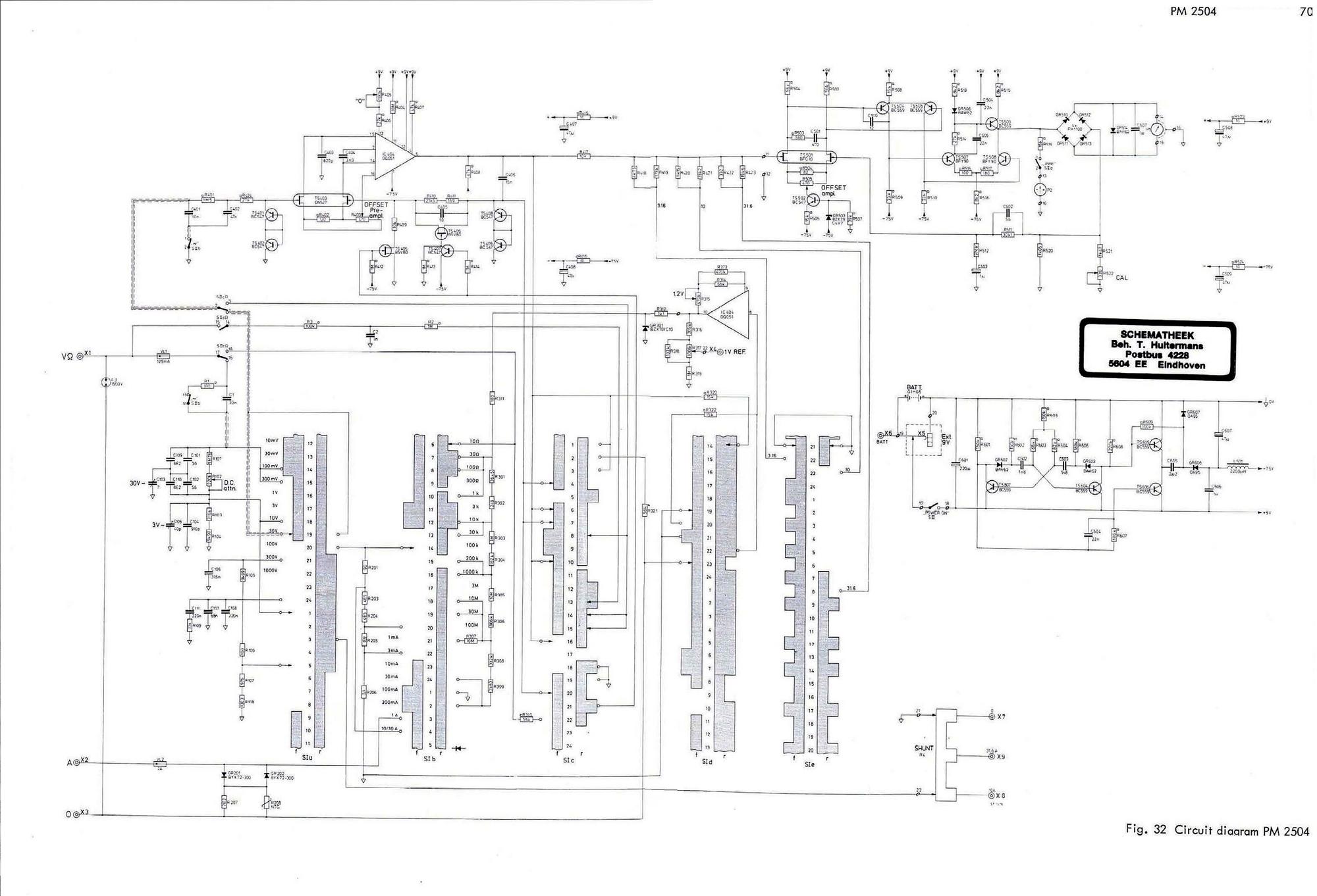

Het is alweer een tijdje geleden, maar ik vermoed dat het C503 was, een elcootje van 1uF.
Er zitten sowieso maar een handjevol elco's in het apparaat, dus wellicht is het een goed idee ze allemaal even te controleren.
