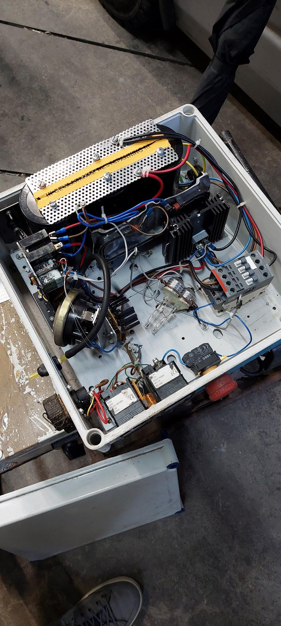

Hier kun je knoeiwerk laten zijn wat je zoal tegenkomt. Ik zal aftrappen.
Dit moet me toch even van het hart. Gisteren kwam een visser een apparaat van de concurrent brengen, we hoefden er niets aan te doen, alleen even kijken. Hij durft hier niet mee te vissen en terecht.
Dit slaat werkelijk alles. En erger nog, dit apparaat is splinternieuw.

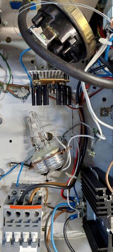

Let op de lamp, de bol is er af gesloopt en het hele zooitje ligt er los in. Boven op de elco's zit een stukje tape, op de twee gaten strips staat 322VDC. Het relais ligt er los in, ik hoef verder niets te zeggen denk.
En nu zoals het hoort.

Tjonge jonge, nu ben ik geen prof, maar dit slaat toch wel alles. Niet alleen knoeiwerk maar ook veel oude/gebruikte onderdelen. Bijv de verwarmingsspiraal??/
Op 8 november 2023 12:20:08 schreef Robvansuilen:
Ja, het is echt ongehoord. ik heb al veel geknoei gezien, maar dit..!!!!
Ik heb er verder geen aandacht aan besteed, maar dit zou iets van een stroomregeling moeten zijn.
Ook niet om aan tezien.
toch geen 230V lampen waar het koper bloot van ligt (110V dan)? of als stroombegrenzing op lagere spanning?
[Bericht gewijzigd door fcapri op (26%)]
Op 8 november 2023 12:26:59 schreef fcapri:
Helaas wel, daar staat 322VDC op.
En wat dat verwarmingselement betreft, ik denk dat hij dat als weerstand gebruikt.
dat is toch geen knoeiwerk meer dan, maar poging tot doodslag.
plastic behuizing tot daar aan toe, maar die 'kapstokdraad' die met metalen schroeven tegen de bodem zit, waar dan die 2 lampen in bengelen op hoge spanning....
heel die doos is een "suicide kit"
Ja, precies. Vandaar dat die visser er niet mee durft te werken.
Misschien gaan we stappen ondernemen.

Dit is wel een van de ergste zelfpruts apparaten die ik ooit gezien heb Lambiek!
Als je dat hele ding in het water kiepert dan werkt het het beste verwacht ik
En dan ZONDER spanning er op en afzinken.
Als dat wrak door een bedrijf is gebroddeld dan zou ik inderdaad maar eens kijken of er minimaal een verbod op kan komen.
Er zit een pressostaat uit een 40 jaar oude wasmachine.
Gaatjesplaat om de elco's te koppelen, hoe bedenk je het.
En er dan ook nog " gevaarlijke restspanning" er op zetten.
"Gevaarlijk RESTAFVAL" is een betere benaming.
Die kapot gemepte halogeen lampen slaan echt alles

Moet daar normaal een ce kenplaat op staan op dergelijke apparatuur?
Dit lijkt mij een gevalletje aangifte doen bij de fod economie. Ondeugdelijke apparatuur op de markt brengen daar wordt niet mee gelachen.

Ja. En er hoort een hele beschrijving bij te zitten, of dat zo is weet ik niet. Gezien het gepruts denk ik van niet.
