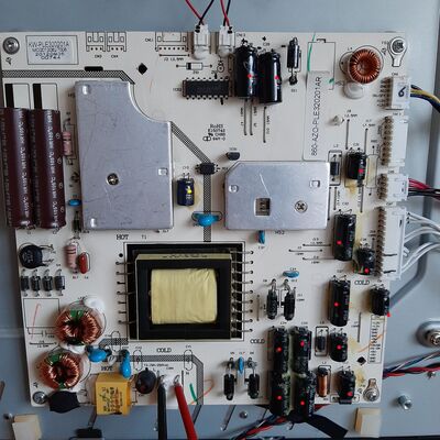

Deze tv is vermoedelijk een philips kloon en wil niet altijd uit stand by komen.
Of je nu de tv een paar uur op stand by laat staan of (fysiek) helemaal uit zet en weer inschakeld met de schakelaar,op het moment dat je deze met de afstandsbediening aanzet dan heb je soms kans dat ie aangaat.
Als de tv aangaat en speelt dan doet ie het prima en blijft spelen.(getest met de ingebouwde dvd speler)
Wat heb ik allemaal al gedaan.
Elko's vervangen omdat met verwarmen toenvallig de tv spontaan aan ging.
Appeltje eitje dacht ik.
Dus alle elko's in het secundaire vervangen plus eentje in het primaire.( driver)
Omdat het allemaal een beetje dubieuze Ctjes waren uit voorzorg alles vervangen voor Ctjes van de panasonic FR series met oog op dat het dan weer even vooruit kon.
https://www.uploadarchief.net:443/files/download/resized/low%20esr%20elko's%20panasonic%20fr.jpg
En nee om bepaalde personen voor te zijn, geen via's kapot getrokken de elko's lieten zich gemakkelijk eruit solderen met de tinzuiger. (geen via's aanwezig)
https://www.uploadarchief.net:443/files/download/resized/pcb%20voeding..inverter.jpg
Maar de tv bleef hetzelfde euvel vertonen.
Dus heb ik de spanningen gemeten op de connectoren CN5..CN6..CN7 zie foto.
De gewenste waarde is als de tv speelt, de gemeten waarde is als de tv niet uit zijn stand by wilt komen.

Als ik op de connector J8 meet komt het pulstreintje wel aan op het moederboard ( je ziet dat het signaal iets naar beneden getrokken wordt van 5.073 volt naar 4.821 volt.
https://www.uploadarchief.net:443/files/download/resized/signaal%20op%20i.r%20pin.jpg
https://www.uploadarchief.net:443/files/download/resized/signaal%20pulstrein%20afs%20bed.jpg
Dus lege baterij of defect van de afstandsbediening uitgesloten zou je zeggen.
Overigens start ie ook niet op met de powerbutton die op de tv zit deze puls komt ook binnen op het moederboard.
https://www.uploadarchief.net:443/files/download/resized/power%20switch...jpg

Daarna de spanning en stroom gemeten op het moment dat de tv wel aangaat op de backlight verlichting, de tv heeft 2 banken met leds. ( lees gedeelten)
De 1e met de 2e vergeleken met elkaar en waren allebei hetzelfde.
28.23volt en 499mA dus zal het niet iets van een current limiter zijn (beveiliging) zijn.
Rond de backlight driver (OB3362) werkt het ook goed als de tv speelt.
Deze uiteraard gechecked aan de hand van de datasheet.
Ik heb alle smd's als zowel trough hole weerstanden gechecked deze waren allemaal volgens opdruk zowel bij de voeding als bij het moederboard.
Diode's waren ook goed.
Ik heb ook als de tv wel aanging met koudespray op de processor gespoten om te kijken of het hier in zat.
l=https://www.uploadarchief.net:443/files/download/moederboard%201.jpg]https://www.uploadarchief.net:443/files/download/resized/moederboard%201.jpg[/url]
En geprobeerd om de processor aan te drukken en dan uit stand by te krijgen met afstandsbediening.
Maar ook hier geeft de tv geen krimp op.
De tv komt gewoon uit stand by wanneer ie er zelf zin in heeft.
Het enigste wat ik kan bedenken is een rottige processor op het moederboard schijnt flips toch wel vaker last van te hebben?
Begin me nu na een jaar wel achter mijn oren te krabben. 8)7
Iemand nog een idee?

De voeding is volledig voorzien van nieuwe cap's inclusief de hoogspanningelko's, om temperatuur isseus uit te sluiten.
@ smd de stdby spanning is schoon, naar mijn inziens maar ik post hier wel foto van.

Ik voeg nog even de foto van de stdby spanning erbij.
Voor @ maarten overzicht mainboard.
https://www.uploadarchief.net/files/download/resized/mainboard%20overz…
@ smd niks mis mee dacht ik zo.
https://www.uploadarchief.net/files/download/resized/stand%20by%20span…

Ho stop dames en heren, vergeet de vorige meting met de rimpel die ik meette kwam doordat de fluke op de lader zat. :S
Waarschijnlijk pikt de scopemeter dan AC op van het net. 8)7
Daardoor was ik wel verder gaan spitten en heb het schema gereversenginered.
https://www.uploadarchief.net/files/download/resized/schema%20stand%20…
IK heb de dioden D5..D6 sb560 gemeten deze zijn goed,en ook C17 en R27..R28.
Toen heb ik om dingen uit sluiten C14 en C16 en C12 uitgewisseld met de Panasonic FC serie.
https://www.uploadarchief.net/files/download/resized/meting%20op%20%20…
Deze geeft iets meer rimpel dan de FR serie.
Het gaat maar om 10mv ac.
Dus toch gewoon de FR er weer in gesoldeerd.
Maar ondertussen had ik de lader afgekoppeld van de scopememter en kwam ik zo achter dat ik me op het verkeerde been had laten zetten. |:(
Hoeveel rimpel is er eigenlijk toegestaan?
Denk dat die rimpel ruim in orde is.
De voeding zou je verder kunnen testen door hem aan te zetten en dan de uitgangen te meten. Ik denk pen 5 en 6 van CN7 doorverbinden (mainboard wel eerst loskoppelen).
Ik denk dat hij dat gewoon doet.

Wat betreft de status led.
De stand by led blijft gewoon rood en doet niks terwijl er wel een pulstreintje binnen komt bij het weerstands netwerkje naast de processor.
Zowel met afstands bed als met de power button op de tv zelf.
Op het moment dat ie wel opstart dan veranderd de status van rood naar groen en gaat backlight aan en gedraagd de tv zoals ie zich moet gedragen.

Vandaag de klus weer opgepakt en wat de schets de verbazing de tv ging vandaag wel gewoon aan.
Nou in ieder geval een mooi moment om de tv in fabriekinstellingen terug proberen te zetten.(herinstellingen)
Gekeken in het menu onder opties en daaronder gekeken naar herinstellingen deze was niet aanwezig alleen de functie pc reset maar deze was licht grijs dus niet selecteerbaar.
De rest van de menu's was alleen voor beeld geluid kinderslot etc.
Toen maar een paar keer de voeding volledig eraf gehaald (stekker eruit)
Totdat de tv wilde niet meer opstarten.
Toen connector 7 (CN7) los gehaald en pen 5 en pen 6 met elkaar verbonden de voeding starte op en de 5v en 12v waren aanwezig.
Het viel me wel op als de tv niet wilde opstarten nadat ik met los getrokken connector even pen 5 en 6 verbonden had en daarna de connector terug deed dat ie dan wel met afstandsbed uit standby naar beeld ging.
Waarschijnlijk wordt er dan iets gereset op het moederboard.

Ik kon niks op aliexpress vinden en op het internet van het mainboard ivm een nieuwe bestellen.
Ik heb dus de goeie onderdelen eruit geschroeft in overleg met de eigenaar.
De rest weg.
Het is jammer al weet ik nu wel wat er aan de hand is.
Nogmaals bedankt.
Heb je niet gekeken naar de spanningsregelaars op het moederbord?
dat de spanning goed meet is nog geen garantie dat ze niet defect zijn. Schijnt in goedkope electronica vaker voor te komen dat regelaars toch defect zijn. (had ik al eerder gezegd in dit topic)
Ik weet niet hoe en met welke nummer je gezocht hebt maar met cv306h-f heb ik meteen prijs via google. o.a. op aliexpress https://nl.aliexpress.com/item/1005005845660807.html?algo_pvid=c20e1e5…

@ Brains de spanningregelaars heb ik gechecked waren goed.
Het zit m echt in de processor zelf de voedingen had ik hier ook al gecontroleerd.
Maar hij doet soms niks met het wake up signaal.
@ Maarten ik heb alleen de voeding bewaard deze was goed.( mischien dat ik deze nog een keer kan gebruiken)
Deze werkte zoals in bericht hiervoor pen 5 en 6 doorverbinden.
