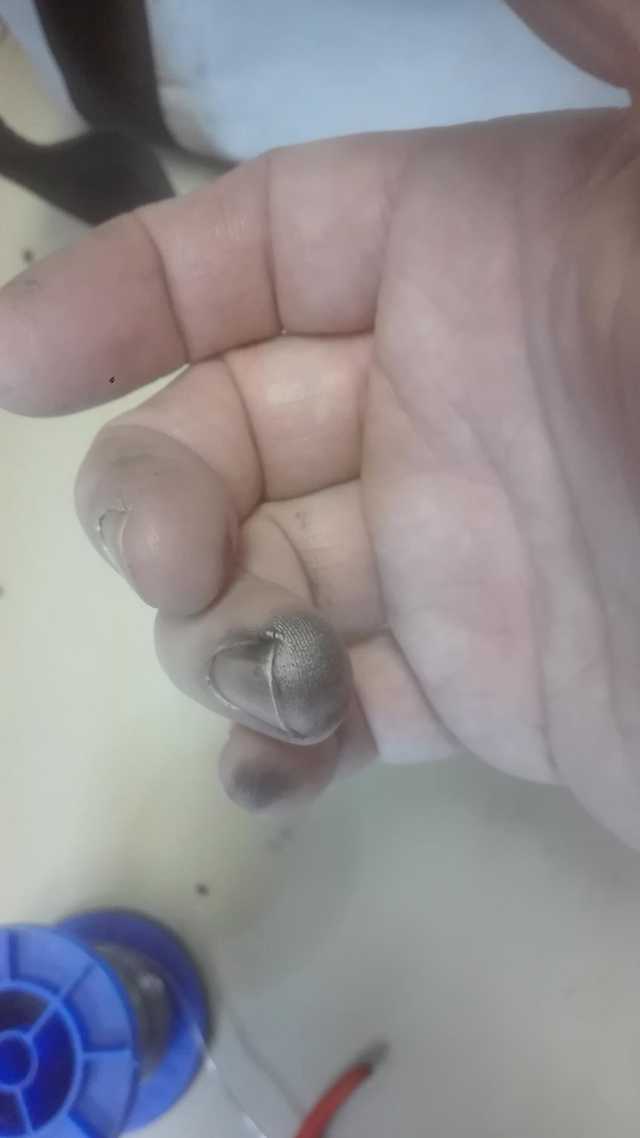

als je zelf kabels moet bijsolderen op de packs, om dan de cellen er vantussen te prutsen, dat is idd wachten tot de moment dat 2 draadjes raken, en alles verdampt. echt alles
k heb ze al eens gepost, bij mijn eerste zelfbouw ebike accu de fout gemaakt door 2 draden verkeerd te zetten.
18V zat dus invers op de andere 18V blok ipv in serie op 36V.
de dean connectors, wat toch al aardig koper is, waren weg.
brandwonden en verdampt koper aan de vingers:
mijn besluit: ik werk NIET onder spanning met lipo's, nu niet, nooit meer.

PVD copper coated vingertoppen, cool
Zal je wel een paar dagen gevoeld hebben... Als ik met dergelijk materiaal speel heb ik ook altijd een veiligheidsbril aan, ziet er belachelijk uit maar liever dat dan een spat gesmolten metaal in je oog als er toch wat mis loopt.
