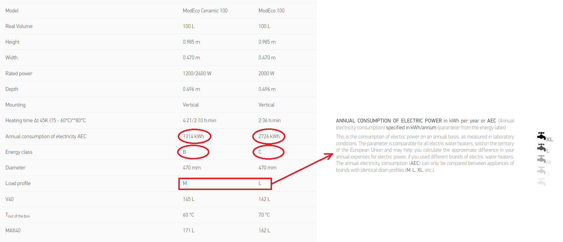

Op het moment ben ik aan het oriënteren voor een nieuwe warmwaterboiler, en twijfel aan een C of een B label boiler.
Een C-label boiler van 100 liter gebruikt ongeveer 2600 kWh per jaar, en een B-label boiler van 100 liter gebruikt ongeveer 1300 kWh (van hetzelfde merk).
Waar zit dit gigantische verschil in? Het verwarmen van water kan toch niet zomaar met de helft van de energie?
Er is namelijk wel een significant verschil tussen de beide label boilers: de C-label boiler kost ongeveer 350 euro en de B-boiler ongeveer 550 euro. Echter als de ene maar de helft van de energie gebruikt dan kan dit snel uit.

De zuinigste met een 'B'-label voor 100 liter is ca. 310 kWh/jaar aan stilstandverlies (nog zuiniger en het zou een 'A' zijn).
De onzuinigste met een 'C'-label voor 100 liter is ca. 610 kWh/jaar stilstandverlies (nog onzuiniger en het zou een 'D' zijn).
Het verschil in stilstandverliezen tussen B en C is dus maximaal zo'n 300 kWh/jaar.
Door het normale gebruik van warm water zal het verbruik in kWh/jaar natuurlijk hoger zijn, maar bij gelijk gebruik zou het verschil niet veel moeten toenemen.

Bedankt allemaal voor de opmerkingen. In de bijlage een voorbeeld van beide Tesy boilers die ik op het oog had. Beide boilers zijn moderne boilers welke nu te koop zijn.
Het zou zou moeten zijn dat het de energie die nodig is om de boiler warm te houden een fractie zou moeten zijn van de energie die nodig is om een boiler op te stoken. Zo denkende zou er nooit een factor 2 in verschil in energieopname moeten zijn.
Ik vraag me af of die energielabels niet appels met peren vergelijken is, of dat er verkooptechnische trucjes worden uitgehaald waardoor de ene veel beter lijkt dan de andere.
Bij andere merken boilers is het precies zo: Label B boilers zijn een factor 2 zuiniger dan label C boilers.

Hieruit haal ik dat het verschil in warmhoudenergie tussen B en C label lboilers 25W is, dat is 200 kWh per jaar. Deze besparing in energie is Leuk meegenomen, maar hier zit die factor 2 in energieconsumptie niet in...

Boilers met een verschillend "load profile" kan en mag je niet met elkaar vergelijken. Bij load profile L gaat men uit van een veel hoger watergebruik/jaar. Ook wordt daarvoor de temperatuur ingesteld op 70 graden.
Bij loadprofile M is dat 60 graden.

Men vergelijkt deze boilers wel degelijk, ook andere merken doen precies hetzelfde, eigenlijk een soort misleiding. Als ik de B-label boiler dus ook op 70 graden zet dan scheelt het mij (bij benadering) alleen de warmhoudenergie van 200 kWh per jaar ten opzichte van een C-label.

Maar de "standing losses"-eis voor het energielabel is hetzelfde.
Dus kun je nog steeds uitgaan van 200kWh verschil in energieverlies per jaar.
De hoeveelheid energie die gebruikt wordt om water daadwerkelijk op te warmen is niet afhankelijk van energielabnel of load profile, 1l water 50 graden opwarmen kost altijd 210kJ, oftweel 0.058kWh.
200kWh kost je minimaal 50Euro (25ct/kWh) per jaar. Als je de 200Euro prijsverschil op een spaarrekening zet levert het 6 euro per jaar op, dus ik denk dat het verschil het waard is. Maar dat is geen technische vraag meer
