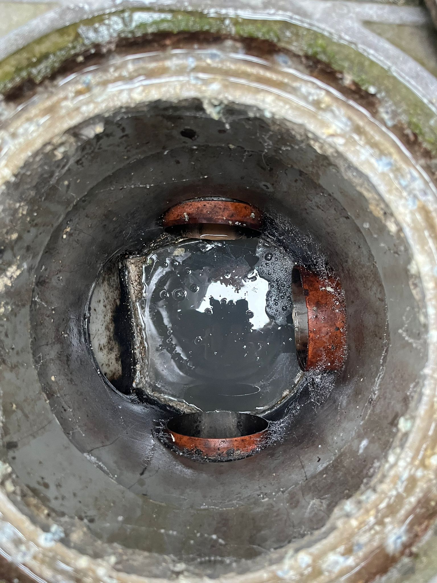

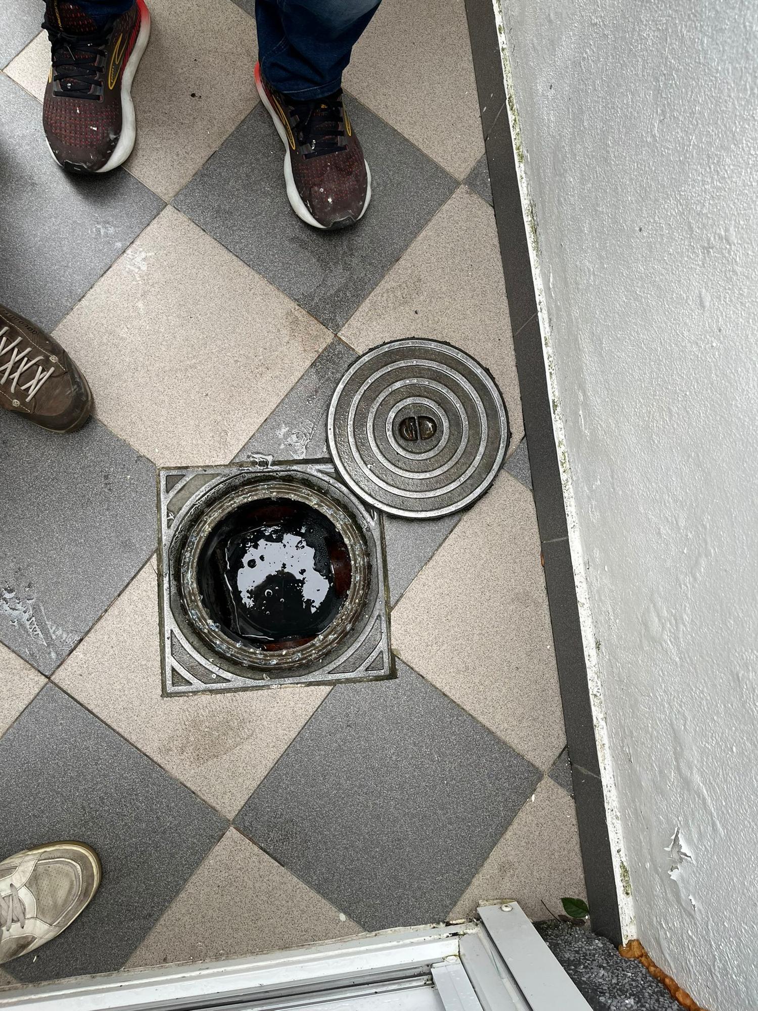

Dit zijn foto's van bij de buur, misschien helpt dit wel? Zien jullie iets dat per teoval kan aangepakt worden?

NB. aan die foto's is er niks aan te merken.

Wat heeft er gestaan, of staat er nog in de ruimte waar het stinkt? Heeft er misschien ooit een wasbak of een keuken gezeten omdat er een pijp naar jullie huis loopt die bij de buren los zit en niet helemaal dicht is? Dan kan het zijn dat de rioollucht vanuit het putje door deze pijp bij jullie achter de valse wand terecht komt. Of een andere mogelijkheid is dat er zoals al eerder opgemerkt is een gebrek aan dampremmende en dampdoorlatende folie. Ik zie ook dat de muur bij de buren wit geschilderd is. Als de muur vochtig is door gebrek aan ventilatie gaat het vanzelf stinken of zelf schimmelen. Is het een binnen- of een buitenmuur. Aangezien er een vorzetwant is geplaatst is het vermoedelijk een steens of misschien een halfsteensmuurtje
is de witte muur op de foto de scheidingsmuur met jullie huis? want dan is er kans dat de buis in de put aan die zijde van jullie kant komt. alle buizen worden nog gebruikt in die put, je ziet de verkleuring op de bodem van die buizen, een afgedopte buis word vuil..
