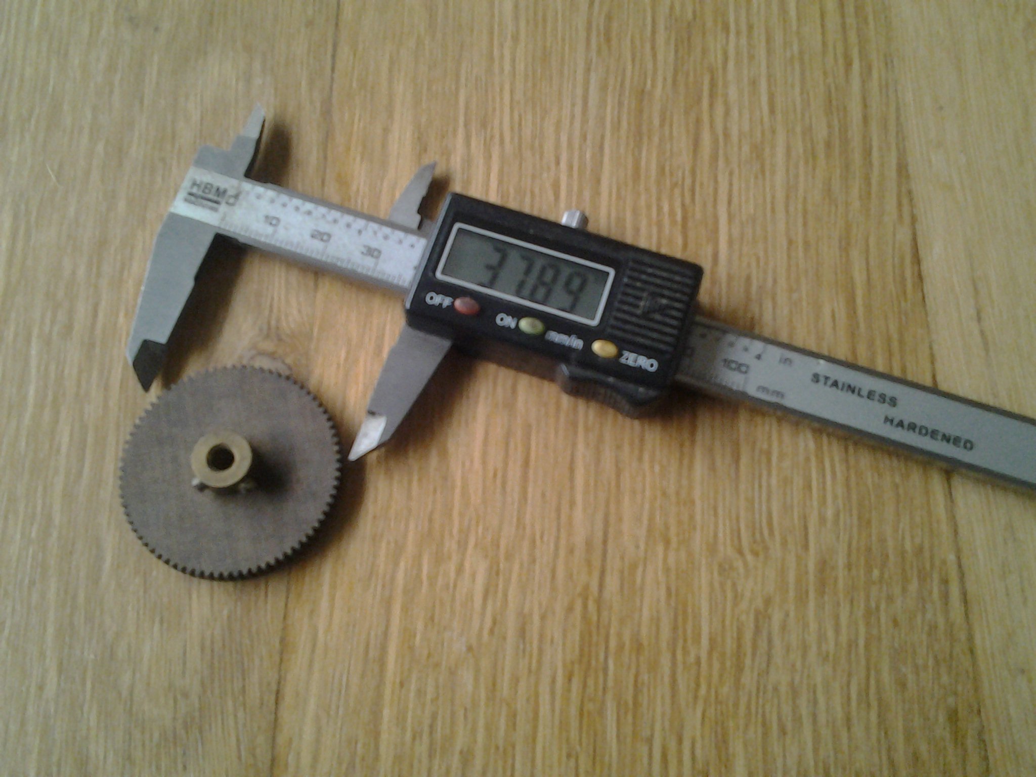

De rode hebben asgat van 2,9mm, wat je met licht geweld (het is maar plastic) klemmend op je 3mm as kan krijgen. Beetje secondelijm erbij en je hebt het hoogst haalbare.
Ik zou denk ik eerst het tandwiel plaatsen, as naar beneden, beetje seconde lijm op de klemplek, tandwiel op zijn plek drukken (leg er 1mm afstandsplaatje tussen om de lijm vrij van de motor te houden), laten uitharden en dan pas as afzagen/slijpen.

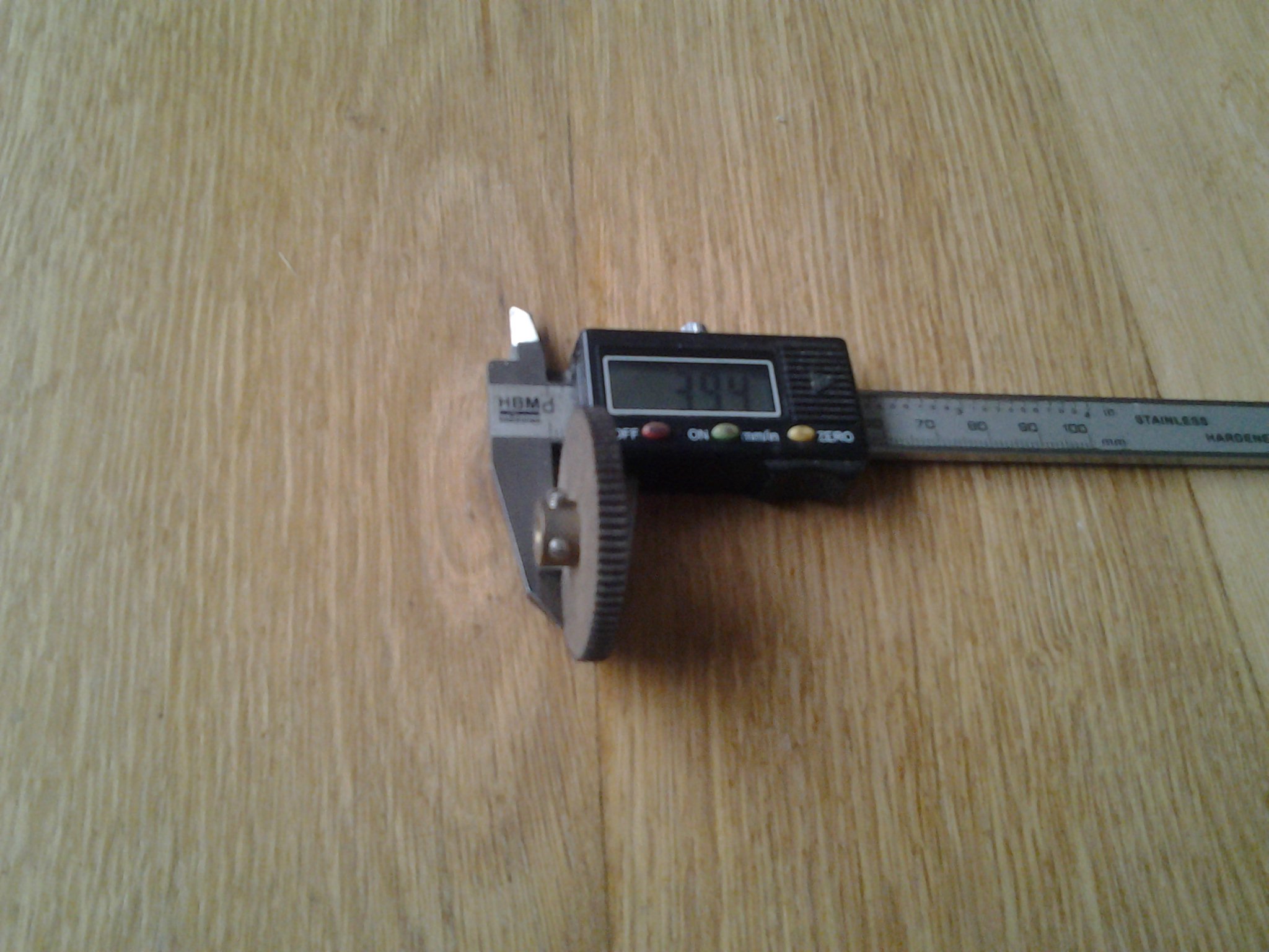

Ik heb hier een nylon tandwiel van 54,3mmØ als dat voldoende is.
Asgat is 4,13mmØ daar kan ik wel een nylon busje in proppen en een schroefgaatje M3.
Heb je belangstelling? mijn mailadres staat in mijn profiel (overtikken, cut/paste gaat niet)

Bij het zien van het tandwiel in de foto's dacht ik aan een kleine motor koppeling die ik nog liggen had.
Met twee stelschroefjes zit die goed vast op de as.
nu heb ik een groter stuk (15mm diameter) waar ik makkelijk een houten of plexi platform voor kan maken met de lasersnijder.
