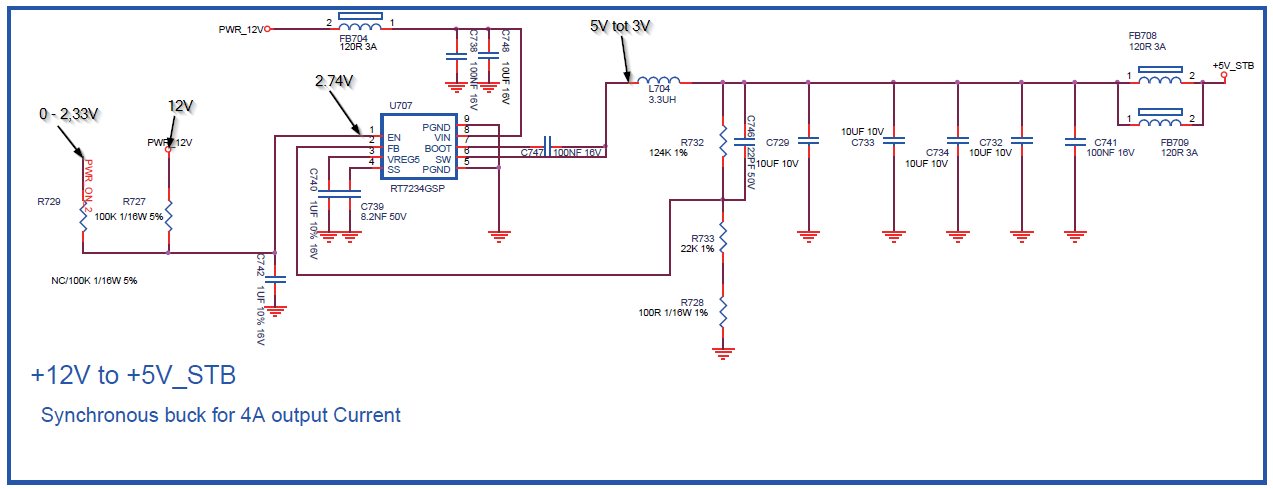

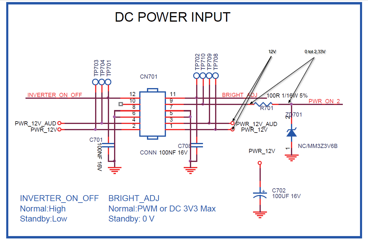

vandaag een paar uurtjes kunne gebruiken om de correcte service manual te downen en even op onderzoek naar de voedingspanningen. Nu blijkt dat de stb voeding van 5V niet binnenkomt. terug gemeten en zie ik dat de PowerON2 ook raar doet. maar zie niet direct waar het aan zou kunnen liggen , ik heb op de afbeeldingen de voedingspanningen erbij gezet.
DC POWER INPUT:
DC power input: op pin 9 van CN701 (PWR-ON2) meet ik een variërende spanning tussen 0V en 2.33V ?
Ook op pin 12 meet ik 0V alsook op pin 11. (inverter on off, bright adj)
Pin 1,2,3,4 zijn allen 12V (PWR 12)
De zener ZD701 ontbreekt op mijn pcb.
Ik vermoed dat PWR ON 2 een stabiele spanning moet hebben (3V3 ?)
Heb nog een aantal metingen uitgevoerd naar de verschillende voedingen. Maar stuit altijd op een probleem dat ik niet weet naar waar de verbindingen lopen: Het schema lezen vind ik wat moeilijk om de linken van de labels te vinden bv Panel_VCC, 12V_LNB, Power_ON2 naar waar lopen die allemaal ?
Wat later zie ik dat PWR_ON2 niet vertrekt van voedingsbord want daar is de verbinding NC ( niet geconnecteerd ) dus PWR_ON2 wordt gemaakt uit PWR_ON. deze is 3.24V stabiel bij eerste keer inschakelen TV door voedingskabel in te pluggen. vanaf je op de aan uit knop drukt begint deze spanning te fluctueren naar 0V en 3.22V ????
nu weet ik het even niet meer....
waarom hikt die 5V spanning , die hikt omdat de PWR_ON hikt na proberen inschakelen. Maar waarom hikt die 3.2V ???
