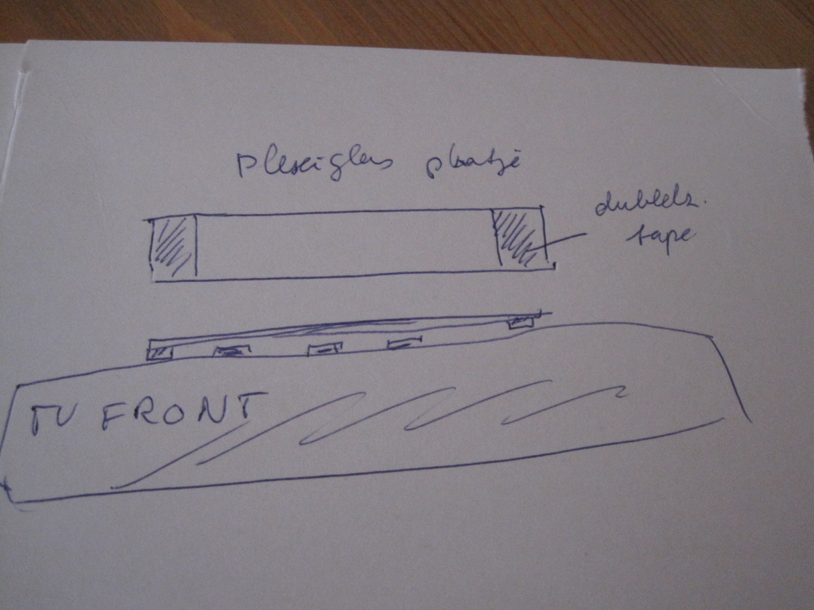

Wat voor toetsen zijn het?
Soms kun je ze mechanisch blokkeren. Dat kan door bijv met dubbelzijdig tape een strookje plexigtas er voor te plakken, Je kunt daar zonodig nog kleine gaatjes in maken om ze te bedienen.

Wat je hebt getekend zit er precies zo overheen nu. Ik had het al geschreven 'fysiek geblokkeerd' maar misschien heb je eroverheen gelezen.
Het werkt goed, de TV hoeft niet steeds opnieuw te worden ingesteld. Alleen zit oma om de TV uit te zetten bij het naar bed gaan te zoeken naar de uitknop op het front panel. Daar kan ze nu niet meer bij. Het briefje dat er naast zit opgeplakt om het uitzetten met gele knop op de afstandsbediening te doen, helpt niet echt.
De beste manier lijkt me om oma de TV te laten uitzetten zoals ze dat haar hele leven heeft gedaan alleen zonder 'fout' buttons.
Een bijkomend voordeel is dat de front panel buttons aan de TV vast zitten en niet kwijt kunnen raken. De afstandsbediening kan dat wel en dat gebeurt ook regelmatig.
Even niet opgelet......
Ik zag nu met het opzoeken van de manual dat het een soort 4 kwadranten toets is en dat is wat lastiger afplakken.
