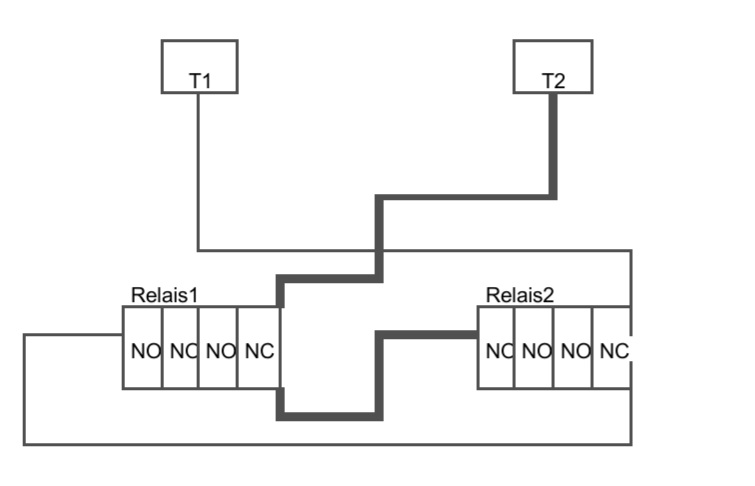

Ben nieuw op dit forum. Momenteel met project elektrischeverwarming bezig. En hier gaat mijn vraag ook over.
Om het piekvermogen te reduceren is de verwarming opgedeeld in twee zones. Als zone 1 wordt verwarmd dan mag zone 2 niet verwarmd worden en viceversa. Hiertoe gebruik ik twee thermostaten (T1 en T2) die twee relais (relais 1 voor zone 1 en relais 2 voor zone 2) aansturen. De relais zijn voorzien van 3NO contacten voor de verwarmingstoestellen en een NC contact voor de thermostaten. De NC contacten verbreken de thermostaten met de relais, zoals in de figuur in de bijlage. Ik denk dat dit zo prima werkt. Echter wat gebeurt er als beide thermostaten tegelijk aansturen? Ik heb het gevoel dat beide relais dan op 50Hz permanent gaan ratelen. Mijn vraag is klopt dat en zo ja, hoe kan ik dat voorkomen?
Een oplossing is het NC contact van relais 2 niet gebruiken. Dan heb ik een normale prioriteitschakelaar, maar als zone 2 aan het verwarmen is wordt die overruled. En dat wil ik voorkomen.
Volgens mij wint de eerste thermostaat die vraag heeft gewoon en zodra die stopt en de tweede nog vraag heeft neemt die het over. Dus je hebt het probleem niet.

Tegelijk inschakelen is onmogelijk.
Wat wel kan is dat na spanningsuitval beide thermostaten in staan en als dan de spanning in komt dan heb je kans dat het even ratelt, maar niet op 50 Hz.
Zoals je het tekent is de thermostaat die het eerst schakelt het eerst aan de beurt, de andere thermostaat kan de verwarming pas inschakelen als de andere uitgeschakeld is.

Volgens mij gaat dit ook gewoon prima, de eerste wint.
Als je situaties verwacht waarbij 1 zone na een half uur nog niet op temperatuur is dan moet je misschien een tijdrelais erbij nemen die alleen wisselt als beide thermostaten vragen.
In beschreven situatie gaan beide relais tegelijk rammelen, maar niet op 50Hz. Omdat de relais niet precies gelijk aan elkaar gelijk zijn (productietoleranties) gaat één relais na kortere of langere tijd het winnen van het andere relais. De kans dat beide thermostaten tegelijk inschakelen is klein maar niet nul. 'Tegelijk' is alles wat binnen een periode van een tiental milliseconde valt. De tegelijk-periode heeft overigens niks met de 50Hz te maken.

Enig idee om dit te voorkomen? Anders dan toch de logo.

Het zij zo, maar maak geen programmeerfoutjes, anders rammelt het alsnog.
