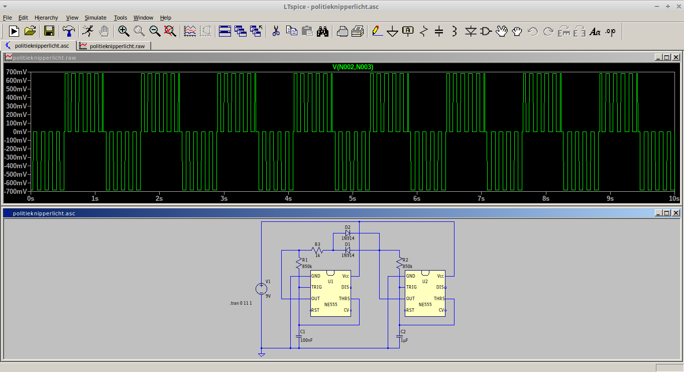

Of twee 555's:
https://www.youtube.com/watch?v=PtmEqcRbu4w
Niet perfect, maar goed genoeg voor speelgoed
Wellicht zijn ze nog te syncen met een R en een C naar de resetlijn van de snelle knipper.

Op 2 december 2023 22:24:44 schreef Sine:
Of twee 555's:
Het schema in het filmpje kan niet werken (pen 4 is ligt niet aan de plus)
Toch doet ie ´t!!

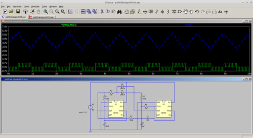

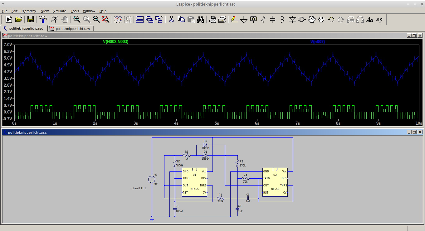

En hier een exemplaar met gesynchroniseerde knippers.
Die hebben R4, R5 en C3 extra. Waarde van C3 steekt niet zo krap. Alles tussen 10pF en 22nF doet het.
[Bericht gewijzigd door ohm pi op (33%)]

@Thevel,
Er gaat niks boven een echte test. Mijn LTspice-simulatie pikt geen rotzooi op.
Ik dacht dat je in de war was en dat je dacht dat pen 4 de voedingspen was ipv 8.
De resetpen is toch gevoeliger dan ik dacht. Maar voor dit knipperlicht maakt het niet zoveel uit. Het is een niet-kritische schakeling. Je hoeft er niet mee naar de maan, het is gewoon kinderspeelgoed.
Je zal de 555 hoogstwaarschijnlijk via een labvoeding gevoed hebben en het neefje van TS gebruikt een batterijtje. TS zal vast wel geen lange draden aan pen 4 solderen, dus de kans dat pen 4 voldoende rommel oppikt is klein.
Uiteraard is het netter om pen 4 gewoon met de plus van de voeding te verbinden en ik vind het vreemd dat die Youtuber dat niet gedaan heeft.
Ik mis ook de stroombegrenzingsweerstand(en) van de leds. Kennelijk zijn ze in zijn lamp niet nodig.

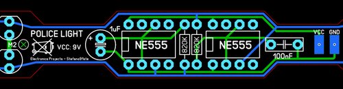

Ik weet niet in hoeverre de TS bekend is met Arduino en/of elektronica, maar wat hij/zij vraagt is één van die zelfbouwkits die je op véél Chinese websites ziet.
Een hele tijd geleden heb ik dezelfde kit gekocht via Banggood (momenteel vind ik 'm niet meer), maar als je zoekt op trefwoorden als NE555, CD4017, Strobe (of stroboscope) dan vind je al snel de kit die ik bedoel.
Deze heeft aan de ene kant 12 rode LEDs, en aan de andere kant 12 blauwe.
Misschien dat de kit een optie is om het snel aan de praat te krijgen?
