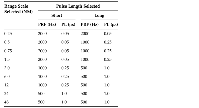

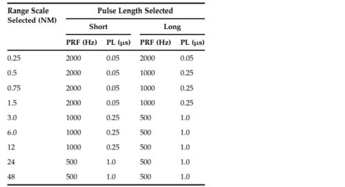

Intussen is het wel leuk eens aan die vermogens te rekenen. Uit een tabelletje van een gewone 25kW-scheepsradar (dus niet 5 kW) haal ik voor bijv. het 3 mijl-bereik: PRF=1000 Hz, PL=0,25 µs. Van de 25 kW piek van de betreffende radar wordt het gemiddeld gebruikte vermogen dus 6,25 W.
De achtvoets scanner verspreidt dit vermogen (in fase, natuurlijk) over zijn lengte van 220 cm en hoogte van 12 cm (effectief). De stralingsdichtheid op het antenneoppervlak is dus 2,4 mW/cm2.
Op de langste bereiken zou je op het dubbele komen, dus 4,8 mW/cm2, wat op 10 GHz nog net onder het moderne maximum ligt in deze situatie (=tegen de scanner aan leunend).
In de praktijk kun je zoveel 'straling' natuurlijk niet oplopen, omdat daarvoor de scanner stil moet staan, en normaal gesproken kan de zender dan niet zenden.
Grappig detail: Als je dezelfde 25 kW in een kleinere scannerbalk zou stoppen, dan zou het bereik op grote afstand minder worden, maar het vermogen per cm2 op het antenneoppervlak (de radome) zou groter worden. Dat is ook dan ook een van de redenen dat je voor grotere vermogens geen kleine antennes wilt gebruiken: dán ga je mogelijk wel de grenswaarden overschrijden.

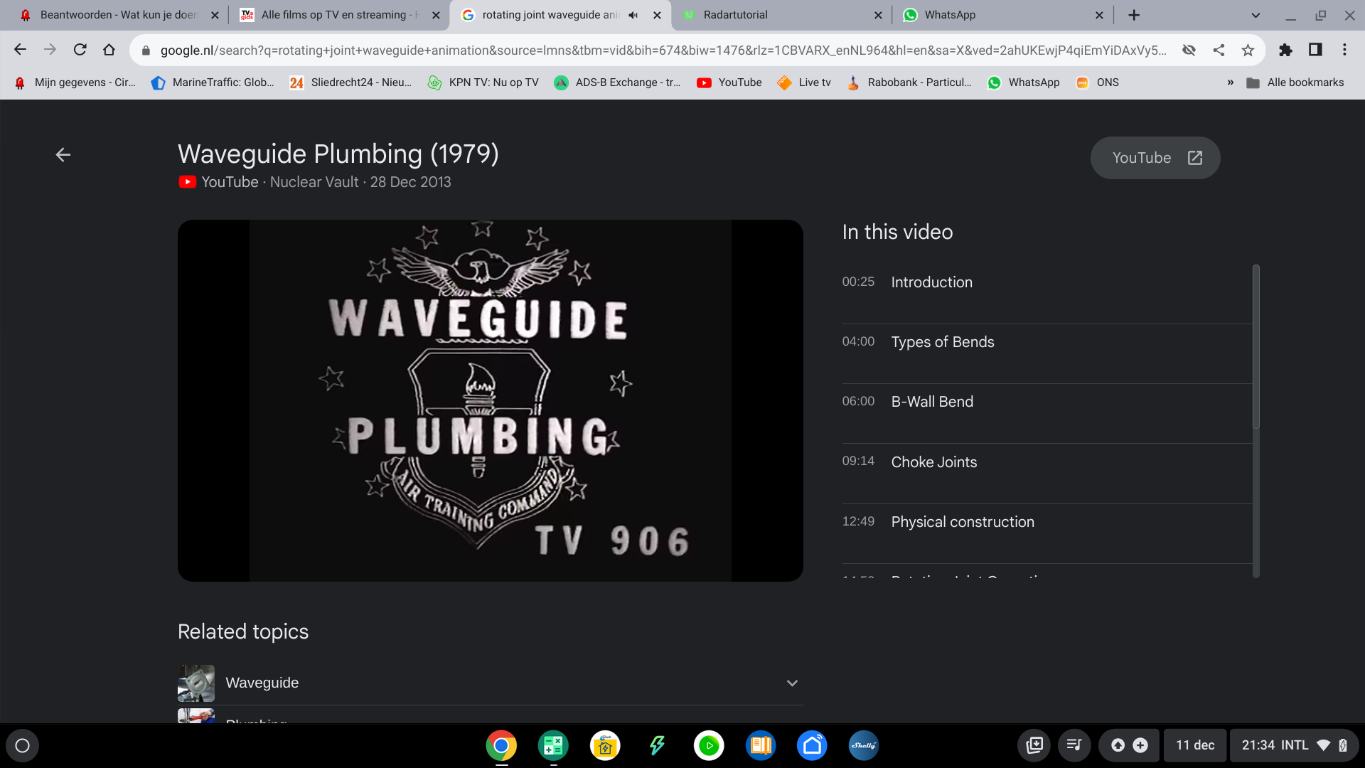

Ik vroeg mij altijd al af:Hoe krijg je een signaal,van een paar GHz,van een ronddraaiende antenne naar een transceiver.Dat gaat niet met een sleepring natuurlijk.Na dit filmpje denk ik dat ik het snap.
De RX heeft een waveguide(golfpijp) en de magnetron-TX ook en deze staan linea recta tegenover elkaar.Het signaal van en naar de antenne gaat ook via een golfpijp die tussen de RX en TX golfpijp draait.
Of zoiets....
Ik zat al hersenkronkelend aan een wrijvingsloos kwikbad te denken als transportmedium maar dat zal ook niet werken op de SHF band. Maar zo'n pijp is de oplossing!
Google maar eens op 'rotating joint' (en nee, dat is géén 'merkwaardig riekende cigaret' die in de kring van hand tot hand gaat
In het kort: je verloopt naar ronde golfpijp, en de ene (vaste) kijkt dan in de andere (draaiende).
Hoewel zo dicht mogelijk tegen elkaar aan, blijft er natuurlijk toch een kier; die wordt dan opzettelijk 1/4 λ (of eigenlijk 3/4 λ) diep gemaakt. Aan de buitenkant is de sleuf open; bij de golfpijpen gedraagt hij zich dan als kortsluiting - dus alsof de golfgeleiders één geheel vormen, hoewel de ene toch kan draaien.
Een moderne oplossing die voor kleinere systemen al gebruikt wordt, is de hele transceiver gewoon in de scannerbalk lekker mee te laten draaien. Je moet dan nog steeds 'rotjointen', maar dat kan ook op de middenfrequent.
Het is wel interessant ook eens naar de nieuwere systemen te kijken. De transceiver en scanner zijn dan samen één unit, die 'boven' gemonteerd wordt, en vandaar gaat de ruwe video via een Gigabit videoLAN naar beneden. Kan iedereen zijn eigen display, logger, waarschuwingssysteem of wat hen maar wil op aansluiten.
Rotating joint is idd het toverzoekwoord
