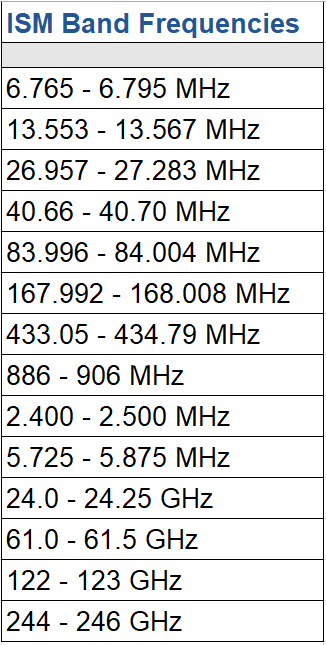

Die 433MHz is ook zo'n bandje. Daar zit bijvoorbeeld industriële verlijmings apparatuur op met vermogens die wel 100KW kunnen. Als jij een radiografische garagedeur opener hebt en je hebt zo'n bedrijf als buurman dan heb je op zijn minst een onbetrouwbare garagedeur opener.
De ism banden:
