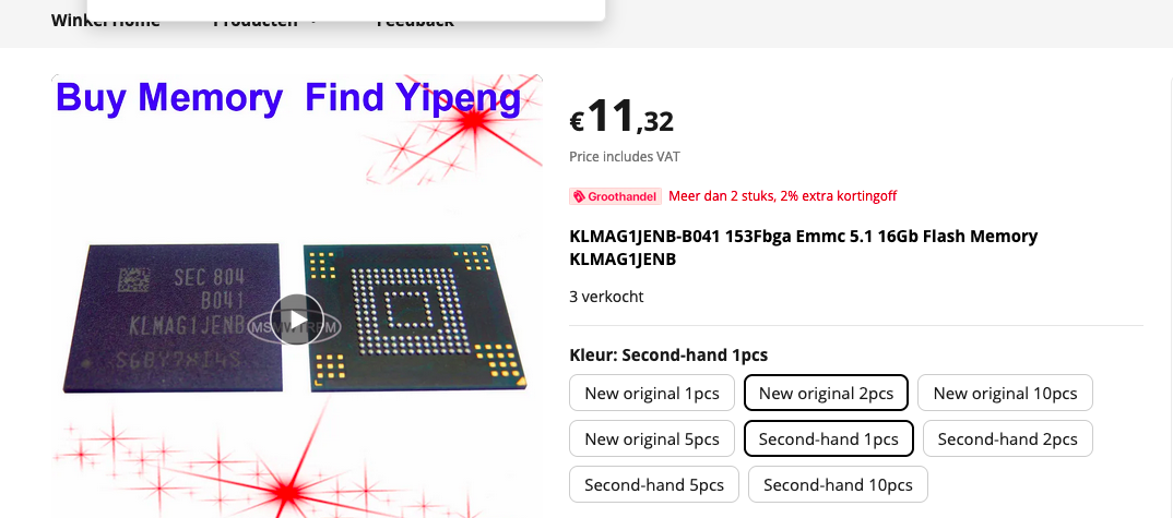

BOOT1, BOOT2, EXT_CSD en USER kunnen zonder probleem worden uitgelezen; checksum/verify okay. Het enige dat daarbij opvalt is dat de gerapporteerde grootte van de USER-file niet okay lijkt: 14190MB?! Oftewel ruim 14GB. Dat lijkt mij wat veel voor een 16Gb (Gigabit) KLMAG1JENB B041. Is er dan toch iets aan de hand met de eMMC, ondanks dat het (serieel) in-circuit uitlezen wel lijkt te lukken?

De eMMC-chip heeft een totale grootte van 16GBit. Oftewel 2 GigaByte.
Daar past geen USER-file in van 14.190GByte, want dat is meer dan 7x zo veel. Dus ofwel a) de chip is corrupt en rapporteert verkeerde file-groottes ofwel b) de RT809H-tool maakt er een rommeltje van. Ik zie geen andere uitleg.

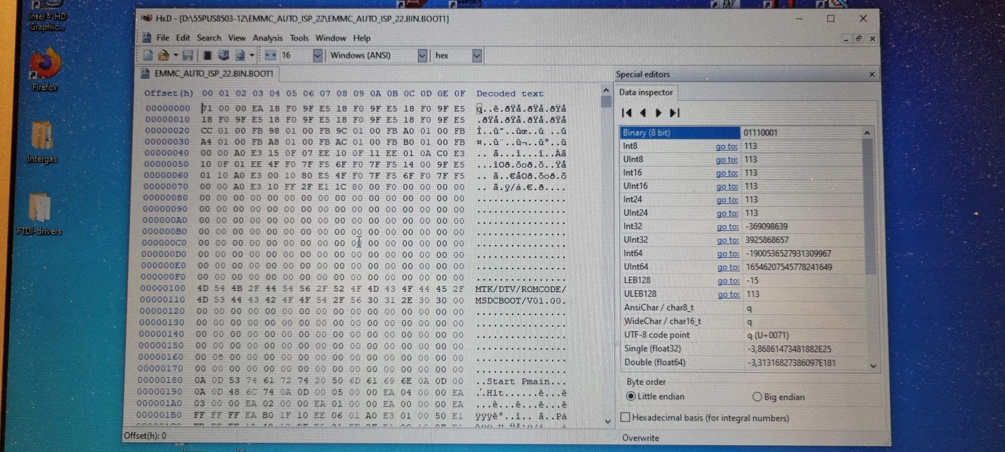

Wat ik na jouw opmerking gedaan heb, is de inhoud van BOOT1 en BOOT2 bekijken met een HEX-editor. De file BOOT1 is op grond van wat ik zie volledig gevuld met (naar ik aanneem) machinecode en een aantal leesbare karakters. De file BOOT2 is op 32 karakters na gevuld met alleen maar "00". En dat vind ik vreemd.
En nog even terugkomend op het in-circuit uitlezen; ik meldde eerder dat het uitlezen prima ging, met "check/verify okay". Bij nader inzien zegt dat laatste waarschijnlijk helemaal niets. Het zegt dat het uitlezen gelukt is, maar niet of de data die in BOOT1 en BOOT2 staat de juiste data is. Als de chip corrupt is, dan lezen we corrupte data uit. En als dat lukt, dan is "check/verify" ook okay. Alleen indien de check/verify plaatsvindt tegen een checksum die ook in de eMMC-file staat (zou staan) dan stelt het wat voor. Maar of dit het geval is, dat weet ik niet..
Ik ga nu eerst maar eens een eMMC-dump maken & bestuderen van een TV die het nog wél doet. To be continued dus...
Allemaal 00 en in Boot 2?? Vreemd, had als het niet beschreven is allemaal FF verwacht..
Toch ook een foto van BOOT2 gemaakt, zie bijlage. Vanaf de 5e regel "00 FF 00 FF" et cetera tot einde file.
Ik heb inmiddels ook gekeken naar de eMMC-dump van de 55PFS8109/12, het toestel dat met een nieuwe eMMC geladen met die betreffende eMMC-dump weer tot leven is gekomen. Ik heb vastgesteld dat bij die dump de files BOOT1 en BOOT2 geheel identiek zijn. En vermoed dat BOOT1 en BOOT2 bewust identiek zijn met het oog op redundantie/betrouwbaarheid. Maar dat is maar een slag in de lucht. Één ding staat vast: bij de 55PUS8503/12 die niet op wil starten zijn BOOT1 en BOOT2 beslist niet identiek.

Voor zover ik weet is de EMMC 16GB ( gigabyte) en geen gigabit wat ook overeenkomt het de file van ruim 14GB. De meeste Sony backups die ik heb van EMMC's zijn 13-14GB. groot.

@William1967: ik heb n.a.v. je reactie de spec van de eMMC opgezocht op de site van Samsung, en je hebt gelijk: het is een 16GB chip. Ik ben de fout ingegaan door te varen op wat ik las op AliExpress, daar staat bij de chips die ik besteld heb 16Gb. Leermoment. Een eMMC-dump heb ik tot nu toe nergens kunnen vinden; het lijkt erop dat ik niet ontkom aan het op de kop tikken van een vervangend mainboard.
