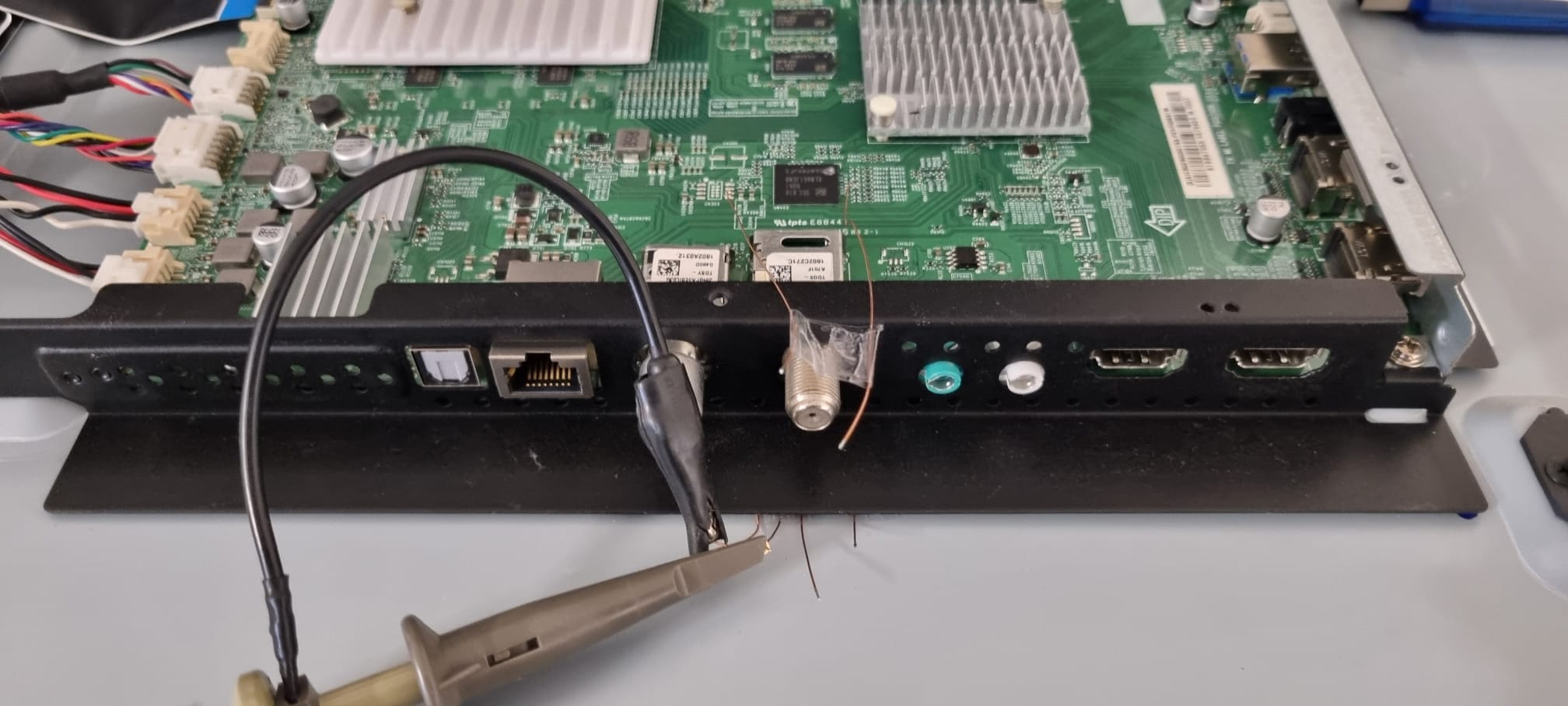

Alvorens te pogen om de eMMC in-circuit uit te lezen, wilde ik eerst weten of het niet de standby-processor is die "dood" is. CPU-problemen schijnen bij dit chassis namelijk nogal eens voor te komen.
Om te kijken of de standby-processor okay is (lijkt) heb ik mijn oscilloscoop aangesloten op de "EMMC-CLK" lijn (zie foto). Als de standby-processor okay is, dan verwacht ik hier leven te zien als de TV wordt aangezet, de standby-processor probeert dan immers de eMMC uit te lezen. En jawel; kort na het aanzetten van het toestel is hier activiteit te zien (video).
Mijn voorlopige/voorzichtige conclusie: de standby-processor is okay, het probleem zit hem in de eMMC.
Volgende stap: het XTAL van de standby-processor kortsluiten (zodat de standby-processor stilligt) om vervolgens de eMMC in-circuit uit te lezen. Wordt vervolgd.

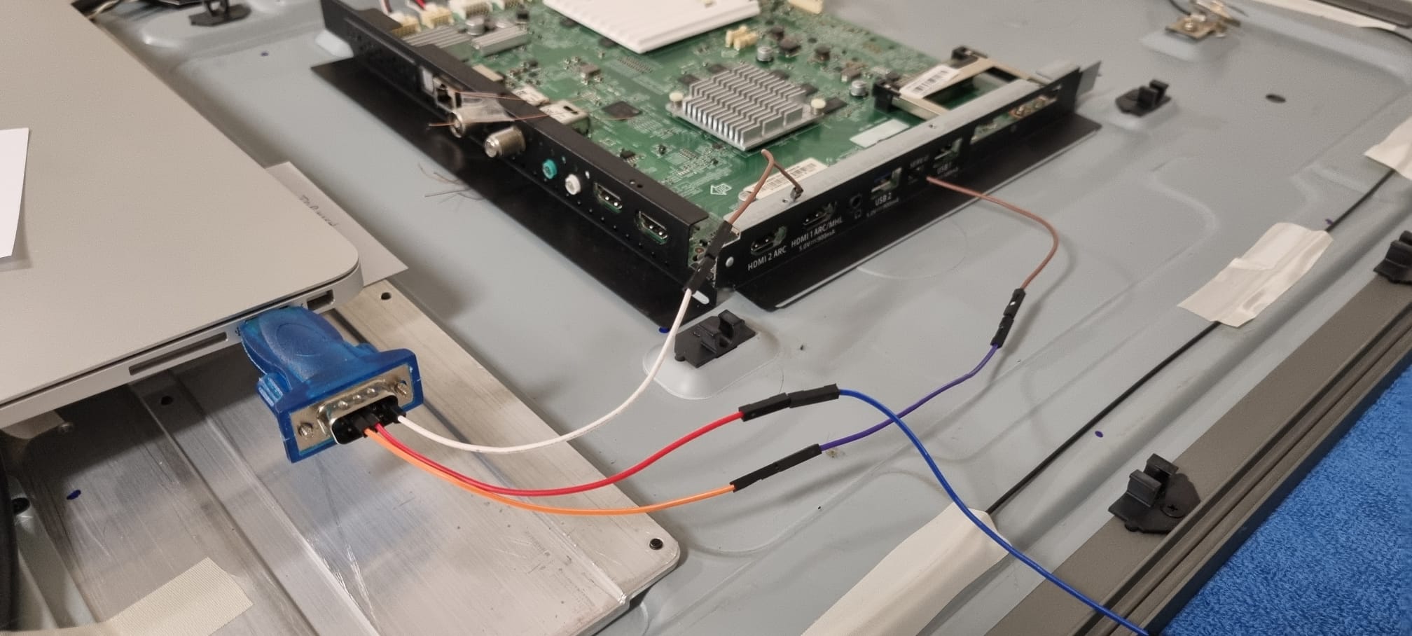

Op suggestie van "een professional uit de reparatietechniek" een laptop met terminal-programma (Putty) en voorzien van een geschikte USB-RS232-adapter aangesloten op de 3-pins SERV-U port van de TV. Op die port wordt tijdens het booten (normaalgesproken) allerlei relevante informatie getoond. Ook ERRORS, zo is het idee.
En jawel; er verschijnt iets op het scherm (foto 1). Een klein deel is leesbare tekst. Misschien is er nog iets mis met de instellingen van de seriele verbinding (115200bps, 8 databits, 1 stopbit, geen pariteitsbit, geen flow-control)?
Heeft iemand op dit punt nog tips/aanwijzingen wellicht?
Wordt vervolgd...

Vanavond heb ik de PC via een andere USB-serial interface op de TV aangesloten. Deze interface wordt aanbevolen in het blog van Toengel (zie mijn eerdere bericht).
En met deze interface (1e foto) kun je de interface aanpassen aan verschillende spanningsnivo's. Ingesteld op 3.3V komt er nu leesbare tekst tevoorschijn bij het aanzetten van de TV (2e foto).
De conclusie lijkt voor de hand te liggen: de eMMC is defect?!

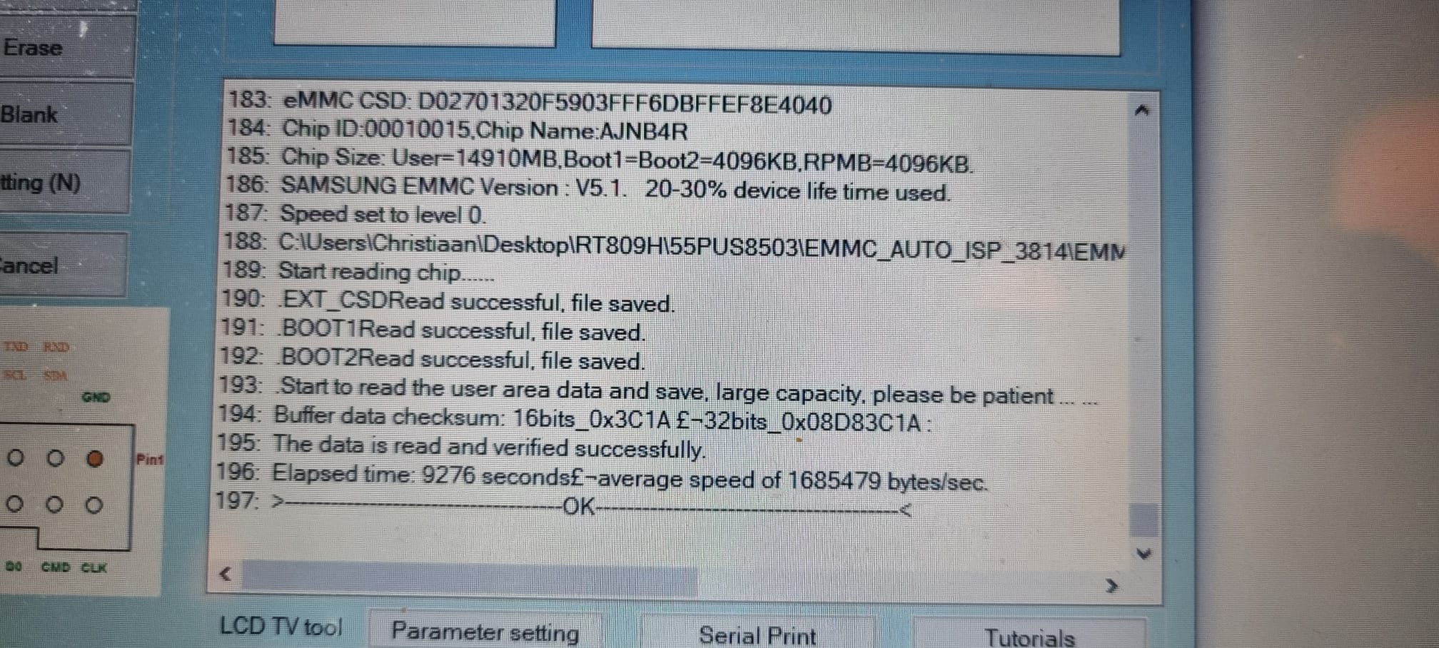

@smd: En nu dan toch aan de slag gegaan met het in-circuit uitlezen van de eMMC.
BOOT1, BOOT2, EXT_CSD en USER kunnen zonder probleem worden uitgelezen; checksum/verify okay. Het enige dat daarbij opvalt is dat de gerapporteerde grootte van de USER-file niet okay lijkt: 14190MB?! Oftewel ruim 14GB. Dat lijkt mij wat veel voor een 16Gb (Gigabit) KLMAG1JENB B041. Is er dan toch iets aan de hand met de eMMC, ondanks dat het (serieel) in-circuit uitlezen wel lijkt te lukken?
Ik kan de eMMC natuurlijk uitsolderen en de inhoud kopieeren naar een nieuwe chip, maar daarbij verlies ik sleutelmateriaal en verliest de TV bepaalde functionaliteit (toegang CI+-module o.a.).
Heeft er iemand nog een suggestie?
Nee je leest het verkeerd: van de 16 GB is 14,190 GB bruikbaar, Boot Files zijn 4 MB groot, dat vind ik juist vreemd...
Dag smd (e.a.).
De eMMC-chip heeft een totale grootte van 16GBit. Oftewel 2 GigaByte.
Daar past geen USER-file in van 14.190GByte, want dat is meer dan 7x zo veel. Dus ofwel a) de chip is corrupt en rapporteert verkeerde file-groottes ofwel b) de RT809H-tool maakt er een rommeltje van. Ik zie geen andere uitleg.
De enige andere ervaring met eMMC-dumps die ik buiten dit project heb is met een 55PFS8109/12 waar ik laatst een nieuwe eMMC in heb gezet. En ook die eMMC heeft BOOT1- en BOOT2-files van 4.096KB. Zo gek lijkt die filesize van 4MB dan ook niet.
Wat ik na jouw opmerking gedaan heb, is de inhoud van BOOT1 en BOOT2 bekijken met een HEX-editor. De file BOOT1 is op grond van wat ik zie volledig gevuld met (naar ik aanneem) machinecode en een aantal leesbare karakters. De file BOOT2 is op 32 karakters na gevuld met alleen maar "00". En dat vind ik vreemd.
En nog even terugkomend op het in-circuit uitlezen; ik meldde eerder dat het uitlezen prima ging, met "check/verify okay". Bij nader inzien zegt dat laatste waarschijnlijk helemaal niets. Het zegt dat het uitlezen gelukt is, maar niet of de data die in BOOT1 en BOOT2 staat de juiste data is. Als de chip corrupt is, dan lezen we corrupte data uit. En als dat lukt, dan is "check/verify" ook okay. Alleen indien de check/verify plaatsvindt tegen een checksum die ook in de eMMC-file staat (zou staan) dan stelt het wat voor. Maar of dit het geval is, dat weet ik niet..
Ik ga nu eerst maar eens een eMMC-dump maken & bestuderen van een TV die het nog wél doet. To be continued dus...
Toch ook een foto van BOOT2 gemaakt, zie bijlage. Vanaf de 5e regel "00 FF 00 FF" et cetera tot einde file.
Ik heb inmiddels ook gekeken naar de eMMC-dump van de 55PFS8109/12, het toestel dat met een nieuwe eMMC geladen met die betreffende eMMC-dump weer tot leven is gekomen. Ik heb vastgesteld dat bij die dump de files BOOT1 en BOOT2 geheel identiek zijn. En vermoed dat BOOT1 en BOOT2 bewust identiek zijn met het oog op redundantie/betrouwbaarheid. Maar dat is maar een slag in de lucht. Één ding staat vast: bij de 55PUS8503/12 die niet op wil starten zijn BOOT1 en BOOT2 beslist niet identiek.
Heeft er wellicht nog iemand ideeën over / ervaring met dit onderwerp?

Helemaal vergeten te posten hoe deze reparatie - inmiddels bijna anderhalf jaar geleden - is afgelopen. Maar bij deze: ik heb het SSB uiteindelijk vervangen door een identiek exemplaar afkomstig uit een 49PUS8503/12. Geïmporteerd vanuit de UK, dichter bij huis was er op dat moment niet aan te komen.
Ik heb mijn postings over deze reparatie gelijk nog eens goed bestudeerd. Het is grappig om te zien dat ik met mijn kennis van nu al eerder zou hebben geweten wat er feitelijk mis was met het originele SSB: de eMMC was defect. Niet alleen de USER-file was defect (dit bleek tijdens het uitlezen gelet op de vreemde file-grootte), ook de BOOT1- en BOOT2-file waren corrupt. Dit bleek achteraf gezien vanuit de log-file, waar het booten vanuit BANK1 én vanuit BANK2 niet lukte. En dát ben ik nog niet vaker tegengekomen?! Dat een eMMC na verloop van tijd problemen heeft ten gevolge van een versleten USER-file komt vaker voor, omdat die file niet alleen gelezen maar ook geschreven wordt tijdens bedrijf. Maar de BOOT1- en BOOT2-files worden alleen maar gelezen, en daar slijt zon eMMC normaal gesproken niet van?!
Anyhow: de consequentie van corrupte BOOT1- en BOOT2-file is dat het SSB niet reparabel is omdat in die files cryptografisch sleutelmateriaal staat dat gekoppeld is aan bepaalde componenten op datzelfde SSB. Deze files kopiëren vanuit een ander SSB is daarmee zinloos, omdat die "vreemde" files dan niet matchen met de hardware van dít SSB.
