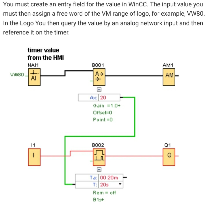

Het enige wat ik op dit moment nog niet zonder Google kan vinden is of ik timer values in een LOGO kan zien en/of aanpassen op de HMI. Je kunt een timer function block niet kiezen in de Easybuilder. (Of ik kijk er overheen)
Heeft iemand hier toevallig een oplossing? Anders mail ik volgend jaar ff met PLCdirect.
Alvast een fijne jaarwisseling gewenst!
Edit: Gevonden...
