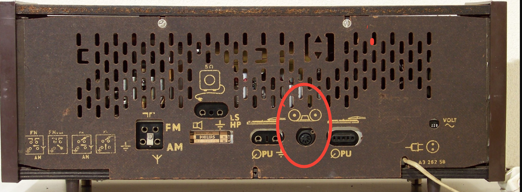

Hij heeft een pickup en/of tape ingang,die is prima te gebruiken.Een verloopstekkertje is simpel te maken of misschien zelfs wel te vinden/kopen.
Als de FM niet ruist, dan als eerste de ECC85 vervangen, of de spanningscarrousel op 220v zetten, niet op 240v... (helpt vaak ook)
De PU aansluiting (3 polige bus of 5 polige connector) is voor een kristal pickup.

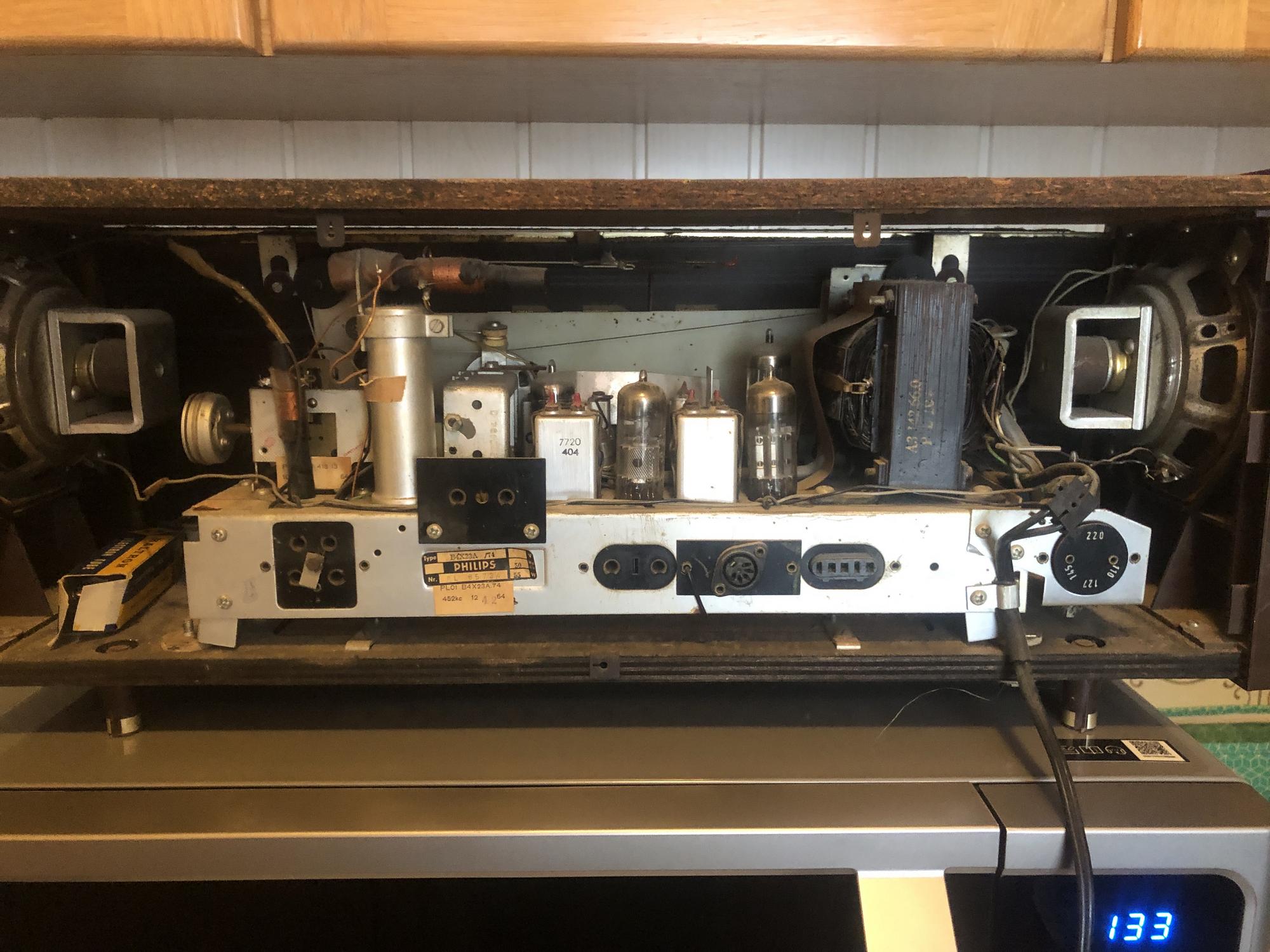

hij staat nog bij mijn vader kan niet kijken, dan denk ik het wel aan de foto te zien, was toen voor tape, daar moet ook audio van mobiel of iets dergelijks op kunnen

Een aux ingang kan de vorm van twee bananenstekers, een IEC-plug of een DIN-plug hebben. Met een verloopsnoertje werkt dat prima.

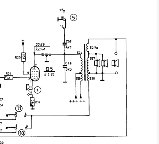

Ja idd raaf,ik zag het ook 5Ω De B5X23 heeft wel 800 Ω speakers.

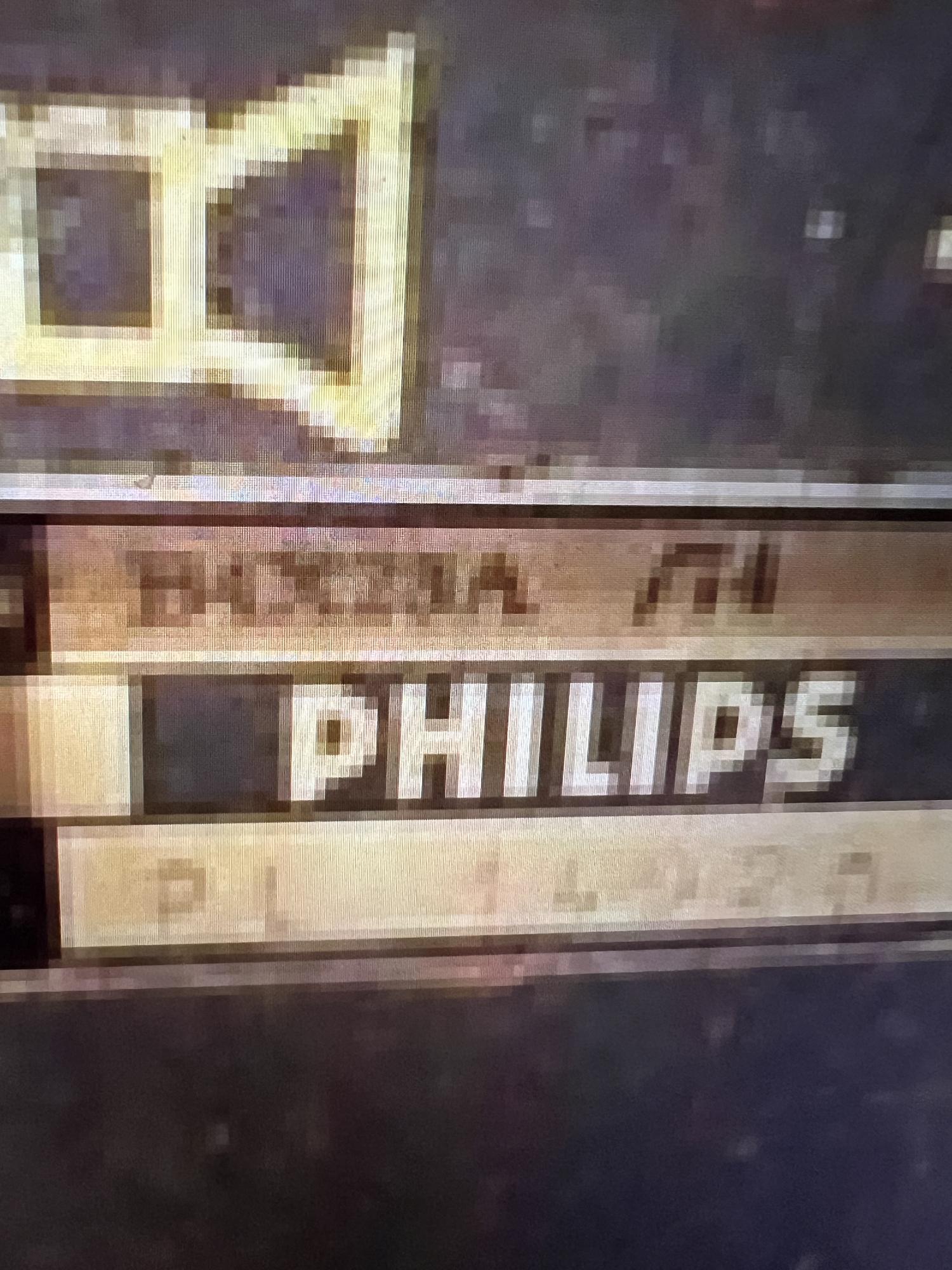

Een B4X is het zeker niet, die ziet er heel anders uit.
De tape aansluiting is inderdaad een DIN-5 plug, de pickup is een IEC-5 platte plug (en ook twee of drie 4mm stekerbussen).
Zoomen op de sticker B4X23A, check!

Da's niet de radio van de foto van TS...
thanks Arco, ik zie dat je een hele collectie plano's hebt top. Mijn radio heeft geen achterwand die wil ik ook nog op de kop zien te tikken

Sorry, had m'n post al aangepast, ik kon het lezen op de vorige foto die ik over het hoofd gezien had. Bouwjaar van je toestel is trouwens 1964.
