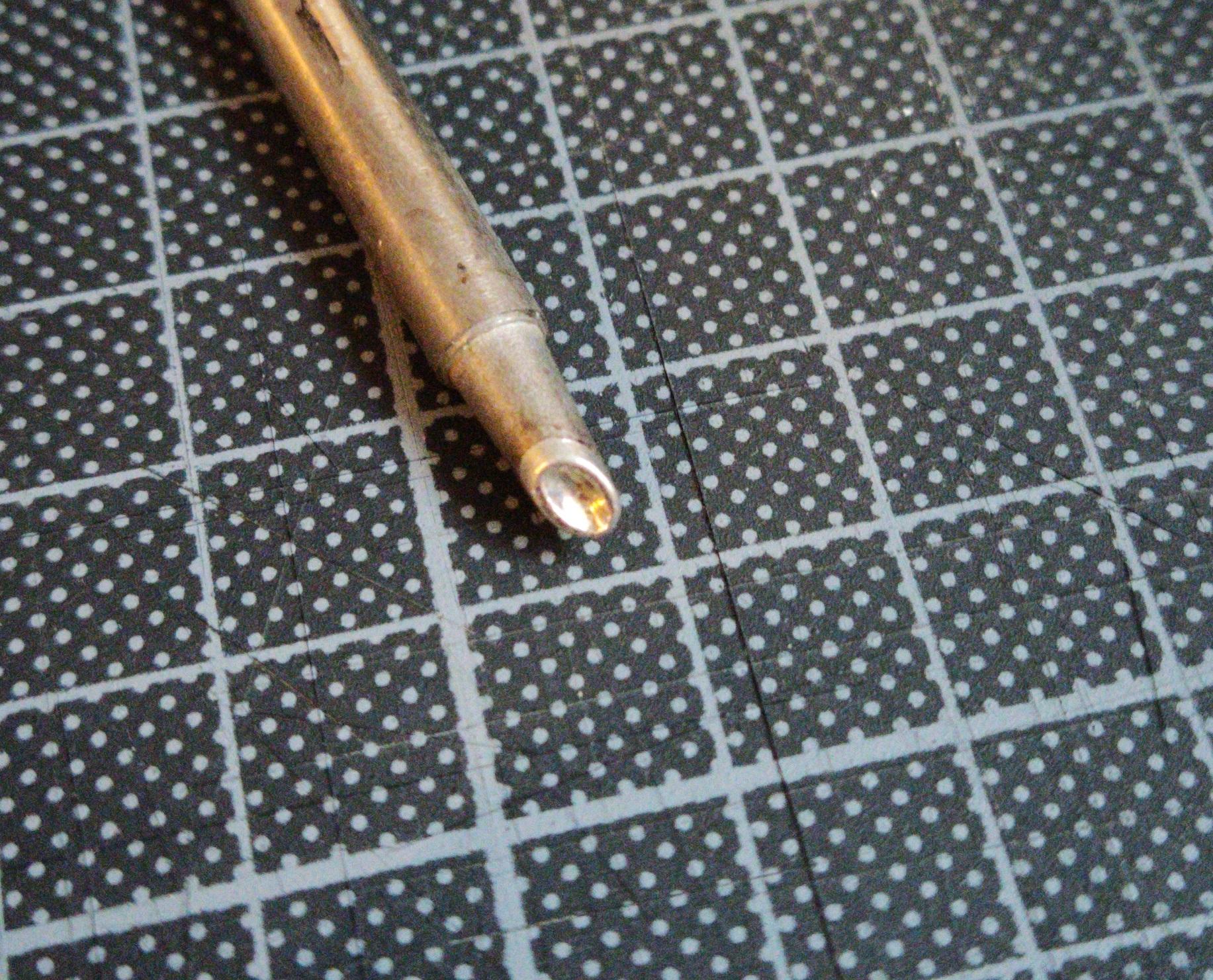

Gegeven het relatief specifieke gebruik zou ik van die T12 punten de lompste aanraden: de T12-C4, T12-BC3 of de T12-D52. Deze elementen zijn niet supergroot dus het plaatje lijkt snel groot. Ik ben zelf meer fan van de afgeschuinde punten dan de beitelpunten, met zo een punt kan je ook fijnere dingen doen als je dat wil, met zo een beitel is dat snel onhandig.
Wat me met vertinnen soms ook nog helpt is het gebruik van een T12-BCM3, daar zit een holletje in waar soldeertin in blijft liggen (vakjes zijn 1x1cm):
Dit zorgt ervoor dat het contact met het te solderen voorwerp beter wordt, en vertinnen gaat dan sneller (en een kwakje gelflux op de draad maakt dit bijna onrealistisch veel beter). Deze punten zijn eigenlijk bedoeld voor sleepsolderen, en zijn duurder dan de standaard-exemplaren. Op AliExpress zijn ze vaak een euro of 7: voorbeeld.
Een soldeerpuntverfrisser is erg handig als het ding vaak ongebruikt aan heeft gestaan: AliExpress link. Flux doet ook wonderen met draden die langere tijd in een vochtige omgeving hebben gewoond. Het versnelt het soldeerproces in elk geval.
Als je een paar reservepunten wil hebben zou ik eens op AliExpress shoppen. Gewoonlijk ben ik daar niet zo van, maar omdat ze in China daadwerkelijk erg veel solderen zijn hun gereedschappen in dat genre talrijk en goedkoop. Hier in NL is het kiezen tussen 'dropshippers' en superdure "merken".

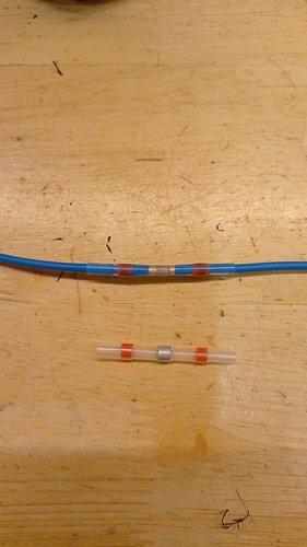

Klopt. Het is wel een ééncilinder (die trillen meer), maar we praten hier over een stuk van de kabelboom wat niet beweegt (in de zin van bedrading aan een draaiend iets als het stuur).
Volgens mij zijn het 3 losse aders die ik moet verlengen, ze komen uit een kabelboom die geheel met isolatieband is omwikkeld.
En deze dingen? https://www.cable-engineer.nl/splice-kabelschoenen-butt-connector-van-…

Of deze? Wel is het mij opgevallen dat de soldeer in het midden wat donkerder (en doffer) van kleur is... alsof ie niet helemaal gesmolten is..
Opnieuw met het heteluchtpistool erop bracht niet veel...
[Bericht gewijzigd door keesh op (36%)]
Deze dingen zijn wat lastig om te gebruiken, volgens mij is het niet echt mogelijk de verbinding helemaal mooi en glanzend te krijgen door een combinatie van de legering die ze gebruiken en de manier van solderen (door een stuk plastic heen met een verfstripper).

Ik heb alleen ervaring met de varianten met een faston er aan, maar zorg dat je hier een fatsoenlijke krimptang hebt, zo eentje met ratels die de krimp pas vrij geeft als hij helemaal dicht is geweest:
Bron: Baco Army Goods
Gegeven de omstandigheid zou ik krimpen eerder aanraden dan solderen.
