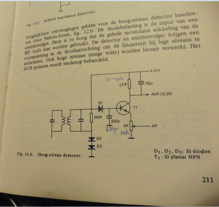

Martin V
Ik zie dat er heel wat reacties zijn binnengekomen op dit topic, bedankt daarvoor.
Ook @Blacdog bedankt voor de tijd en energie die je hierin hebt gestoken.
Van mijn kant is het een paar dagen stil geweest hier, maar dat komt omdat ik druk bezig was met deze detector te verbeteren en onderzoek heb gedaan naar welke soort middenfrequent versterker ik ga toepassen, in de ontvanger welke ik ga maken.
De detector komt dus in een soort van all band ontvanger voor de langegolf, de middengolf en een aantal kortegolfbanden, zo hoog mogelijk in frequentie mogelijk tot aan 25MHz of zo.
De middenfrequent is 455kHz, het wordt een enkel superhetrodyne ontvanger.
Nu heb ik een MF versterker ontworpen welke een amplitude afgeeft van 3000mVp.p. bij een spanning op de ingang van 15mVp.p. met AVR regeling erbij welke een DC regelspanning krijgt uit de detector.
Dit betekend dat de detector geen HF spanning krijgt van enkele milli Volts, maar flink wat meer dus, ik ga ervan uit dat het maximale ongeveer 2500mVp.p. zal zijn. De mengtrap en de pré-selectie versterker versterken het HF signaal ook nog iets. Daarbij ga ik ervan uit dat de mengtrap 12dB versterkt en de pré-selectie versterker tussen de 12 en 20dB versterking heeft. Mijn MF versterker heeft ongeveer 44dB versterking en dat lijkt mij voldoende hoog, zodat ik maar één MF versterkertrap nodig heb.
Terug naar het eigenlijke ontwerp van de detector. De aanvulling met de DC stroom versterker BC560 blijkt een goede dienst te bewijzen om de DC spanning uit de detector een klein beetje extra te versterken. Eigenlijk gebruik ik deze PNP transistor dus als een AVR regelspanning versterker.
Maar in tegenstelling tot wat er in mijn startpost was uitgegaan van een zo gevoelig mogelijke detector, moest ik de schakeling nu aanpassen naar een detector welke een amplitude van 2500mVp.p. krijgt te verwerken, en dat zo lineair mogelijk doet. En dat is uiteindelijk dit ontwerp geworden:
Vanaf de emitter van de BC550 wordt de gedetecteerde audio afgenomen, daar is niets aan veranderd. Alleen de vraag is hoe goed dit zal gaan want dit heb ik nog niet geprobeerd.
De 1k instel potentiometer aan de diode D1 is vervangen door een vaste weerstand, omdat een potentiometer niet nodig bleek te zijn.
De BC550 en de BAT85 dioden krijgen nu een kleine ruststroom van ca. 110µA, welke geen effect heeft op het regelgedrag van de schakeling.
De stroom op de uitgang wilde ik veel hoger hebben als 300µA, deze stroom loopt nu door de 1k weerstand naar de GND. Op de collector van de BC560 staat nu 4,7V DC als de ingang amplitude 2500mVp.p. is.
Die collector spanning wordt later als AVR regelspanning gebruikt voor de MF versterker en de pré-selectie versterker. De gehele schakeling heeft nu geen instel punten meer, dat bleek ook niet nodig. De versterking van de BC560 is nu behoorlijk getemd tot precies tweemaal ipv. een hele hoge versterking.
De stroom door de collectorweerstand van de BC550 is nu 0,7234mA en de stroom door de collectorweerstand van de BC560 is 1,47mA.

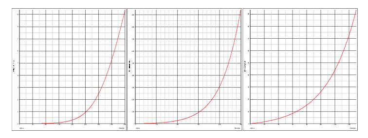

Op 21 december 2023 19:14:40 schreef Frederick E. Terman:
Vergeet niet dat de diodekarakteristiek geen knik is, maar een exponentiele grafiek, die er uiteindelijk op iedere schaal hetzelfde uit ziet.
Op 21 december 2023 19:27:40 schreef ohm pi:
Niet helemaal. Bij een verschilspanning van 1mV ziet die karakteristiek 'rechter' eruit dan bij 1V. Bij zeer lage differentiële spanningen is het gedrag gewoon een weerstand en bij zeer hoge spanningen volgt de karakteristiek gewoon de xy-as. Negatief, de x-as. Positief de y-as. Bij 1000 Vac kan je gewoon de 0,6V spanningsval over de diode verwaarlozen.
Langzamerhand off topic, maar ik was blijkbaar niet duidelijk. Met 'diodekarakteristiek' bedoelde ik eigenlijk: de karakteristiek van de diode. Dus niet van de complete detectorschakeling.
Nog even ter verduidelijking driemaal de 1N34A, met spanningsschalen tot 0,4 V, tot 0,25 V en tot 0,15 V. De stroom loopt dan tot ca. 10 mA, 1 mA, en 0,1 mA, respectievelijk.
Je ziet dat de vorm van de grafiek steeds ongeveer hetzelfde is. Het verschil bij kleinere spanningen komt voornamelijk door de vrij lage lekweerstand van de 1N34A; bij andere dioden lijken de grafieken nog meer op elkaar.
Duidelijk is dat er niet één bepaalde 'drempelspanning' is; het hangt gewoon af van de stroom waarmee je die meet, wat de waarde voor de 'drempelspanning' wordt.
Wat nu de combinatie van diode en weerstand betreft: dán wordt bij grotere spanningen de detectie lineair (de stroom wordt hoofdzakelijk door de belastingsweerstand bepaald; de diode legt niets meer in de weg); bij kleine spanningen wordt de detectie ongeveer kwadratisch (nu heeft juist de diode het meest over de stroom (en dus de spanning aan de uitgang) te zeggen.
Bij @TS waren echter de signalen al niet echt zwak, en nu helemaal niet meer: met die 2,5 Vpp maakt het niet zoveel meer uit wat je doet, het gaat toch wel goed.
De plots van @blackdog laten prachtig zien wat ik eerder bedoelde; ook met die vervorming - zie de platte onderkant van de sinus door het kwadrateren.
Bij een enkele sinus als modulatie inderdaad niet zo schadelijk, maar bij het luisteren naar echt zwakke signalen wél, doordat de S/N-verhouding onnodig verhoogd wordt door intermodulatie over de hele audiobandbreedte.
Ooit ben ik vrij diep op AM-demodulatie ingegaan omdat er een vraag lag over het nauwkeurig meten aan navigatiesignalen. Eind van het liedje was dat we het toch A/D en dan verder digitaal gingen doen.
Op 24 december 2023 21:43:47 schreef Frederick E. Terman:
Eigenlijk hebben jij en ik beiden gelijk. De lijnen zijn gelijkvormiger dan ik verwacht had.
Als je naar je drie grafieken kijkt, dan zie je dat de meest linkse grafiek krommer is dan de meest rechtse grafiek. Daar doelde ik op.
Pak je een infinitesimaal klein stukje van die grafiek, dan is dat gewoon een rechte lijn, namelijk de differentiaal op dat stukje.

Een van de doelen is dat ik meetgegevens hier gepost heb, om inzicht te verschaffen en je hebt gelijk er wordt heel veel gepost op het internet zonder grondige meetsessies.
Ik kan je vertellen dat mijn meetsessies eigenlijk niet grondig genoeg waren.
Ik heb al aangegeven dat ik eigenlijk script zou moeten gaan schrijven zodat goed zichtbaar zou worden hoeveel variabelen er eigenlijk zijn, bij zo'n simpele schakeling.
Wat betreft mijn schema t.o.v. de eerste Martin V poste, het verschil is nihil wat de werking betreft.
Ik heb een extra RC aan de basis gehangen om bij het meten op lagere frequenties minder last te hebben van de draaggolf.
Aan de emitter hangt een serie weerstand en een koppel condensator om het DC niveau kwijt te raken en de wwerstand wient om emittervolger generatie de kop in te drukken.
Dan hebben we nog de 15V voeding spanning, deze doet ook niet ter zaken, die was alleen van toepassing omdat ik buiten het regelbereik van de trimpot kwam, dus heb ik de voedingspanning verhoogt,
dit doet verder dus niets af aan de schakeling.
De drie dingen die ik hierboven heb benoemd maakt het geen andere schakeling.
De schakeling bestaat in principe uit twee delen, dat is de diode piek-piek detector die van een DC voorspanning wordt voorzien.
De kleine DC stroom door de dioden wordt ook gebruikt om de basis van de BC550c van stroom te voorzien.
Ik heb ge-experimenteert met de emitter stroom en dit dus samen met 100mV HF spanning en 100% modulatie om de vervorming binnen de perken te houden, bij een te kleine emitter stroom wordt de vervorming hoog.
Ik was het meten begonnen met de OA91 dioden, 2AA112, maar de vervorming met deze dioden bleef vrij hoog ook bij lagere modulatie niveaus.

[...]Bij een verschilspanning van 1mV ziet die karakteristiek 'rechter' eruit dan bij 1V. Bij zeer lage differentiële spanningen is het gedrag gewoon een weerstand en bij zeer hoge spanningen volgt de karakteristiek gewoon de xy-as. Negatief, de x-as. Positief de y-as. Bij 1000 Vac kan je gewoon de 0,6V spanningsval over de diode verwaarlozen.
Op 24 december 2023 22:00:35 schreef ohm pi:
@ Ohm pi : mijn inziens maak je een denkfout. Neem je infinitesimaal stukje, dan bekom je één punt, en de afgeleide in dat punt geeft je de richtingscoëfficiënt van de raaklijn aan dat punt, tot zoverre geen probleem. Maar, voor het volgende punt (mocht je dat kunnen vinden, het is een gedachte experiment) is de RC al anders. Aangezien de diode een signaal verwerkt, hoe klein ook je blijft niet in één punt.. maw, ook bij kleine signalen zit je met een exponentiële functie en geen rechte. en grappig is dat de afgeleide van E exp X weerom E exp X is, je ontsnapt er dus niet aan
De functie blijft hetzelfde, maar de effecten op kleine schaal zijn anders dan op grote schaal.
Vergelijk het met de kromming van de aarde. Vanaf de maan gezien is de aarde kogelrond, maar als ik in mijn kamer rondkijk is de aarde zo plat als een dubbeltje. In beide situaties beschrijf je de kromming van de aarde met dezelfde functie.

Martin V
Op 26 december 2023 23:42:15 schreef kris van damme:
[...]de hoeveelste druk Sterrenburg is in je bezit? Haalde Sterrenburg even van onder het stof, maar op pagina 211 staat bij mij heel wat anders (2e druk)
de spanningsverdubbelaar vind ik terug op pagina 171, maar met een dikke tekenfout erin, deze verdubbelaar kan nooit werken..=
Hoi Kris van Damme, ik heb de 4e druk.
Ik heb even een foto gemaakt van pagina 211:
"ik citeer" Ook bij hoge niveaus schijnt de detectie goed te zijn.
De detector en emittervolger krijgen een voorspanning in de doorlaatrichting om de lineariteit bij lage niveaus te verbeteren. Ook hoge niveaus (enige Volts) worden lineair verwerkt.
Hier dus in verschil met mijn ontwerp is dat er geen spanningsverdubbeling wordt toegepast en enkelzijdige gelijkrichting wordt gebruikt.
@Martin : 4e druk, vandaar ...zoek de duizend verschillen. .
Ok, Sterrenburg's ontwerp was voor de voorpolarisatie van de detectiediode en de tor. de voorpolarisatie gebeurt dan aan de koude kant van de secundaire van de laatste MF, en de de detectiediode is dan DC gekoppeld hieraan, een klassieker . kleine signalen komen dan ook boven de drempel van de diode.
jij maakte er een P-P detector van, die noodgewongen AC gekoppeld is, en overeenkomt met de schakeling van pag 171, tweede druk, maar dan zonder de tekenfout.
