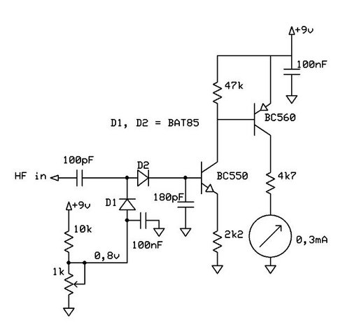

Deze detector wil ik graag met jullie delen. Het is een verbeterde diode AM detector, het idee is niet van mijzelf want het staat ook in het boek "ontvangers" van F.A.S Sterrenburg op pagina 211. Hier is de detector een "hoog niveau detector".
Het schema uit het boek is niet exact hetzelfde want ik heb het zelf wat veranderd.
Voor de diodes gebruik ik germanium diodes, welk type dat weet ik niet, ik gebruikte typen welke ik toevallig had liggen in het laadje.
Met Schottkey diodes zal het ook wel werken, BAT85 of 43.
Wat mooi is van deze detector dat de diodes geen spanningsval hebben op het signaal, want de diodes krijgen een kleine voorspanning, van 500mV.
Dat wordt met de potentiometer ingesteld, bij mij is de voedingsspanning 9 Volt.
De potentiometer wordt zo ingesteld dat de 500µA meter net niet uitslaat, de gevoeligheid is dan maximaal.
Wanneer ik met mijn hand de ingang aanraak slaat de meter al uit.
De ingang impedantie is heel hoog, daardoor kan de gehele secundaire kant van een MF spoel of transformator gebruikt worden, er is dus geen demping door een lage ingangs weerstand. De transistor hoeft geen HF type te zijn, als die maar een hoge HFe heeft. De emitter uitgang is een spanning welke varieerd op de sterkte van het ontvangen signaal en kan gebruikt worden als AVR of AGC regelspanning.
Voor germanium zal dat wel meevallen denk ik.

Komt overeen met de van Techlib bekende schakeling, onder de naam Amazing All-Band ontvanger:
Behoorlijk gevoelig tot vast wel een 2-3 GHz. Ik geloof dat ik een 1SS90 Schottky diode gebruikte. En een LM386 voor de audio.
Het voordeel van jouw schakeling is dat de voorspanning nauwkeurig in te stellen is.
Maar wat zijn de pro's en con's van de 2x een diode direct aan de basis t.o.v. 1x een diode via een condensator aan de basis??

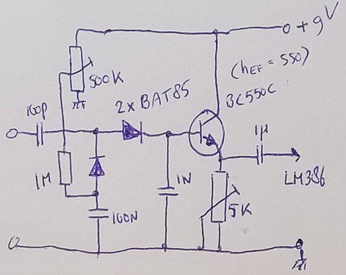

Ha Martin V,
Door de bias kan je een silicium klein signaal diode gebruiken een germanium wordt hier door overbodig.....
Ik gebruik een stroombron die iets stabieler is maar goed het werkt prima.

Goede vraag @RonW, wat de voordelen zijn om twee ipv. een enkele diode te gebruiken. Voordeel is dat met twee diodes de output spanning dubbel zo hoog is als met een enkele diode.
Zou ik één diode gebruiken in de schakeling, namelijk D2, dan wordt D1 vervangen door een smoorspoeltje of een weerstand. Beide zijn niet ideaal, een diode is de meest logische oplossing. Doordat er al een DC stroompje door de twee diodes loopt, is er geen spannings verlies over de dioden.
Over die 1k ohm potmeter in het schema kan ik beter nog een diode zetten, de 1N4148 in doorlaat richting.
met de twee diode-schakeling bekom je een piek-to-piek detector, dus zowel de negatieve als de positieve piek worden gezien en doorgegeven naar de uitgang (als een piek-to piek gelijkspanning mocht je het afvlakken)
Nadeel is de dubbele diode drop, maar door de bias ben je die grotendeels kwijt.
bij de enkele diode schakeling ziet je gelijkrichter de negatieve pieken gewoon niet en tevens moet je een ontlaadweerstand voorzien aan de primaire kant, anders raakt de diode na enkele periodes voor gepolariseerd tot de piekwaarde en detecteer je enkel nog stilte. Gebruik je een Ge diode, dan werkt het vaak ook zonder die primaire lekweerstand, omdat de Ge diode uit zichzelf al voldoende lek heeft..
Vergeet alleen niet dat dat er wel 'inhakt' op de bron - niets voor niets. Een rekenvoorbeeld met ideale dioden:
Stel, je HF-bron levert 1 Vrms, dat is dus √2 V piek. Uit de spanningsverdubbelende detectieschakeling komt dan U = 2√2 ≈ 2,83 V.
Als nu bijvoorbeeld de belasting RL = 10 kΩ is, dan ontwikkelt zich daarin een vermogen van U2/RL = 0,8 mW.
Wie levert dat vermogen? De HF-bron natuurlijk, van 1 Vrms. Omdat ook hier geldt dat P = U2/R, is de 'R' die de bron ziet dus maar 1250 ohm, dat is 1/8 maal de belastingsweerstand.
(Bij een gewone piekdetector met één diode zou de HF-bron in dit voorbeeld met RL = 10k een weerstand van 5000 ohm zien, 1/2 maal de belastingsweerstand, zoals een vergelijkbare berekening aantoont.)

Jazeker Henry, Schottkey diodes zijn de snelste diodes die er maar te krijgen zijn.
Ze hebben een veel lagere capaciteit als silicium diodes en een lagere spanningval over de diode. Bij hoge frequenties is de interne dissipatie lager als die van silicium dioden.
Nadelen zijn: Schottkey diodes gaan niet erg hoog in sperspanning. Meestal is dat tot 30 á 40V. dit beperkt het toepassings gebied tot laag vermogen toepassingen en lage spanningen.
Ik ben gisteren en vandaag bezig geweest om wat metingen aan de detector uit te voeren. In de onderstaande tabel is:
Vin in mVp.p. de ingangspanning op de detector gemeten met de oscilloscoop.
Vout in mV de spanning op de emitter van de transistor welke met een weerstand van 4700 ohm naar de GND gaat.
Voor de frequentie gebruikte ik 455kHz. De ruststroom door de diodes en de transistor heb ik ingesteld op 5µA. Dat is een spanningsval van 23,5mV over de emitterweerstand.
Voor de tweede test heb ik de BAT85 diodes gebruikt. En ik vind deze test even wat beter als die met germanium dioden.
Ik vind de metingen wat tegenvallen, eerlijk gezegd. Ik dacht dat de detector veel gevoeliger zou zijn.
Daarom heb ik verbetering aangebracht door een extra DC spanning (eigenlijk stroom) versterking te gebruiken.
Het schema ziet er nu zo uit:
Dit is een hele verbetering!
Met slechts 100mV p.p. op de ingang slaat de meter op maximaal uit.
Maar ook wel gelijk een nadeel van zo overgevoelige schakeling, is dat ik met mijn hand al bij de ingang kom, maar nog niet eens aaraak, de meter al uitslaat.
Maarja dat vereist een zorgvuldige opbouw met korte bedrading tussen de componenten.

Als je geen bias wil gebruiken dat kan met een zero bias Schottky diode bijvoorbeeld de SMS7630-001 kost € 0,65
Germanium de echte is er niet meer maar de surrogaat types zijn redelijk !
Met zo'n zero bias heb je geen voor stroom meer nodig ik kan wel zeggen dat ik de afgelopen 10 jaar niets anders gebruik,
maar dit zijn klein signaal diodes.....
Als ik een patentje zou gebruiken zoals jij schetst of wat @ ronw laat zien dan zou ik de transistor voor de diodes schakelen je omzeilt het punt wat @Frederick E. Terman aangeeft.
Al hoewel dit laatste alleen relevant is waneer de bron een hoge impedantie heeft.......

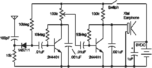

Ik heb aan een klein beetje aangepast schema wat HF metingen gedaan met AM modulatie 30, 70 en 95% en een modulatie Frequentie van 1KHz.
De aanpassingen betreffen vooral wat extra onderdelen voor filtering, zodat er beter te meten is en ook performance verbetering.
De DC waarden zijn antuurlijk niet echt stabiel, dit door de temperatuur gevoeligheid van de dioden en de transistor,
maar dit is ongeveer het gemiddelde wat in het schema staat.
Door aan de trimpotmeter te draaien kan je een punt kiezen waarbij je de vervorming zo laag mogelijk wilt hebben.
Deze detector blikt niet uit in lage vervorming voor de AM detectie.
In mijn schema staan de 1N4148 vermeld voor detectie, deze leverde wat lagere vervorming dan verschillende Germanium dioden.
Ik denk dat de modulatie ook de RD moduleerd en dat de vrij hoge vervorming geeft bij de Germanium typen.
Hele hoge gevoelighied willen hebben, dus zo dat de dioden net geleiden dit samen met met de baisstroom, resulteerd in het omhoog schieten van de ruisvloer.

Het schema waarmee ik gemeten heb.
https://www.bramcam.nl/Diversen/HF-Detector/HF-Detector-SCH.png
Gebouwd op een stukje koperprint, als je naar de onderdelen kijkt zie je het schema. :-)
