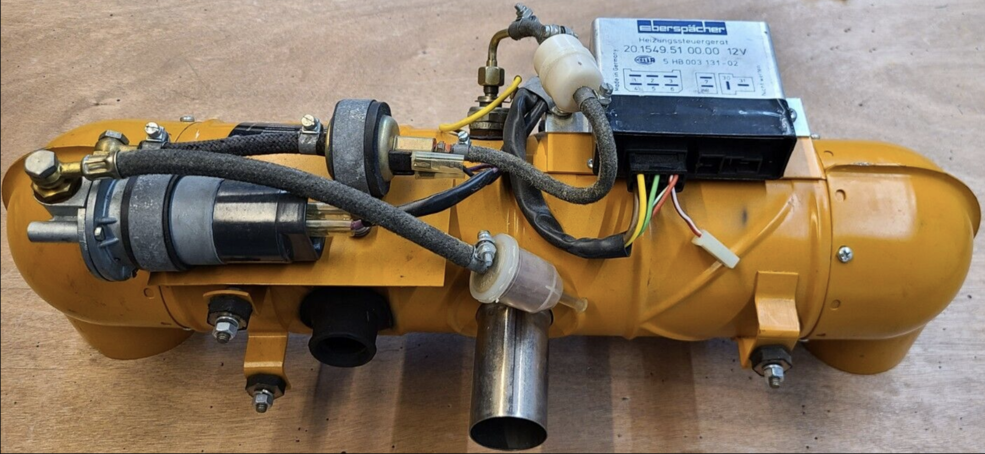

Ik heb laatst via MP een Eberspacher X2/1 Diesel Heater gekocht, in verhouding tot die Chinese heaters is deze gebouwd als een tank. Geeft een hoop warmte af. <edit> Foto geleend van Ebay[bijlage]
Dit model is ook gebruikt in een tank
dus redelijk solide...

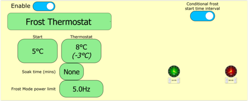

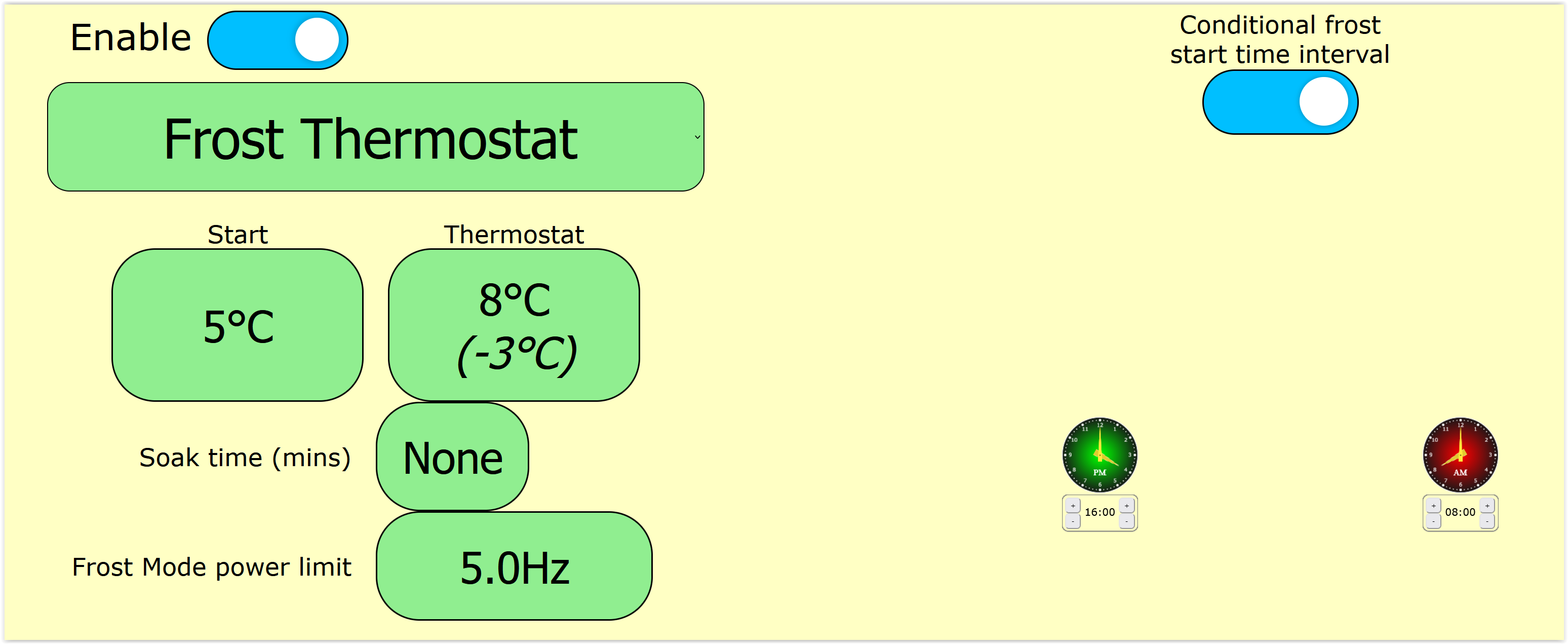

In de serre gebruik ik meestal 'frost mode' tussen 16:00 en 8:00.

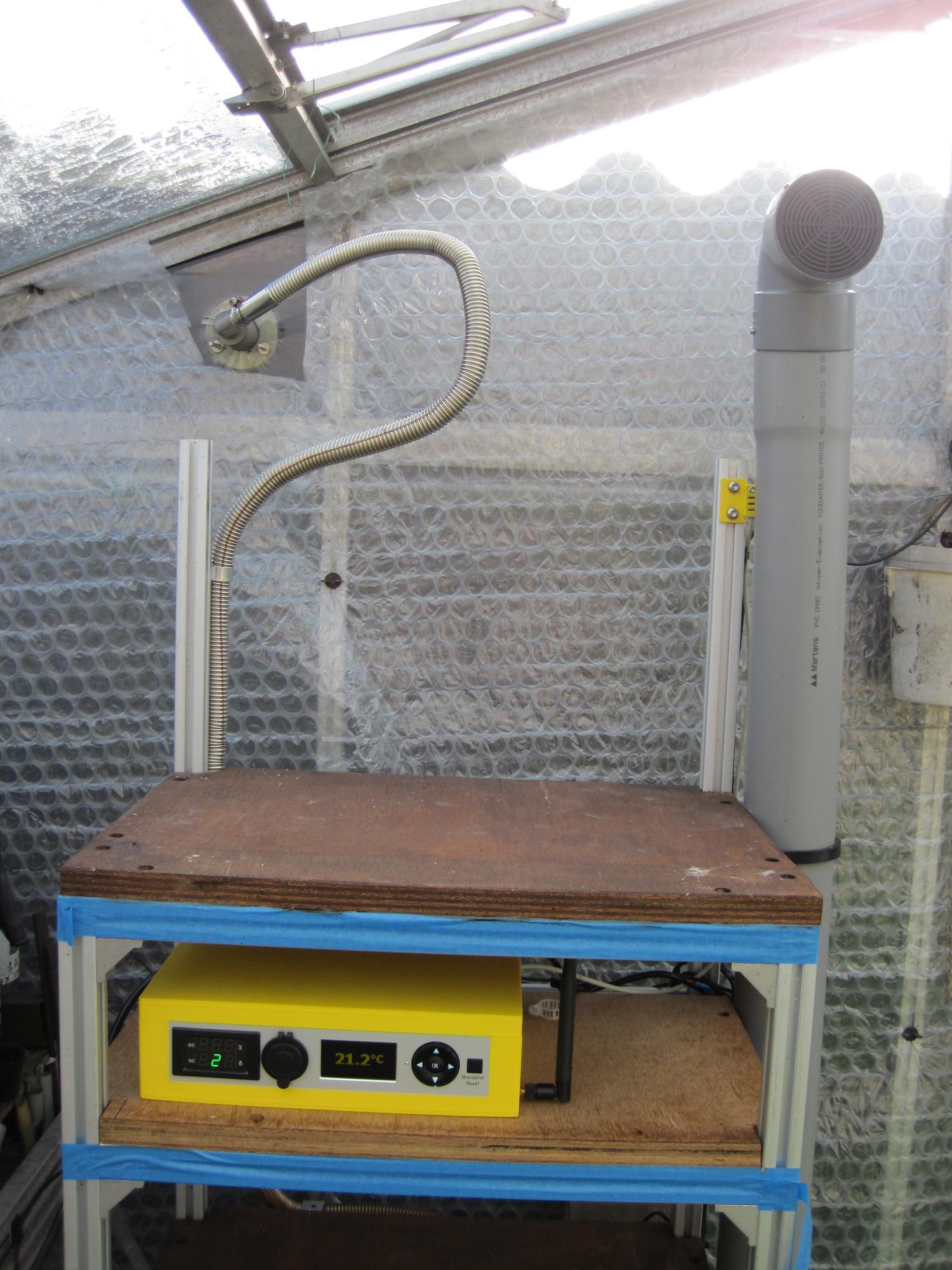

Mijn 'afterburner'.

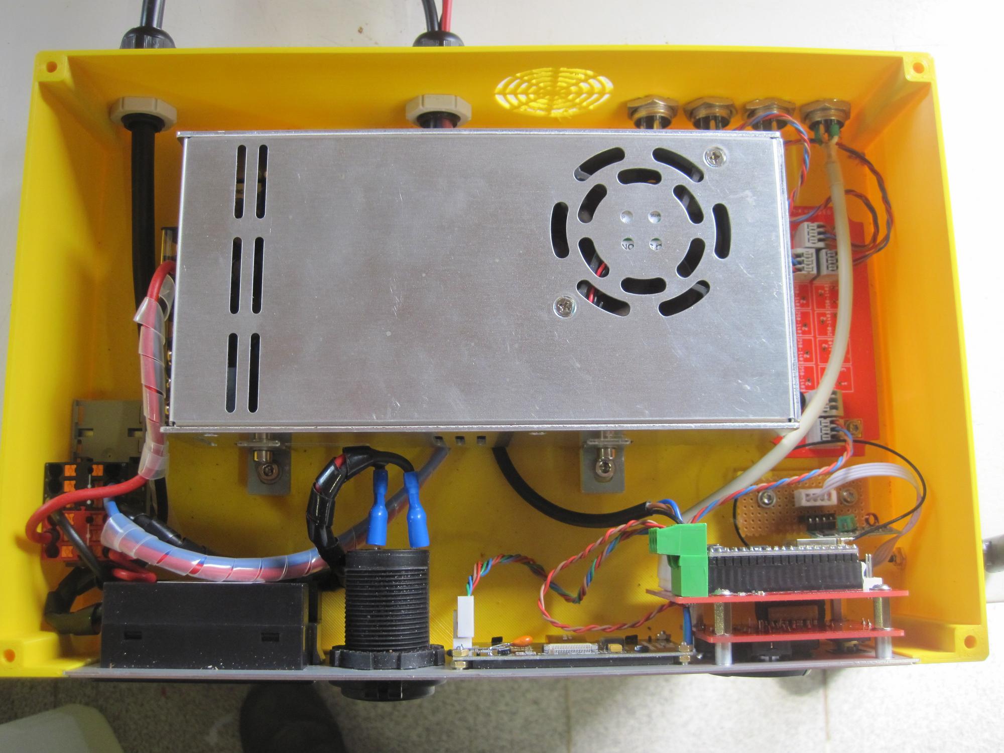

Met die afterburner, wordt hij dan auto-on/off ?
In een review zei iemand dat de Autoterm vanzelf afslaat als idle nog te hoog is en weer start als er verwarmd moet worden. Doet die afterburner dat ook ? Dat zou moeten kunnen want je kunt zo'n CDH op een timer laten werken. Dat scheelt brandstof, slijtage en verkoling. Ik zag dat de controller idd in Hz mode kan werken. Maar ik wist niet dat je daarmee wel traploos kunt werken. Vreemd dat ze dat zelf niet gebruiken. Het zit er tenslotte al in.

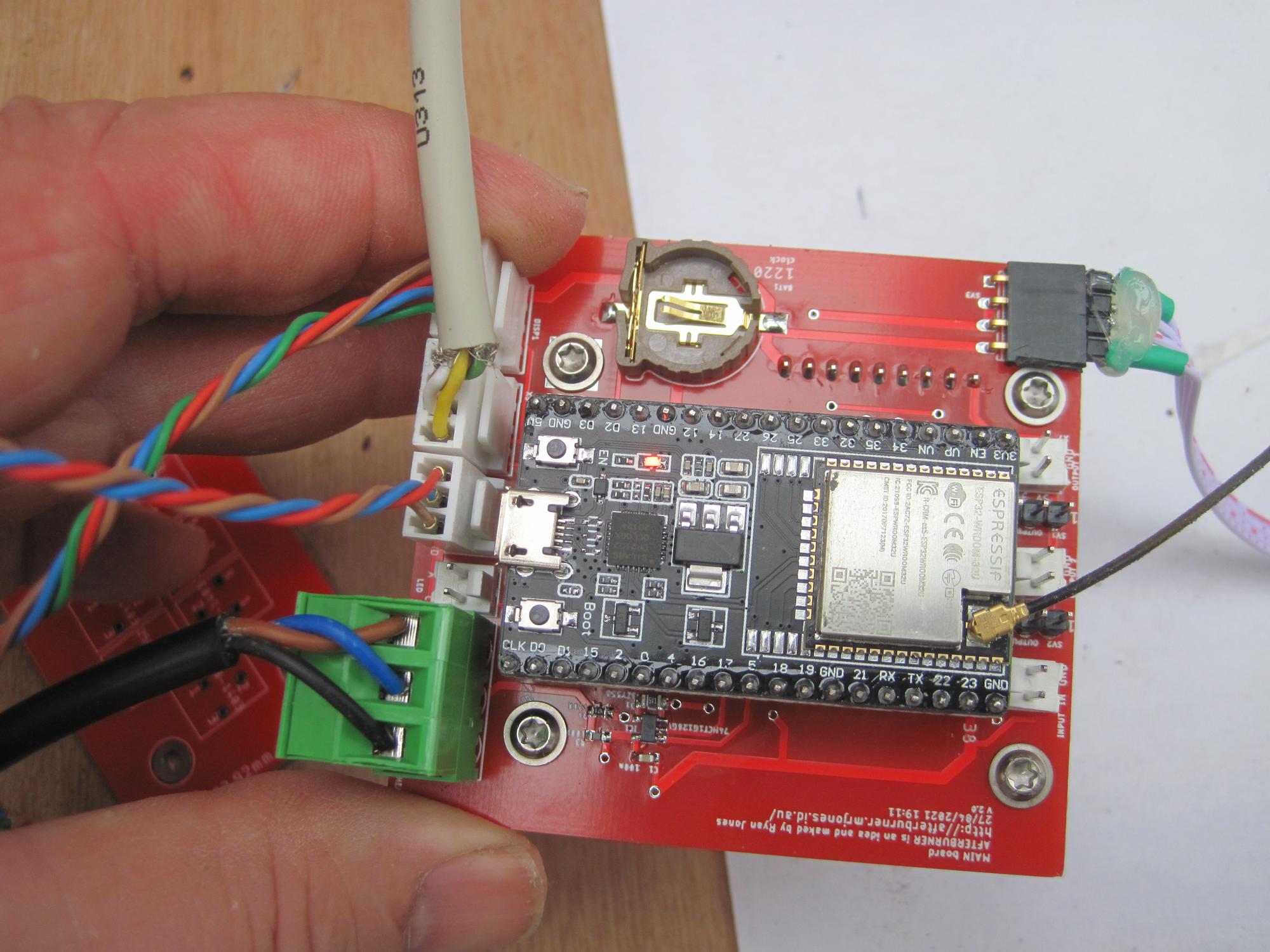

Er zit momenteel al zoveel in de afterburner dat alleen Ray nog weet wat allemaal. Alles is wel goed gedocumenteerd. In frost mode gaat die alleszins niet uit als de temperatuur toch te hoog zou worden. Een aan/uit functie met tijdschakelaar is er ook. Je kan de AB ook vanop afstand opvolgen en bedienen via MQTT. Ik volg hem binnen met een ESP die de MQTT JSON communicatie volgt. Zo kan ik ook van binnen starten en stoppen met een simpele knopdruk.
