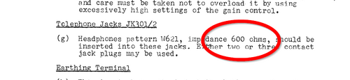

Murphy B40 is toch wel nuttige info.
Op internet staat een manual en daar staat:
@hubie heeft gelijk met 600 ohm.
