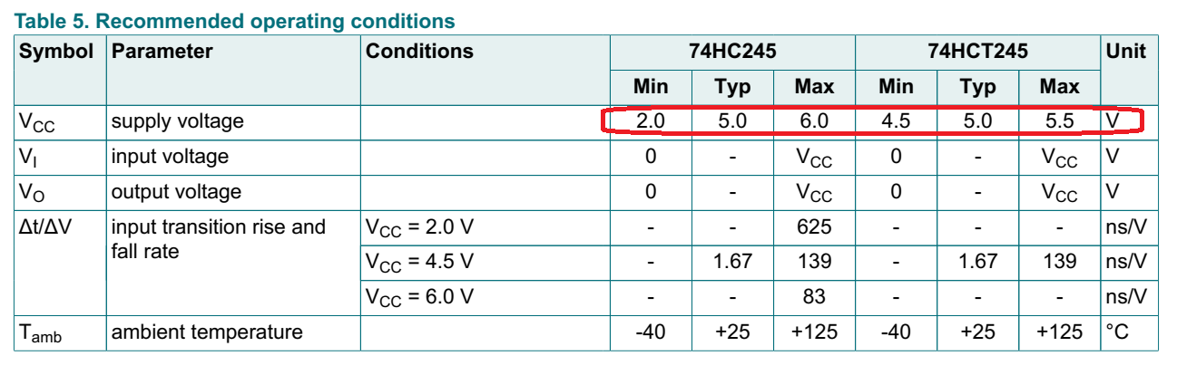

De 74HC is cmos compatible, de 74HCT is TTL compatible. (qua inputlevels)
Maar HCT is dus TTL compatible: omslag punt aan de ingang 1.2 tot 1.8 volt of zoiets en output niveaus van richting de 5V. Hiervoor is het nodig dat de voeding gewoon 5V is (+/- 10%) .
Dus als je met 3.3V wil voeden dan is HCT dus geen optie.
Ik gebruik de 74HCT245 als level shifter om van 3.3V niveaus naar 5V niveaus te gaan. Veel WS2812 chips vinden de 3.3V uit m'n CPU niet genoeg(*) om ooit een "1" te zien. Dan werkt het niet. :-)
(*) Voor veel CMOS chips is de grens officieel 70% van VCC, oftewel ongeveer 3.5V. In de praktijk ligt de grens meestal op ongeveer 2.5V en is er niets aan de hand. Maar sommige WS2812 chips eisen dus echt een serieus hogere spanning!.
Die snap ik niet (het zal ongetwijfeld aan mezelf liggen). Okee, bij 3,3V= voeding zijn ttl-uitgangsnivo's natuurlijk niet haalbaar, dat is duidelijk. Maar stel nu: ik wil vanuit mijn buffer de ingangen van een raspi aansturen, of een esp32-module, dan wil je toch juist geen ttl-signalen want die blazen de cpu-ingangen op. Toch? Ik zou denken dat in deze situatie een 74HCT244 of 74HCT245 met 3,3V= voeding het prima moet doen. Of..?
Bij HCT moet de voedingsspanning tussen 4.5 en 5.5v liggen, +/-10%. (is al ruimer als LS, die zijn +/-5%)
Ah okee, dankje. Het lag dus inderdaad aan mezelf ;)
Als het maar om een paar signaaltjes gaat kun je wegkomen met een spanningsdeler (5V->3.3V) of met 2 fetjes (zie AN).
Uiteraard zijn er ook IC mogelijkheden 74LVC245 (ipv HCT245) bijvoorbeeld.
