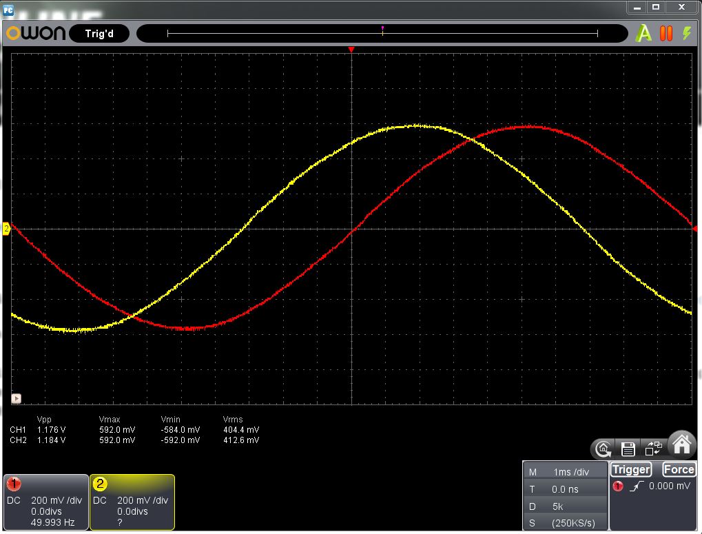

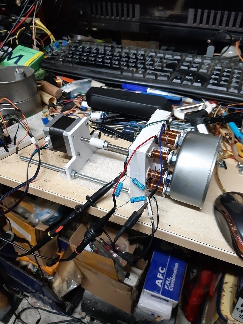

Dingetje uitgevogeld met een stepper als aandrijving: Bij 1666,6 Hz sturing op een kwart Full step is het toerental nagenoeg 500 rpm, m'n generatortje levert dan 50 Hz aan 770 mV over de drie fases en 3x 440 mV via het nulpunt gemeten.
Belast met 1 ohm in driehoek blijft er rond de 400 mV over van de 770 mV en rond e 225 mV in ster gemeten. Een plaatje blik op de achterkant van de spoelen verhoogd de spanning belast in driehoek naar +/- 450 mV rms.
