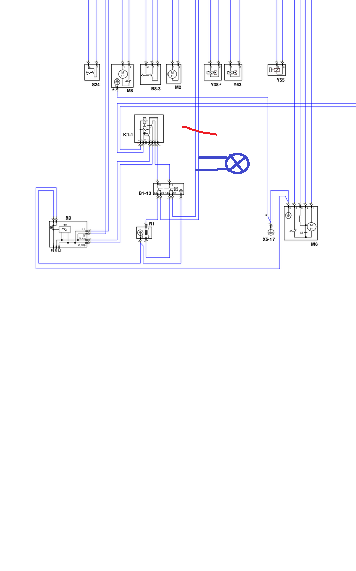

Als je gans st33 uit trekt trek je ook b83 uit.Dit is de bodemvlotter die lekkage detecteert. Daar gaat hij uiteraard op protesteren.
De handicap die we hier hebben is uiteraard dat we niet even snel met een megger kunnen meten of een component even verwisselen met een model dat zeker goed is.
We moeten dus met de handen op de rug iets creatief verzinnen.
Mijn idee:
De 2 dunne draden vd pressostaat die naar de st33 gaan. Die zou ik doorknippen. Maarrrr, enkel als je die later met zekerheid terug mooi aan elkaar kan krijgen. Ennnn, als ze niet gewiisseld geraken!!! In sommige modellen zitten blauw/bruin gekleurde. Makkelijk zat maar in andere zitten witte of oranje. Dan kunnen ze gewisseld worden met miserie ten gevolge.
Dit gezegd (geschreven) zijnde. Mijn achterliggend idee:
De vraag die rijst is of de kort aangestuurde relais daadwerkelijk 230v naar de st33 stuurt. Of, dat 1 vd 2 fasen onderbroken zijn. Als je op de doorgeknipte vd pressostaat komende st33 draden (dunne pressostaat draden) een lamp zet (gloeilamp, led reageert soms traag) dan moet tijdens de korte relais puls de lamp kort branden. Het toestel krijgt door de doorgeknipte draden dan geen feedback en gaat uiteraard in storing maar het relais is dan wel getest.
Dit is wel redelijk destructief werk om weinig te weten te komen maar in de regio "nul euro" niet onrelevant.
Als de lamp wel brandt wordt het link. Dan moeten we al richting print gaan zoeken of een testopstelling verzinnen die gans de boel omzeilt. Bv een andere relais aansturen die rechtstreeks vh net naar st33 gaat. Of toch beginnen met onderdelen te vervangen. Gezien de afstand kan ik niet direct snel wat uitwisselen.
Bij verlies op de verwarming zie ik niet direct een reactie aan het begin vh programma. Gezien de pressostaat dan in de NC positie staat en de verwarming op de NO hangt.

Heb een 150W lamp op de draden vh element aangesloten. Gaat niet branden. (LedLamp ging wel even branden bij de twee eerdere tests waarbij wel water geladen werd (voordat F24 kwam)).
Verwarmingselement heeft een weerstand van 21,3ohm.
Dunne draden (bruin en blauw) doorgemeten van pressostaat naar printplaat (via ronde openingen boven ST33): beide 0 ohm. 40W Lamp op dunne draden pressostaat brandt gelijktijdig met het led over de aanstuurdraden van het verwarmingsrelais. De print moet 230 zien lijkt mij.
Wanneer de dunne draden pressostaat zijn losgemaakt volgt F51 als het verw relais wordt bekrachtigd, niet F11.
F11 wijst op een pompfout. Maar daarvoor moet er wel water in de machine staan. En dat is niet zo.

1: Er mag tijdens de normale werking niets aan de dunne draden hangen van lampen of leds. Dat geeft alarmen waaronder f51. De lamptest is om een idee of indicatie te geven of die zou branden maar verstoort tegelijk de werking.
Het is dus maar ter test.
2. De f11 schreef ik omdat de print dan geen terugkoppeling vd pressostaat krijgt en dus het als "water in de kuip" ziet ook al is er geen water. Ditherft niets met elkaar te maken.
3. Bij het krijgen van f51, hing er dan iets aan de dunne draden van lamp of led? Indien niet dan heeft de test met losse dunne draden niet gewerkt. Helaas. Moeten we iets anders verzinnen.

Bij de test hing een kleine gloeilamp aan de draden. Wel of geen lamp maakt geen verschil voor de uitkomst.
Bij fout F51 waren alleen de draden naar ST33 bij de pressostaat losgemaakt. Niets er op aangesloten.

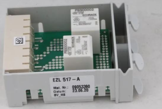

Deze printjes zijn toch ook een veelvoorkomend probleem lijkt me .
Vreemd toch , er staan maar 2 relais op en toch geeft dit regelmatig fout F24 .
Ik heb er al enkele defecte liggen maar kan er niets mis aan meten .
Als ik aanstuur met 12v gaan relais in en gaan contacten dicht zoals het hoort .
Heft iemand hier een verklaring voor ?
Jan
Of schakelen niet direct tegelijk in of er is interne overgang door vlamboog aanslag in relais. Al eens beide relais op printje vervangen en dan weer getest??
Ik tracht te begrijpen hoe software deze relaiskaart controleert.
Kan toch enkel stroom door de spoelen of stroom door de contacten ( verwarminsweerstand) zijn .
Als ik een printje waarbij deze fout voorkomt uit meet dan meet ik niets mis : weerstand met open contacten , weerstand gesloten contacten - werking reais ( op gehoor - schakelen ze samen)
Hoe beslist software dan van dit relaisprintje als slecht te beschouwen ?
( zijn wel zeer kleine relais om zo'n vermogen te schakelen)
Jan

ik geloof dat spoelen wel Ok zijn, maar de relais hebben mogelijk gewoon overgangsweerstand tussen contacten en dat meet de electronica als "gesloten" contact.. Ik ben geen voorstander voor deze relais, je kan beter de witte blok relais hebben...
Met de nieuwe relaisprint draait de afwasser nu al een tijd probleemloos.

Ga er maar vanuit dat de meeste pressotaten rond die leeftijd vervangen zijn, ze gaan hoe dan ook allemaal. Nu ben je gevrijwaard de eerste 8 jaar van ellende wat betreft pressostaat. relais print is waarschijnlijk interne overgangsweerstand. maar aanhouder wint!!
